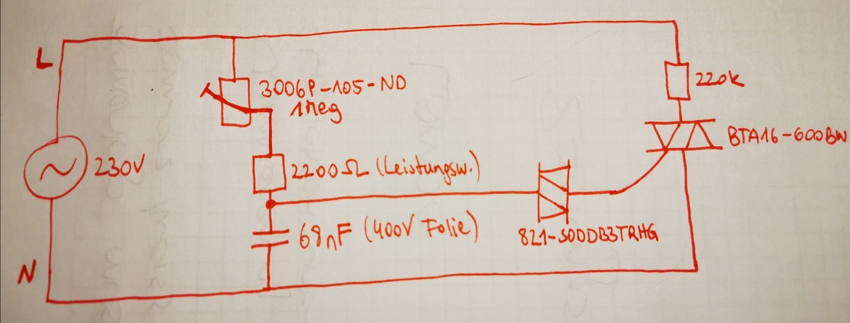

Hallo Um den Hystereseeffekt auszuprobieren, was hier eigentlich gut beschrieben ist: http://www.joretronik.de/Web_NT_Buch/Kap4/Kapitel4.html habe ich die Schaltung mit den mir zur Verfügung stehenden Bauteilen tatsächlich aufgebaut und stelle, fest, dass sie nicht funktioniert. Über dem Widerstand 220k messe ich irgendwie immer ein Sinusförmiges Signal, welches eine Amplitude von ca. 35Vpp aufweist. Einstellung am Poti ist 400k. Eigentlich sollte ich gar kein Sinussignal messen, solange der Triac nicht gezündet ist.

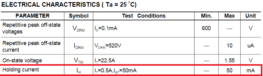

220kΩ ist zu hochohmig. Der Triac benötigt einen höheren Haltestrom Strom, um zu funktionieren. Mach da mal eine Glühlampe dran.
Ich frage mich, ob der Triac bei 220k Last ueberhaupt zuenden kann. Es gibt ja einen Haltestrom, bis welchem er aus dem gezuendeten Zustand leitet. Und wenn der Laststrom jetzt unterhalb dieses Haltestromes ist ? ...
Ansonsten würde ich Dir empfehlen, die Schaltung wie im Buch gezeigt aufzubauen, damit sie auch wie im Buch beschrieben funktioniert. Schau mal, wo dort die Last eingezeichnet ist!

Böser Onkel schrieb: > Markus Moser schrieb: > Ich habe mir mal einen Leistungswiderstand besorgt. > > Ich würde mal das nehmen, was dir hier empfohlen wurde und nicht etwas > was nicht geeignet ist. Auch wenn Glühlampen verboten sind, kann man in > Sonderposten oder Ramschläden noch welche finden. Ein > Leistungswiderstand > verhält sich elektrisch anders als eine Glühlampe. > > Kurze Frage vorab: Im ausgeschalteten Zustand messe ich Durchgang beim > Diac mit dem Durchgangssignalton des Multimeters. Der Diac sollte ja > eigentlich nicht kaputt gehen können.. > > Hast du den Triac richtig angeschlossen? Datenblatt konsultiert? > Wenn nicht, könntest du dich verbastelt haben und musst die Halbleiter > wahrscheinlich ersetzen. Datenblatt habe ich mir angesehen. Die Pins A1 und A2 spielt ja eigentlich keine Rolle wie rum die montiert sind. Gate habe ich ganz sicher richtig. Stefan ⛄ F. schrieb im Beitrag #6114984 > > Und doch, der kann kaputt gehen. Das passiert typischerweise als > Folgeschaden, wenn der TRIAC kaputt geht. Könntest du das näher schreiben? Mir leuchtet iwie nicht ein, warum das so ist. Ich sollte ausserdem iwo noch eine alte Glühbirne haben. Ich versuche das heute oder morgen einmal.
Markus Moser schrieb: > Die Pins A1 und A2 spielt ja eigentlich keine Rolle wie rum die montiert > sind. Oh doch!
Markus Moser schrieb: > Die Pins A1 und A2 spielt ja eigentlich keine Rolle wie rum die montiert > sind. Gate habe ich ganz sicher richtig. nicht ganz, der Steuerstrom bezieht sich normal auf A1. Das heißt A1 muss bei Dir im Bild unten sein.

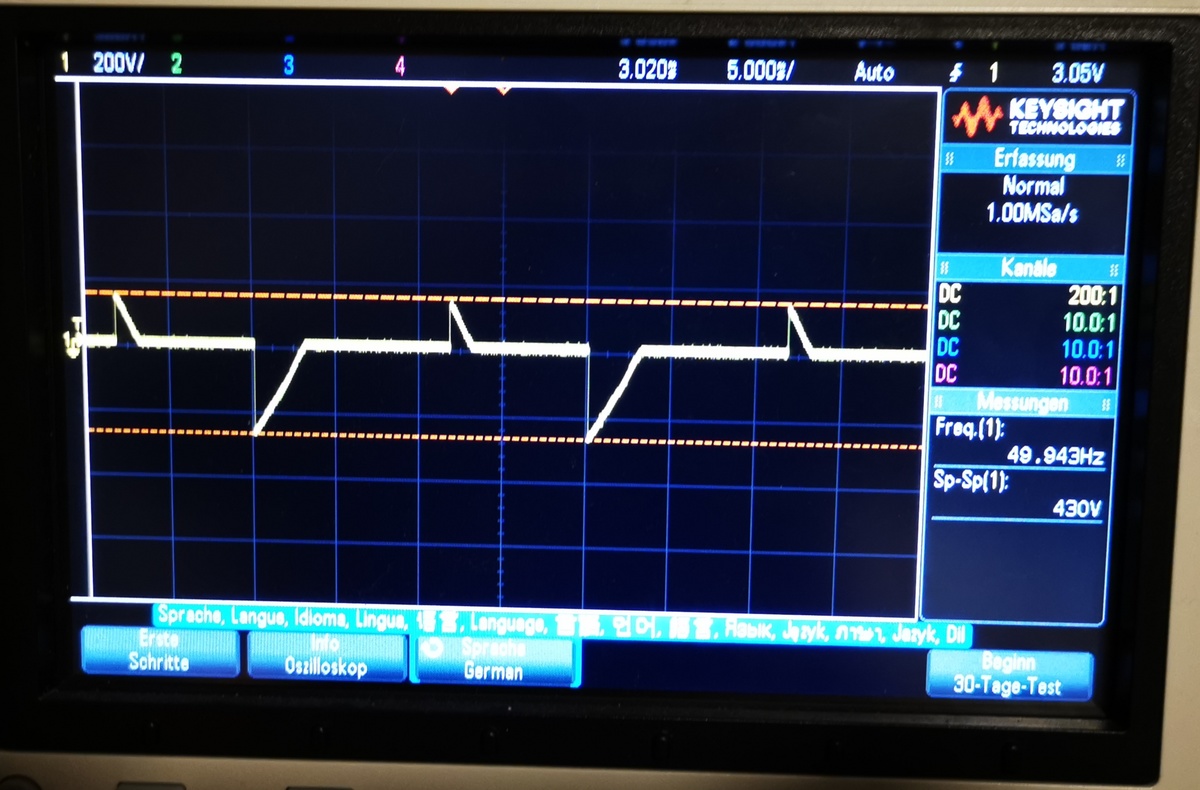

Die Glühlampe ist dran. Mein USB Stick funktioniert leider nicht, deshalb das schlechte Foto. Alles funktioniert soweit, ich fürchte, dass die Unsymmetrie wohl die Hysterese ist. Wieso erfolgt der Anschnitt der negativen Halbwelle früher? Der Kondensator lädt sich doch zuerst auf 34V, dann wird der Diac leitend, wobei sich der Kondensator entlädt, also zB 10V. Dann folgt die nächste Phase. Der Kondensator wird zuerst von 10V auf 0 entladen und dann wieder auf 34V umgekehrt geladen. Dann wird der Diac wieder in die andere Richtung leitend, der Strom fluesst also zum Kondensator hin und entlädt den Kondensator auch auf ca. 10V. Die Differenz zum Laden ist also immer ca 44V. Wieso dann fie Unsymmetrie?
könnte am TRIAC liegen - die zünden nicht in allen Quadranten gleichartig.
Der Zündstrom muß auch so hoch sein, dass er Lust zum zünden hat. Die Kennbuchstaben bei Triacs sind immer wichtig. Siehe Datenblatt.
