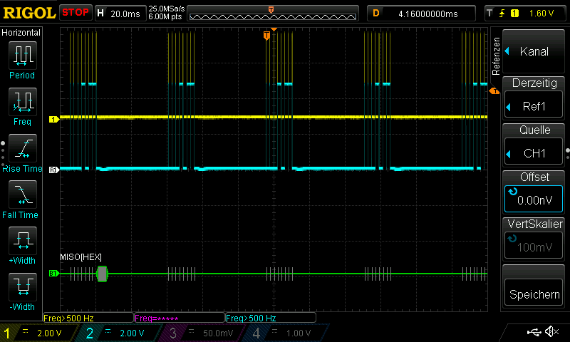

Es geht um eine SPI-Schnittstelle, auf dieser wird von einem Gerät
kontinuierlich wiederholend alle ca. 50ms ein Datensatz, welcher aus 8
bytes (jeweils wieder mit 2ms abstand) besteht, gesendet.
Im Anhang mal 3 Oszi-aufnahmen mit unterschiedlichen Time bases, auf
denen sich das Muster ganz gut erkennen lässt.
Ich habe nun vor, mit einem Arduino/Atmega328 aus diesem Datenstrom
Daten auszulesen - konkret brauche ich aber nur den Inhalt des zweiten
und dritten Bytes, der Rest ist irrelevant.
Ich habe keinerlei Erfahrung mit Librarys wie SoftwareSerial, könnte die
mir in diesem Fall helfen? Oder wie würdet ihr an die Sache herangehen?
Vielen Dank schonmal!

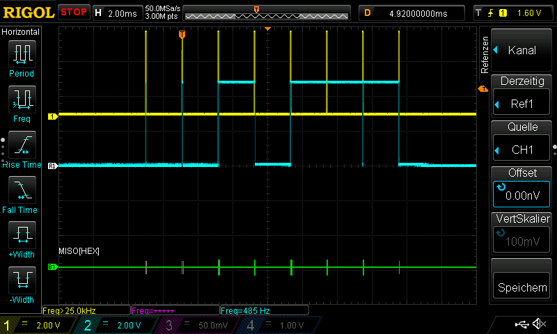

von Theor (Gast)
@ Dennis
Ich versuche es mal anders:
Die drei Oszillogramme aus Deinem ersten Post lassen folgende
Vermutungen zu:
1. Die gelbe Linie ist ein Taktsignal.
2. Die blaue Linie stellt das Datensignal da.
3. Die zeitliche Beziehung zwischen Takt- und Datensignal scheint zu
sein, dass bei der fallenden Flanke des Taktsignals, das Datensignal
gültig ist.
Der Ablauf stimmt in mancher Hinsicht mit dem von SPI (bei bestimmten
Parametern: CPOL=0, CPHA=1) überein. Die gedankliche Verbindung ist also
durchaus plausibel.
Wie Du richtig sagst, hat Dein Radio kein SS-Signal. Insofern handelt es
sich nicht um eine SPI-Schnittstelle eines Slaves.
Der Ansatz, dennoch eine SPI-Schnittstellen-Einheit (wie sie in manchen
uCs verbaut ist) zu benutzen, scheint mir nicht unplausibel. K.A. wie
weit das führt, aber er scheint mir wert, darüber nachzudenken.
Vielleicht kann man das Radio als Master ansehen.
In jedem Fall solte man aber ergänzend zusätzliche Informationen zu
finden versuchen. Ich verstehe aber nicht, dass Du zu "VWCDPIC" keine
Informationen findest. Wie im Anhang zu sehen, gibt es einen Haufen
Treffer. Die solltest Du Dir einmal ansehen, denke ich.
