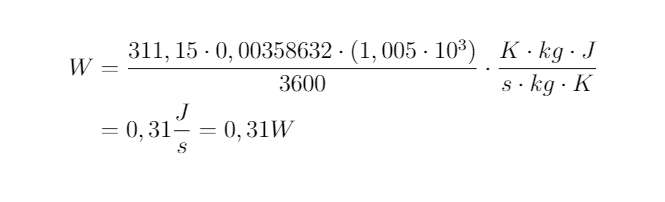

Hi, ich möchte für ein Studienprojekt in Regelungstechnik einen Inkubator bauen. In der ersten Phase brauche ich nur die Temperatursteuerung und hab schon mein erstes Problem; Die Leistung meiner Lampe. Der Raum den ich mittels Lampe beheizen möchte hat die Innenmaße 34x24x15cm und besteht aus Styropor. (Außenmaße 40x21x30cm, diese Box soll quasi als Gehäuse dienen: https://www.amazon.de/dp/B019EMD3VW/coliid=IOT3WAF3RGJ91&colid=1QYA91BU6DDIB&psc=1&ref_=lv_ov_lig_dp_it) Wie kann ich die Leistung der Lampe berechnen, wenn ich die Temperatur ungefähr bei 38°C +- 0,8°C halten möchte?

Marcus H. schrieb: > Und welche Antwort hast Du Dir auf die Frage gegeben? Genau da hänge ich noch, also ich hab was ausgerechnet (siehe Bild), aber 0.31W erscheinen mir viel zu wenig und die Außentemperatur ist bei der Formel auch nicht so richtig beachtet. Zu den 3600s in der Formel: es ist mir tatsächlich ziemlich egal wie schnell die Temperatur erreicht wird, wichtig ist das sie im Bereich um 38°C pendelt, deswegen bin ich erstmal von einer Stunde ausgegangen. Also wär ich froh über weitere Gedankengänge zu meiner Lampe und bei den Erklärungen bitte beachtet dabei, dass ich bisher vlt. 3Wochen Regelungstechnik hatte, niemals Thermodynamik und erst im 3Semester hocke ;D

Pluspunkt für Dein Bauchgefühl, dass das Ergebnis falsch ist. Tipp: Betrachte die Leistung im eingeschwungenen Zustand. Da gehen in erster Näherung nur noch deltaT, Oberfläche, Wanddicke und Wärmewiderstand ein. Die Einheit des k-Wertes gibt Dir im Prinzip schon den Hinweis, wie die Formel auszusehen hat. Den nächsten Zwischenstand zeigst Du am Besten als mathematisch geschlossene Lösung, nicht als Rechenaufgabe. Nochmal die Frage: wievieltes Semester in was?
Marcus H. schrieb: > Nochmal die Frage: wievieltes Semester in was? Wurde gesagt: Aliena J. schrieb: > Erklärungen bitte beachtet dabei, dass ich bisher vlt. 3Wochen > Regelungstechnik hatte, niemals Thermodynamik und erst im 3Semester > hocke Da durch die geringe Differenztemperatur und rel. gute Isolation zur Erhaltung der Wärme nur wenig Leistung notwendig ist wird eher das Erreichen der Temperatur in einer endlichen Zeit die notwendige Heizleistung definieren. @ Aliena: Überlege dir welche max. Masse um welche Temperaturdifferenz in welcher Zeit erwärmt werden muss. Als Wärmekapazität für Eier dürfte die Wärmekapazität von Wasser eine ausreichende Genauigkeit für die Abschätzung bieten.
