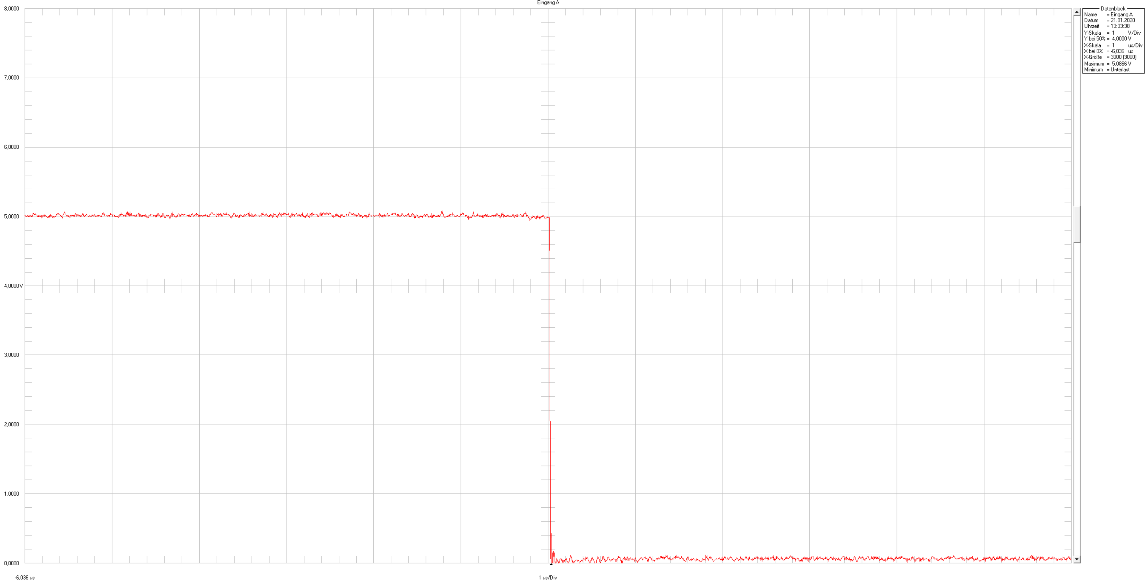

Hallo, ich habe am STM32F429 Board an Pin PB4 einen Schalter angeschlossen der über einen Interrupt eine Funktion ausführen soll. Besagt Funktion befindet sich in void HAL_GPIO_EXTI_Callback(uint16_t GPIO_Pin){ funktion(); HAL_GPIO_TogglePin(...); } Zum Testen toggle ich eine der USER-LEDs am Board. Jetzt ist es so, dass der Interrupt teilweise mehrfach ausgeführt wird oder erst garnicht stattfindet. Im NVIC ist der EXTI4 aktiviert, sonst würde sich ja garnichts tun. Der Schalter ist auch ordentlich entprellt und der Interne Pull-Up des STM32 auch aktiviert, weil der Schalter eine fallende Flanke verursacht, die auch zum triggern des Interrups konfiguriert ist. Ist das so wie ich es mache nicht eigentlich in Ordnung? Direkt am Nachbarpin wird ein PWM-Signal ausgegeben. Könnte das da gewissermaßen reinstreuen? Wäre doch eigentlich komisch. Verwende aber vielleicht mal zum Ausprobieren einen anderen PIN. Hat jemand eine Idee woran es liegen könnte? Danke!

Jan K. schrieb: > Edit: Tut mir Leid, du hast geschrieben, er sei entprellt. In Hardware? > Gibts Oszi Bilder? Genau, er ist hardwareseitig entprellt. Mit was für Kondensatoren weiß ich leider nicht. Die fallende Flanke sieht man im Anhang. 1µs/DIV und 1V/DIV...
Larry schrieb: > Der Schalter ist auch ordentlich entprellt und der Interne Pull-Up des > STM32 auch aktiviert, Larry schrieb: > Die fallende Flanke sieht man im Anhang. 1µs/DIV und 1V/DIV... Ich wusste gar nicht, dass man mit einem internen STM32-Pullup den Pegel am Schalter bis auf 5V heben kann...
Frank M. schrieb: > Ich wusste gar nicht, dass man mit einem internen STM32-Pullup den Pegel > am Schalter bis auf 5V heben kann... Oh.. der Schalter hat denke ich auch einen Pullup... Ich steh gerade auf dem Schlauch... brauche ich den internen Pullup überhaupt oder ist das eher hinderlich?
Larry schrieb: > Oh.. der Schalter hat denke ich auch einen Pullup... Ich steh gerade auf > dem Schlauch... brauche ich den internen Pullup überhaupt oder ist das > eher hinderlich? Dein interner Pullup treibt mit 3,3V gegen die 5V - nicht schlimm, wenn der Schalter tatsächlich nur über einen hochohmigen Widerstand an 5V hängt und nicht über einen Draht. Ich würde den Pullup jedoch besser abschalten. Wie wärs mal mit einem Schaltplan? Warum hängt der Taster/Schalter an 5V und nicht 3,3V? Wie sieht die Innenbeschaltung Deines Tasters/Schalters aus? PB4 hat übrigens auch eine JTAG-Funktion, nämlich NJTRST. Deinen Code zu sehen wäre auch nicht von Nachteil...

Prellzeiten sind m.M.n. in der Regel deutlich länger als einige Mikrosekunden; eher 10ms. Also Faktor 10.000. Wie sehen die Messungen in diesem Maßstab aus?

Larry schrieb: > Direkt am Nachbarpin wird ein PWM-Signal ausgegeben. Versuche doch einfach mal den Pin mit einem eigenen Tiefpass (100nF + 100kOhm) zu entprellen. Die kapazitive Kopplung der Leiterbahnen zueinander wird deutlich geringer sein als 100nF. Vielleicht ist deine Verdrahtung auch sehr weitläufig, so dass du dir Magnetfelder von Leuchtstoffröhren einfängst. Zeig mal deinen Aufbau! Larry schrieb: > Genau, er ist hardwareseitig entprellt. Mit was für Kondensatoren weiß > ich leider nicht. > > Die fallende Flanke sieht man im Anhang. 1µs/DIV und 1V/DIV... Mit einer Hardware-Entprellung würdest du nicht solche Flanken sehen können. Ein Taster prellt immer, es sei denn er ist ein Leitgummi-Taster. Bei deinem Oszi-Bild bin ich daher sehr skeptisch.
PB4 ist 5V tolerant. Wenn du mit Flanken arbeitest, ist es wichtig, während der Initialisierung und in der ISR das entsprechende Bit im Register EXT->PR mit 1 zu beschreiben, um dem Status zurückzusetzen. Ansonsten wird die nächste Flanke nicht erkannt. Prüfe mal, ob das in deinem Code bzw. der HAL enthalten ist. Wenn es bei der Initialisierung fehlt, funktioniert die ISR manchmal gar nicht. Wenn der Interrupt bei einem Tastendruck trotz Entprellung mehrfach ausgeführt wird, dann hast du vermutlich vergessen, die Flankentriggerung im Register EXTI->FTSR einzuschalten, so dass der Interrupt auf Pegel triggert.
Larry schrieb: > Genau, er ist hardwareseitig entprellt. Mit was für Kondensatoren weiß > ich leider nicht. > > Die fallende Flanke sieht man im Anhang. 1µs/DIV und 1V/DIV... Ich kenne überhaupt keinen Schalter, der auf Zeitskalen von 10µs prellt. Wie willst du mit dieser Zeitbasis vom Oszi feststellen können, ob deine Entprellung funktioniert?
