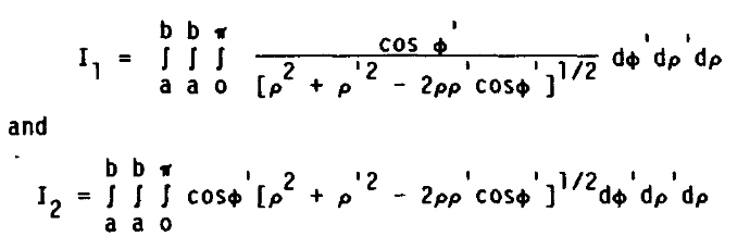

Hallo Leute, ich brauche die numerischen Werte der beiden Integrale I1 und I2. Von Hand kann man die Dinger nicht wirklich berechnen. Leider bin ich bis jetzt auch mit Maxima und Wolfram Alpha gescheitert. Kennt einer ein Tool oder einen Ansatz, mit welchem man die Integrale berechnen kann? am liebsten Wäre es mir in Matlab, aber auch damit habe ich es nicht fertig gebracht. Meine aktuellen Werte für a und b sind a=0.66e-3 und b=3e-3. Aber ich würde die gerne später noch ändern können, also wäre es nützlich, das Verfahren zu kennen, mit dem das Berechnet werden kann.
Tobias P. schrieb: > Meine aktuellen Werte für a und b sind a=0.66e-3 > und b=3e-3. Aber ich würde die gerne später noch > ändern können, also wäre es nützlich, das Verfahren > zu kennen, mit dem das Berechnet werden kann. Naja, soweit ich weiss, kann man fast alles numerisch integrieren, was man punktweise berechnen kann. Ich würde die Integrale erstmal auf Polstellen, unendliche Integrationsgrenzen und solche Dinge hin abklopfen, und wenn dabei keine Fallstricke auftauchen, ganz hemdsärmelig mal mit der Romberg- Integration spielen: Zunächst berechnet man überhaupt mal Näherungswerte für das Integral mittels einer summierten Integrationsregel (Trapez-, Simpson-), und wenn da etwas plausibles herauskommt, kann man sich mit der Extrapolation befassen.

Also phi geht von 0 bis pi, und rho' und rho gehen von a bis b. Ich glaube nicht, dass man analytisch etwas machen kann, weil beim Integral 1 die Variable phi sowohl im Zähler als auch im Nenner unter der Wurzel vorkommt. Für mcih sieht das eher irgendwie elliptisch aus. Komisch ist halt, dass alle mir bekannten Programme bei den beiden Integralen versagen. Aber ich habe die Integrale nicht selber aufgestellt, sondern sie sind aus einem Paper, und die Autoren behaupten, dass sie die Integrale numerisch ausgewertet hätten. Hier der Link zum Dokument... leider mit Paywall, die meisten werden es also eh nicht anschauen können :-( https://ieeexplore.ieee.org/document/36919

Tobias P. schrieb: > Also phi geht von 0 bis pi, und rho' und rho gehen > von a bis b. Ja, das geht aus den Integrationsgrenzen hervor. Interessant wäre eher, ob phi, rho und rho' noch irgendwie funktional voneinander abhängen, oder ob sie als unabhängige Variablen aufzufassen sind. > Ich glaube nicht, dass man analytisch etwas machen > kann, weil beim Integral 1 die Variable phi sowohl > im Zähler als auch im Nenner unter der Wurzel > vorkommt. Na, dann schau Dir mal an, wie man z.B. den Sinus durch den Tangens ausdrückt... > Komisch ist halt, dass alle mir bekannten Programme > bei den beiden Integralen versagen. Aber ich habe die > Integrale nicht selber aufgestellt, sondern sie sind > aus einem Paper, und die Autoren behaupten, dass sie > die Integrale numerisch ausgewertet hätten. Ja, schön... was gefällt Dir an meiner ersten Antwort nicht? Punktweise auswerten wirdst Du den Integranden ja können, oder?! Dann steht ja einer numerischen Integration nichts mehr im Wege -- vorausgesetzt, Du kannst das Auftreten von Polstellen im Intervall ausschließen.
Tobias P. schrieb: > Ich glaube nicht, dass man analytisch etwas machen kann, weil beim > Integral 1 die Variable phi sowohl im Zähler als auch im Nenner unter > der Wurzel vorkommt. Die bekommt man aber relativ leicht weg. Ich schreibe der Einfachheit halber x und y für rho und rho', und für sqrt(.) und 1/sqrt(.) allgemein (.)^k (wähle dann k=+/-1/2). Dann gilt für das innere phi-Integral
Das sieht aber leider nur marginal besser aus. Müsste ich länger drüber nachdenken, ob man das irgendwie analytisch gelöst bekommt.
Mario H. schrieb: > Das sieht aber leider nur marginal besser aus. Müsste ich länger drüber > nachdenken, ob man das irgendwie analytisch gelöst bekommt. nein, es geht nicht. Ich habe auch noch weiter rum gesucht. In einem anderen Paper zum selben Thema taucht auch dieses Integral auf, und da schreiben die Autoren, dass es sehr schwierig ist, dieses zu berechnen, weil es eine Singularität drin hat (bei rho = rho' und phi = 0). Die Lösung müsse über eine Reihenentwicklung erfolgen. Das verschweigen die Autoren des von mir verlinkten Papers aber, weil es viel krasser wirkt und man von ihren Fähigkeiten viel mehr beeindruckt ist, können sie doch solch komplizierte Integrale ohne Weiteres berechnen! Immerhin habe ich es mit dem 2. Integral in Matlab nun geschafft. Es gibt tatsächlich einen Befehl "integral3", wie cool ist das denn! mit dem ersten Integral habe ich es dann so gemacht, dass ich die untere Grenze für phi nicht bei 0, sondern bei 1 gesetzt habe. Dann habe ich diese Untergrenze in einer Schleife schrittweise halbiert und den Integralwert geplottet. Man sieht, dass es in der Tat konvergiert. Brauchen tu ich die Integrale übrigens für die Berechnung einer Admittanz. Ich habe aus einer Semirigidleitung eine Sonde gemacht, die man in Flüssigkeiten taucht und mit dem NWA die Permittivität misst. Ich will die Sonde mit 3 bekannten Flüssigkeiten kalibrieren, aber klappt bis jetzt noch nicht.
Tobias P. schrieb: > nein, es geht nicht. Ich habe auch noch weiter rum gesucht. In einem > anderen Paper zum selben Thema taucht auch dieses Integral auf, und da > schreiben die Autoren, dass es sehr schwierig ist, dieses zu berechnen, > weil es eine Singularität drin hat (bei rho = rho' und phi = 0). Die > Lösung müsse über eine Reihenentwicklung erfolgen. Ob es nicht geht, weiß ich nicht, aber wenn, wird es sehr kompliziert sein. Das Problem ist, dass in den beiden letzten Integralen in Beitrag "Re: Brauche Hilfe bei numerischer Integration" unter der Wurzel 1-t² steht, und nicht 1-t, o.ä. Das kann man nicht vernünftig substituieren. > Immerhin habe ich es mit dem 2. Integral in Matlab nun geschafft. Es > gibt tatsächlich einen Befehl "integral3", wie cool ist das denn! Ja, in Octave ist das triplequad. Es lohnt sich wohl nicht, dem Integral weiter analytisch oder mit einer Reihenentwicklung auf die Pelle rücken zu wollen.
Mario H. schrieb: > Ja, in Octave ist das triplequad. Es lohnt sich wohl nicht, dem Integral > weiter analytisch oder mit einer Reihenentwicklung auf die Pelle rücken > zu wollen. ja, mit meiner Holzhammer-Approximation funktioniert das für mich vorerst genau genug. Habe bei der Messmethode sonst noch genug Baustellen :-)
