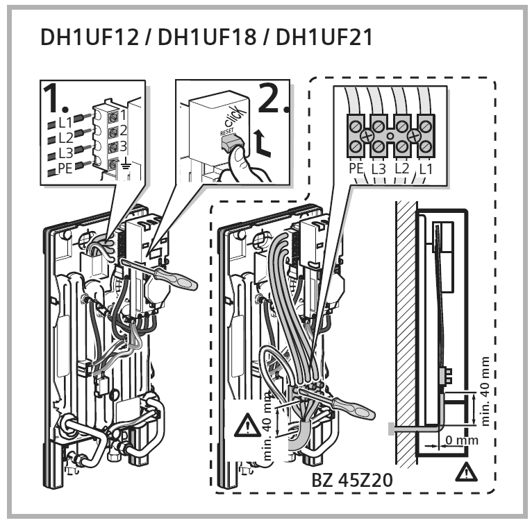

Mein Durchlauferhitzer (https://www.hellweg.de/bad-kueche/badheizung-warmwasser/durchlauferhitzer-boiler/Durchlauferhitzer-DH1UF21-ufesa.html) funktioniert seit einiger Zeit nicht mehr. Er klickt zwar, woraufhin früher warmes Wasser kam, doch es kommt kein warmes Wasser mehr. Welche wahrscheinlichen Gründe gibt es dafür? Meine Vermutungen: 1. Zu geringer Wasserdruck. 2. Sicherung Wurde überprüft, ist intakt. Er würde auch beim Einschalten nicht klicken.
Da wird der Sicherheitstemperaturbegrenzer ausgelöst haben.
Frank Linde schrieb: > Er klickt zwar Wann klickt er? Wenn eine gewisse Durchflussmenge erreicht wird? Mach den sogenannten "Eimertest" um herauszufinden welche Durchflussmenge du erreichst. Dazu nur Heisswasser aufdrehen und die Zeit messen, bis du 5, oder 8 oder 10l Wasser gezapft hast. (Je nach Eimergröße) Wenn es deutlich über 4,5 l/min sind ist etwas am Durchlauferhitzer defekt. Ohne Ahnung würde ich einem Laien von einem Reparaturversuch oder auch nur dem Messen im geöffneten Gerät abraten.
Udo S. schrieb: > Ohne Ahnung würde ich einem Laien von einem Reparaturversuch oder auch > nur dem Messen im geöffneten Gerät abraten. Ach je, den STB zurückzusetzen bekommt jeder ohne zwei linke Hände durchaus hin.

Mike J. schrieb: > 1.) Es gibt da oft so eine rückstellbare Übertemperatursicherung [Thermo > Schalter] (ist rund, hat einen kleinen Stift in der Mitte, hat zwei > Kontakte und wird direkt an dem Bauteil angebracht welches heiß wird), > da kann man den kleinen Pin wieder rein drücken und alles läuft wieder. > > https://catch.app/itm/v1|253509294074|552693973110 Nein, der STB sieht bei ihm anders aus, ist doch in der Anleitung beschrieben.

Wegstaben V. schrieb: > hinz schrieb: >> Nein, der STB sieht bei ihm anders aus, ist doch in der Anleitung >> beschrieben. > > Laut dieser Ersatzteil-Liste sind es keine rückstellbaren Sicherungen. > > https://kremplshop.de/geraet/ufesa-dh1uf2101-6092983963 > > Also müssten sie bein Unterschreitung der Auslöse-Temperatur wieder > Kontakt haben. Du schaust nach dem falschen Teil. https://kremplshop.de/p/schaltelement-yd51-sicherheitsbegrenzer-00423607-6167532717
bei meinem Durchlauferhitzer gibt es auch noch einen Überdruckschalter der auch ausgelöst haben kann
hinz schrieb: > Du schaust nach dem falschen Teil. Gut gesehen! mit viel Rumgeklicke habe ich nun im Kremplshop tatsächlich einen Hinweis zum Sicherheitsbegrenzer zu diesem hydraulischen DLE gefunden. Merkwürdig, das er in der Explosionszeichnung nicht auftaucht. Da sieht man mal wieder: Ein Original-Foto wäre hilfreich gewesen.
