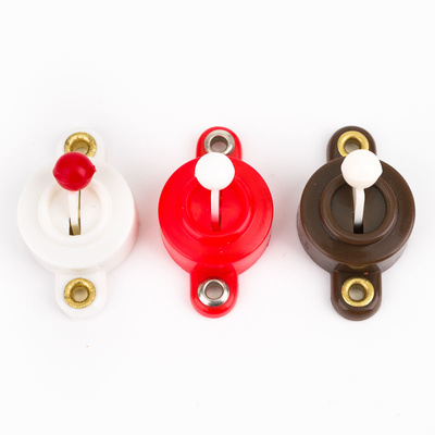

Wie kann ich mit diesen Schaltern eine Wechselschaltung für das
Puppenhaus machen? Die Stromspannung beträgt 4,5V aus einer 3R12
Batterie. Das Lämpchen hat eine Stromspannung von 3,5V / 200mA.

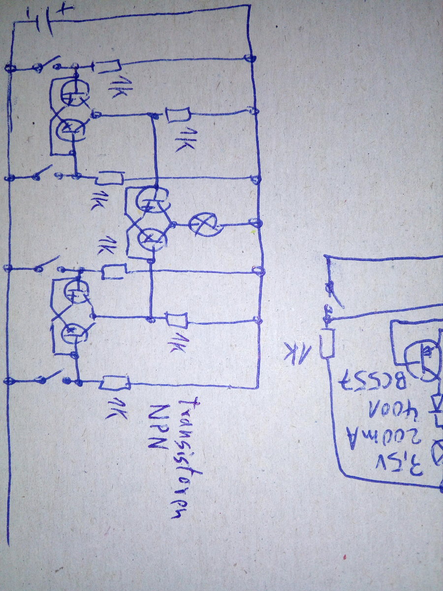

Das ist vielleicht gar nicht so ganz schwer. Mit dieser Schaltung könnte
es gehen. Das Dingelchen da unten ist ein Brückengleichrichter B40C800.
Die beiden Transistoren sind je ein NPN und ein PNP. So ist die
Schaltung verpolsicher. Liebe Grüße
von Diethelm (Gast)
Das war ein schneller Schuß ins Blaue. Die Schaltung sollte durch zwei
1k Widerstände in der Basisleitung der Transistoren ergänzt werden.
Sonst...
Sorry für diesen unüberlegten Schnellschuss ;-)

Leider gar nicht. Deine Schalter sind normale Ein-/Aus-Schalter. Für
eine Wechselschaltung mit 2 Bedienstellen brauchst du auch zwei
Wechselschalter. Wenn du 3 Bedienstellen hast, ist sogar noch ein
Kreuzschalter notwendig.
Schöne Grüße
thoern

Naja, unüberlegter Schnellschuss - die Schaltung wird hinten und vorne
nicht funktionieren. Da sind gleich mehrere Denkfehler drin. Sorry, ist
nicht böse gemeint, aber solche Ratschläge sind nutzlos. Probiert es
halt einfach vorher mal aus...
thoern

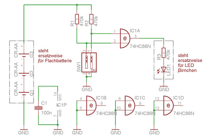

Sonst könnte man ihm ein EXOR + einen Transistor für die Glühlampe
empfehlen.

Ich habe meinen unüberlegten Schnellschuss etwas abgeändert, die
Verpolsicherheit ist raus, dafür gibt es 4 Bedienstellen. Sorry, ich
konnte das Bild nicht drehen, kann der Moderator das bitte drehen? Liebe
Grüße
Ich möchte dich dafür loben! Drei diskrete EXOR, wäre ich nicht drauf
gekommen :-(.

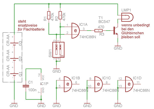

Jetzt noch deine Schaltung direkt für den Anwendungsfall des OP mit zwei
Schaltstellen: siehe Anhang.
von Hans (Gast)

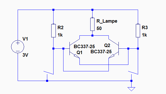

Was braucht die Schaltung im Standby?
von Mike (Gast)
6mA, wenn beide Schalter auf AN stehen, 0(bis auf Leckströme), wenn
beide Schalter AUS.
von HildeK (Gast)
Der Hinweis ist berechtigt - zu viel, wenn beide Schalter geschlossen
sind und das Ganze mit Batterie betrieben wird.

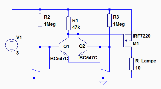

Nun, dann muss man die Schaltung sehr hochohmig auslegen und über einen
LL-FET das Lämpchen treiben. Es bleiben dann immer noch Restströme im
unteren µA-Bereich in dem Fall, dass beide Schalter geschlossen sind,
aber das könnte man ggf. akzeptieren.

Böse Falle! Da ist die Batterie ja ruckzuck leer gelutscht! Besser die
Widerstände auf 1Meg hochsetzen und statt der Bipolaren Transistoren
etwas aus der Mosfet Familie. Gibt's dazu Vorschläge? Die treashold
Spannung der Mosfet-Transistoren sollte also deutlich unter 4,5V liegen,
falls die Batterie schon ein wenig alt ist... Außerdem, ich kann mir
vorstellen, das solche Mosfet-Transistoren empfindlich gegen
elektrostatische Kinderhändchen sind, vielleicht eine Zenerdiode und ein
Schutzwiderstand vor dem Gate. Liebe Grüße
von HildeK (Gast)
So war es gemeint.
Es könnte nur sein, dass R2 und R3 die Schaltung zu empfindlich machen,
besonders wenn man an die Schalterverkabelung denkt. Ggf. ein paar nF
paralle zu diesen Widerständen legen.
Mit der Dimensionierung liegt man unter 10µA.
von Harald W. (wilhelms)
Alter Verwalter schrieb:
> Wie kann ich mit diesen Schaltern (lichtschalter-fuer-puppenhaus.jpg)
> eine Wechselschaltung für das Puppenhaus machen?
Das geht nur mit unverhältnismässig hohen Aufwand. Such im INet
gezielt nach Puppenhaus Wechselschaltern. Möglicherweise bekommst
Du solche eher als Drehschalter.
von HildeK (Gast)
Diethelm schrieb:
> Besser die
Ja, daran hatte ich auch gedacht. Aber die Bodydiode spielt einem da
einen Streich. Die führt dazu, dass der leitende MOSFET immer die 0.7V
Restspannung hat. Deshalb mein obiger Vorschlag mit bipolar und Mos
gemischt.

Ich würde ja beim Stromsparen an den Lämpchen anfangen statt 200mA
https://www.ebay.de/itm/LED-fuer-Fassung-E5-5-3-5V-bis-4-5V-weiss-warmweiss-/111542693718
ab 1,60€ im 10er Pack (google o.ä. Suche )
als XOR würde ich einen 74HC86 wählen

von HildeK (Gast)
Joachim B. schrieb:
> wird aber schwer bei den Spannungen fürs Gate!
Nun, es gibt ja welche, die bei 2.5V Gatespannung noch voll spezifiziert
sind. So auch der IRF7220.

ok mal was versucht!
bei 2,6Ah für eine Flachbatterie und beide Schalter auf GND ohne power
OFF wäre die Batterie durch die R(2x 470k parallel = 235k mit 4,5V/235k
rund 20µA) mit 20µA leer nach 130000h = 5400 Tage = >10 Jahre?
kommt mir komisch vor, aber ich sehe den Fehler jetzt nicht.
von HildeK (Gast)
Passt schon, das wären 1.7Ah an Verbrauch in 10 Jahren.
Was nicht berücksichtigt ist:
- Selbstentladung, aber das deckt die Reserve zu 2.6Ah ab.
- Betrieb der Lampe
Den EXOR-Vorschlag hatte ich oben schon mal erwähnt.
von Joachim B. (jar)
eben und den fand ich gut, was denkst zu meiner Schaltung?
Dumm nur für LED Birnchen, 200mA kann der 74HC86 ja nicht aber er
arbeitet bis unter die LED Grenze nach 2V!
OK ein Treiber ginge noch, aber ohne ist die Schaltung recht sparsam
aufzubauen.
so mit Treibertransistor und für Glühbirnchen
Gut, klar, denn genau das hatte ich mir auch vorgestellt. :-)
Und wenn der TO unbedingt ein Glühlämpchen verwenden will, dann braucht
man halt noch einen LL-MOSFET - oder eben den Transistor. Persönlich
würde ich den MOSFET vorziehen, denn der TO redete von 300mA für die
Lampe! Da geht kein BC547 und auch ein entsprechend größerer wird viel
(zu viel für den HC86?) Basisstrom benötigen. Zudem: 3V und z.B. ein
Darlington führt zu fast 1V Verlust an dem Lämpchen; auch nicht gut.
Was eben mit den 470K PU bleibt ist die Empfindlichkeit - vermutlich
werden die Schalter über mehrere zig cm Leitung angefahren. Aber selbst
wenn: es ist keine Statemachine; sollte ein Störung tatsächlich
ankommen: das Lämpchen wird es nicht schaffen, aufzublitzen.

von Ach Du grüne Neune (Gast)
Ja. Das gefällt mir auch gut. Wenn man sich nachträglich wegen der
Sparsamkeit doch noch für eine weiße LED entschliessen sollte, kann man
statt des Transistors eine LED an den Punkten B und E auf der Platine
einlöten.
Ach Du grüne Neune schrieb:
> BC337 statt BC547!
war meine erste Überlegung aber Uce sat gefällt mir nicht!
HildeK schrieb:
> Korrektur: 200mA
da reicht der BC547 dicke und mit >5mA Ib auch locker kleinste Uce sat
zu erreichen.
Ich habe aber nicht in JEDES DB geschaut nur in die ersten die mir die
Suche nach 337 und 547 ausspuckten
Wie bitte? Absolute Maximum Ratings für IC ist 100mA!
Klar, der BC337-40 reicht. Und der hat auch keine andere
Sättigungsspannung für den selben Kollektorstrom! Schau mal die Kurven
an im Datenblatt UCE_sat über IC! Und bei Glühlämpchen braucht man sogar
noch einiges an Reserve beim Kaltstart.
Und warum bist du so gegen einen MOSFET? Der IRLML6344 (Reichelt, 14ct.)
kann bei 2.5V noch 4A Drainstrom bei 27mΩ RDSon - das sind bei 200mA
nicht mal 6mV Verlust!
muss historisch gewachsen sein, ich nehme die nur als Pegelwandler I2C
ESP zu 5V.
BC337
https://www.onsemi.com/pub/Collateral/BC337-D.PDF
Collector−Emitter Saturation Voltage(IC = 500 mA, IB = 50 mA)
V CE(sat) max 0.7 Vdc störte mich
BC547
https://www.mouser.de/datasheet/2/308/BC547-1118654.pdf
VCE(sat)Collector-Emitter Saturation Voltage IC = 100 mA, IB = 5 mA typ
250 mV max 600 mV
das typisch 250mV gefiel mir besser
OK
BC337 bei 500mA wird ja deutlich unterschritten und bei
BC547 bei 100mA wird ja deutlich überschritten
vermutlich gehen beide und einen
habe ich nicht ist SMD und damit nicht steckbretttauglich und gibt es
nicht als TO92
Phasenschieber S. schrieb:
> Zwei Schalter von diesem Typ, tun den Job:
> Ebay-Artikel Nr. 153560903882
zu fett
Maße: Länge - 12,5mm / Breite - 6,5mm / Höhe - 9,5mm
dann lieber den
https://www.segor.de/#Q=MS-611A&M=1
wenn ich den noch richtig in Erinnerung habe deutlich kleiner, müsste
den noch mal vermessen.
> Lasst euer Ego fliegen, das geht jedoch völlig an der Aufgabe vorbei.
du weisst also genau was die Aufgabe ist?
Ich denke eher der TO will seine Puppenhausschalter weiter verwenden und
keine völlig Anderen!
So denkt jeder was er will auch evtl. am TO vorbei!

löte drei Drähtchen an und bei der nächsten Bestellung nimmt man mal
10St. auf Vorrat. ...
Max., bei 500mA! Nicht vergleichbar mit dem Wert bei 100mA. Bau es mal
auf und vergleiche bei gleichen Kollektorströmen und gleichem
Übersteuerungsfaktor. Ich habe dich auf die typ. Kurven in beiden
Datenblättern hingewiesen.
Und die 20mA Basisstrom (für 200mA IC) musst du dem CMOS-Baustein auch
erst mal entlocken. Gut, es wird auch mit weniger als Faktor 10 für
IC/IB gehen.
Über all das muss man bei dem MOSFET nicht nachdenken und die können
auch noch ein mehrfaches an Strom - Glühlampe, Einschaltstrom!
> erst mal entlocken
die waren im DB aber genannt sogar 25mA als source und sink
https://assets.nexperia.com/documents/data-sheet/74HC_HCT86.pdf
output current 0.5 V < VO < VCC +0.5V +-25mA

von Dieter (Gast)
Siehe Skizze.
Dieter schrieb:
> Siehe Skizze.
Es fliesst immer ein Strom durch die Basen! Die Lampe leuchtet aber nur,
wenn beide Schalter betätigt sind.
● J-A V. schrieb:
> und als Fernseher die Bildröhre
> aus dem Sucher einer alten Videokamera verbasteln.
Sowas (Puppenhaus mit SW-Ferseher)habe ich vor vielen Jahren mal
im Schaufenster eines Radio&Fernsehhändlers gesehen.
von HildeK (Gast)
Nein, auch wenn beide offen sind. Über die BE-Strecke und die
Widerstände kann ein Strom fließen, der die Transistoren öffnet. Und der
Ruhestrom - Lampe aus - ist auch nicht zu vernachlässigen.
Dann fehlt allerdings einiges an Spannung an der Last.
von Dieter (Gast)
@HildeK
Das ist richtig.
Um den Ruhestrom ueber den Faktor 100 zu reduzieren, wird ein dritter
Transistor benoetigt und ein Zugang zur Spannungsversorgung der
Schaltung.
von Dieter (Gast)
@Alter Verwalter
Mit diesen Schaltern geht das nur mit einer Zusatzschaltung mit zwei,
besser mit drei Transistoren.
Glaube der TO wollte das nur mit diesen Schaltern und etwas Kabel lösen,
das hier leider nicht zum Ziel führt. Er möge sich äußern, ob eine
Bastellösung mit Transistoren in Fräge käme.
von oszi40 (Gast)
Frag doch mal, ob die auch Wechselschalter liefern könnten.
