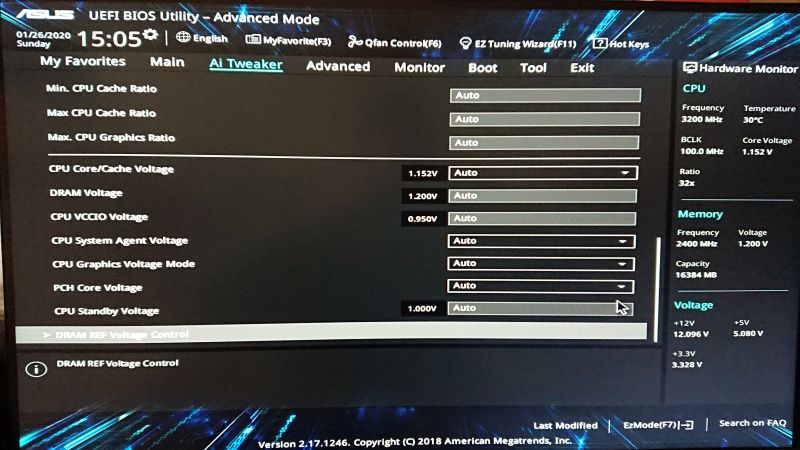

Und da wäre ich wieder :( Kleines Resümee: Debian 10 liess meinen Rechner sehr oft einfrieren. Andreas B. machte den Vorschlag, ich solle doch mal "Debian testing" (also Debian 11) aufspielen. Was ich auch tat. Und siehe da, alles lief wie geschmiert. Dem Benutzer "von Jan L" war aufgefallen, dass mein Bios alles andere als aktuell war. Und nach 2 Tage habe ich das Bios auf den aktuellen Stand gebracht. "Never touch a running system." Sehr wahre Worte. Zuerst Windows 7 gestartet: keine Problme. Dann Debian gestartet: keine Probleme. Also ab in die Küche um frischen Kaffee aufzusetzen. Bei meiner Rückkehr war alles wieder eingefroren und ich musste den Rechner reseten. Diesmal wechselte ich gleich auf eine Konsole ... und da war ein Stakkato an Fehlermeldungen, dass ein Lesen nicht möglich war. Ctrl-S: Fehlanzeige. Ich schoss ein Foto in der Hoffnung, so vielleich was zu erhaschen: unmöglich. Ohne ins Detail zu gehen: Ich habe mir von der Debian-Seite das ISO von Bullseye geholt. Wohl war mir nicht dabei, denn sie war vom 01.12.2019; also nicht sehr aktuell. Und bei meinem funktionierenden Bullseye war mir aufgefallen, dass jeden Tag ein upgrade stattfand. Die Installation lief bis und mit "cleaning installation" durch. Bei der Installtion von GRUB wurde der Bildschirm schwarz. Ein überdimensionaler und funktionierender Maus-Zeiger war alles, was mir blieb. Hin und wieder blinkte der Bildschirm kurz in weiss. Das wars. Auch hier will ich nicht ins Detail gehen. Um die Frage zu klären, ob die Probleme von meinem Rechner oder von Debian stammen, habe ich Arch installiert (@LeX Danke für den Tipp mit Manjaro). Die Installation verlief problemlos. Ebenso das System-Update. Ich habe den Rechner wieder die ganze Nacht laufen lassen: alles bestens. Ich habe mich dazu entschlossen, mit Windows 7 solange weiterzumachen, bis die Installations-Disk von Bullseye aktuallisiert wird. Dann will ich es nochmals versuchen. Und wenns dann immer noch nicht klappt, muss ich halt den Rechner erneuern. Ein Wechsel zu Arch oder einem anderen Linux kommt für mich nicht in Frage; denn auf all meinen Servern ist Debian insalliert. So geistig fitt bin ich nun auch wieder nicht, als dass ich das handhaben könnte.
BIOS wieder zurück setzen ist keine Option? Gerade mal geschaut, gibt es noch alles: https://www.asus.com/us/Motherboards/PRIME-Z270-A/HelpDesk_BIOS/
Bearbeitet durch User
Natürlich wäre dies eine Option. Aber ich bin dermassen meiner Arbeit hinterher, dass ich dafür einfach keine Zeit mehr habe. Ich werde hier berichten, wenn's 'was neues gibt.
Mehmet K. schrieb: > Und wenns dann immer noch nicht klappt, muss > ich halt den Rechner erneuern. Es gibt PCs, das wirds mit Linux einfach nichts. Hab so ein kleines i5-Fertig-System von HP. Da frierts auch immer spontan ohne Kernelmeldung nach ein paar Minuten ein, egal ob rohe Console oder X. Liegt auch nicht daran, dass ich nicht wüsste, wie man das debugged ;) Der ganze übliche Kram (ACPI, etc.) hilft nichts. Habs dann aufgegeben...

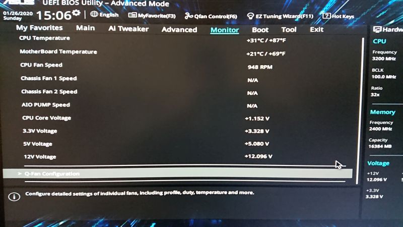

Uhu U. schrieb: > Die werden üblicherweise im BIOS angezeigt. Ich hatte Deinen vorhergehenden Beitrag schon zur Kenntnis genommen. Nur dachte ich mir: wie stellt er sich dass vor? Dass ich mit dem Multimeter auf der Mainboard herumstochere? :) Wie Du der Tatsache entnehmen kannst, dass ich von diesen Bios-Einstellung nichts wusste, habe ich keinerlei Uebertacktungen etc. vorgenommen. Beiliegen die Werte.
Mehmet K. schrieb: > Beiliegen die Werte. Die scheinen in Ordnung zu sein… Ich hatte vor einiger Zeit Probleme mit einem ausgelutschten Netzteil. U.a. zeigte der gcc Syntaxfehler, wo keine waren. Nachdem ich das schon vorsorglich angeschaffte Reservenetzteil eingebaut hatte, war der Spuk vorbei. Der Speichertest hatte keine Fehler gefunden.
