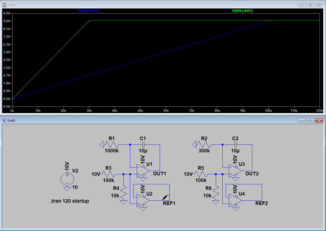

Liebe Spezialisten,
ich bin nicht der Kontroller Freak.
Ich möchte eine Gleichspannung von 0 bis 9 Volt über einen Zeitraum von
ca. 30 bis 100 Sekunden linear ansteigen lassen.
Geht das auch mit einer einfachen, analogen Schaltung?
Google hat mir nicht geholfen, Sanftanlauf gibt es nur im Kontext von
großen Lasten.
Kann jemand eine analoge Schaltung skizzieren, beschreiben?
Vielen Dank für eure Hilfe.

von Mike (Gast)
Die einfachste Lösung wäre mit einem Kondensator, einem Widerstand und
einem Operationsverstärker. Siehe unter Integrator.

von Michael B. (laberkopp)
Ja, 100 Sekunden sind machbar.
Was passiert dann ? Bleibt bei 9V, geht wieder auf 0V ?
Geht erst wieder auf 0V wenn ein Schalter betätigt wird ?
Langsames auf- und abdimmen für Dimmer mit 0-10V Steuereingang durch
Nutzen der Offseteinstellung eines Integrators und
Ausgangsspannungsbegrenzung des CA3140, für Aquarien Sonnenaufgänge und
-untergänge:
             ca. +12V
  |      +------|  >--+--------------(-- 0-9V Dimm
  +--1M--(---+--|-/---)--+           |
 1uF     |   +---(----+  +--10kPoti--+
  |    ZD9V1     |       |     |     |
  |      |       |       |    /o     |
  +------+-------+-------(--o/       |
  |                      |     o     |
 GND                     |     |     |
                         +--10kPoti--+

von Egon D. (Gast)
> einem Widerstand und einem Operationsverstärker.
Genau.
Z.B.:
R  = 2.2MOhm
C  = 2.2µF
Ue = -0.484V
--> Ua steigt um 0.1V/s.

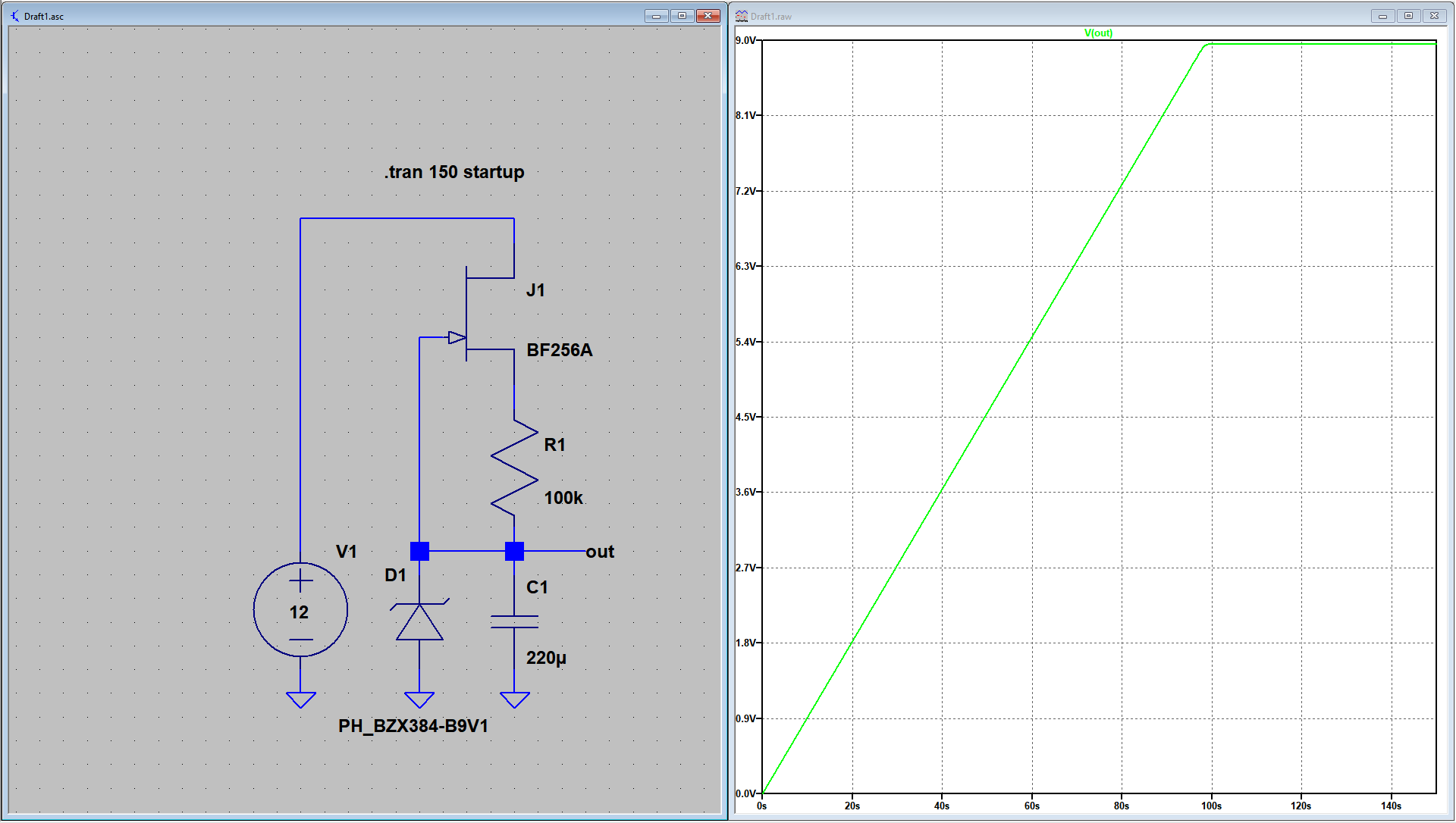

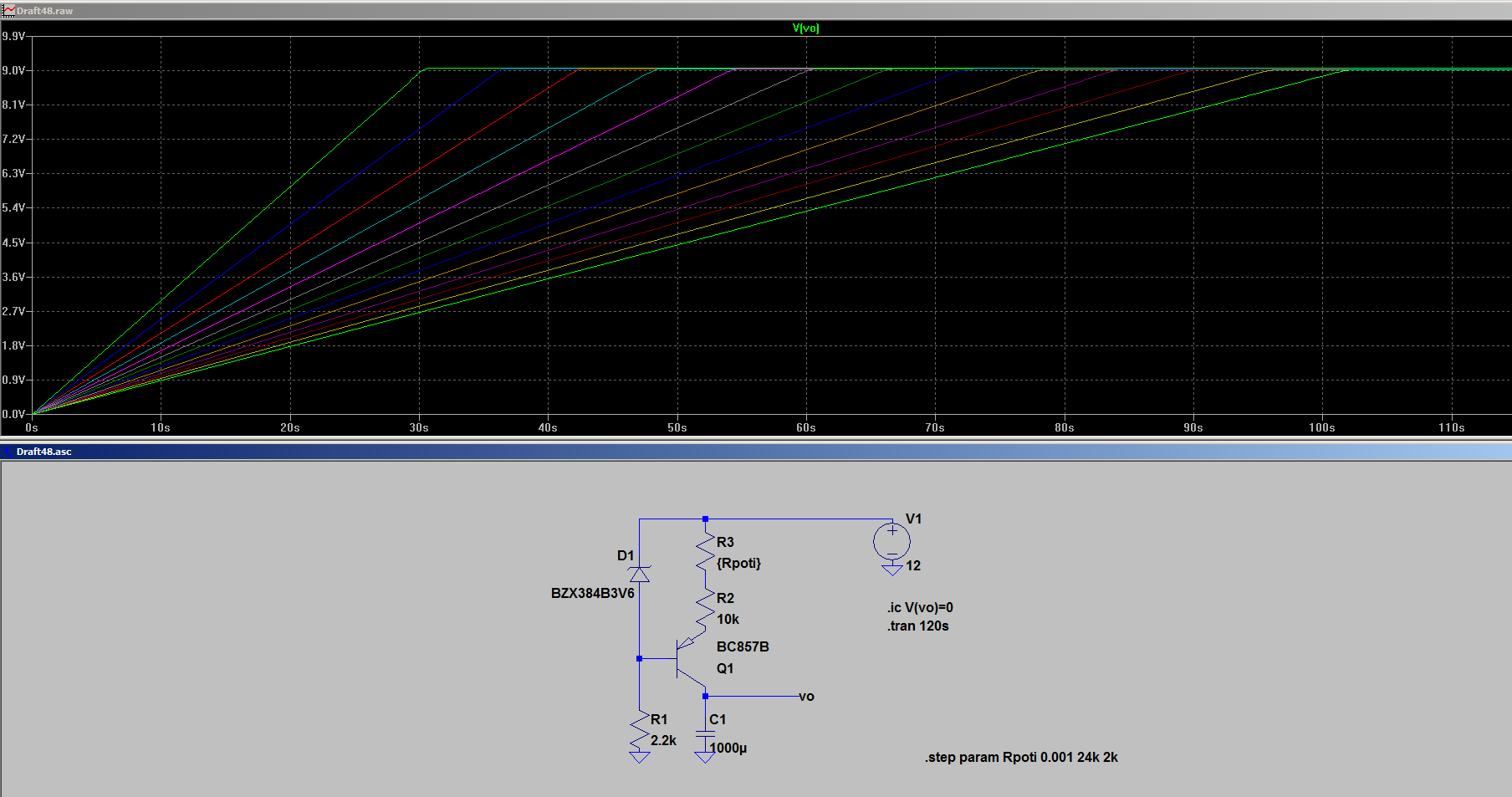

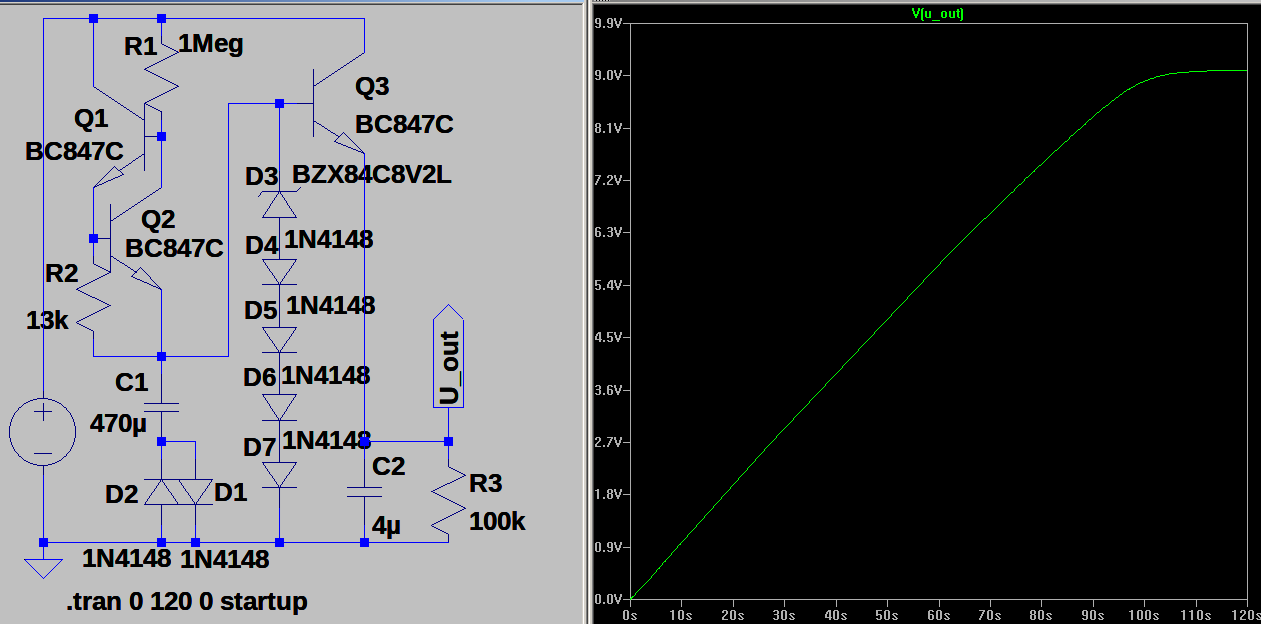

von Mike J. (linuxmint_user)
Mit Hilfe einer Strombegrenzung (aus 2 Transistoren und 2 Widerständen)
füllst du einen Kondensator, das passiert recht linear.
Die Spannung von Kondensator lässt du auf einen Spannungsfolger gehen,
das kann ein OpAmp sein oder einfach ein NPN-Transistor (Basis an den
Kondensator, Kollektor an +12V, Emitter an den Ausgangskondensator).
Wenn du das Ganze einstellen möchtest, dann ersetzt du den Widerstand R2
der Strombegrenzung gegen einen Poti/Trimmer.
Ein Beispiel ist im Anhang.
Bei der Z-Diode musst du etwas probieren, der Spannungswert einer
Zenerdiode ist für 5mA angegeben, aber hier fließt nur ein sehr kleiner
Strom, daher die 8,2V Z-Diode und ein paar normale Dioden zu einstellen
einer passenden Spannung.
von Guest (Gast)
Ich würde da auch eher einen Integrator nehmen. Nachteil ist das du eine
bipolare Versorgung brauchst.
Wenn du keine bipolare Versorgung willst und kannst das Signal auf eine
andere Referenz beziehen statt GND, könntest du auch die Schaltung im
Anhang verwenden. Die 30 bis 100s könntest du ganz einfach linear in
einem Poti einstellen das man beispielsweise von 300k bis 1M einstellen
kann. Wenn du parallel zu dem Kondensator noch einen Schalter machst um
ihn kurz zu schließen, kannst du die Rampe wieder auf den Anfangswert

von AndreKolbe (Gast)
Meine Güte...
Da sind wirklich keinerlei Grundlagen mehr erkennbar. Das Aufladen eines
Kondensators mit Konstantstrom fuehrt zu keiner "recht" linearen
Spannung, sondern zu einer exakt linearen. Das sagt die DGL, die den
Kondensator beschreibt. Was man hier mit einer Spule soll...Unklar.
Fuer eine ausreichend genaue Stromquelle braucht es auch nicht 17
Operationsverstaerker, die auf moeglichst krass undurchsichtige Weise
integrieren, sondern eine Referenzspannung und einen Transistor.
Im Anhang ein Vorschlag. Beteiligt ist ein 24k Poti, das in der
Simulation von 0Ohm bis 24kOhm in 2kOhm Schritten durchgehuepft wird und
damit die Einstellbarkeit der 30..100s gewaehrleistet.
Moechte man nennenswert Strom aus dem Ausgang ziehen, muss man diesen
nochmal puffern.
VG

von Ach Du grüne Neune (Gast)
AndreKolbe schrieb:
> sondern zu einer exakt linearen...
Ja ja, so einfach kann das mit nur einem Transistor funktionieren!
Da der Transistor aufgrund der hohen Widerstände im Emitter auch einen
hohen Eingangswiderstand an der Basis hat, kann man die Z-Diode sogar
durch einen 2k2 Widerstand ersetzen. R1 muss dann aber von 2k2 auf etwa
22k vergrößert werden!
Der so entstandene Spannungsteiler hält wegen der geringen Belastung von
dem hochohmigen Eingangswiderstand des Transistors, seine Spannung
relativ konstant.
Voraussetzung ist natürlich eine stabile 12V Versorgungsspannung!

von Gerhard (Gast)
Wie wärs denn damit? Der Strom ist weitgehend von V1 unabhängig.
Gerhard
