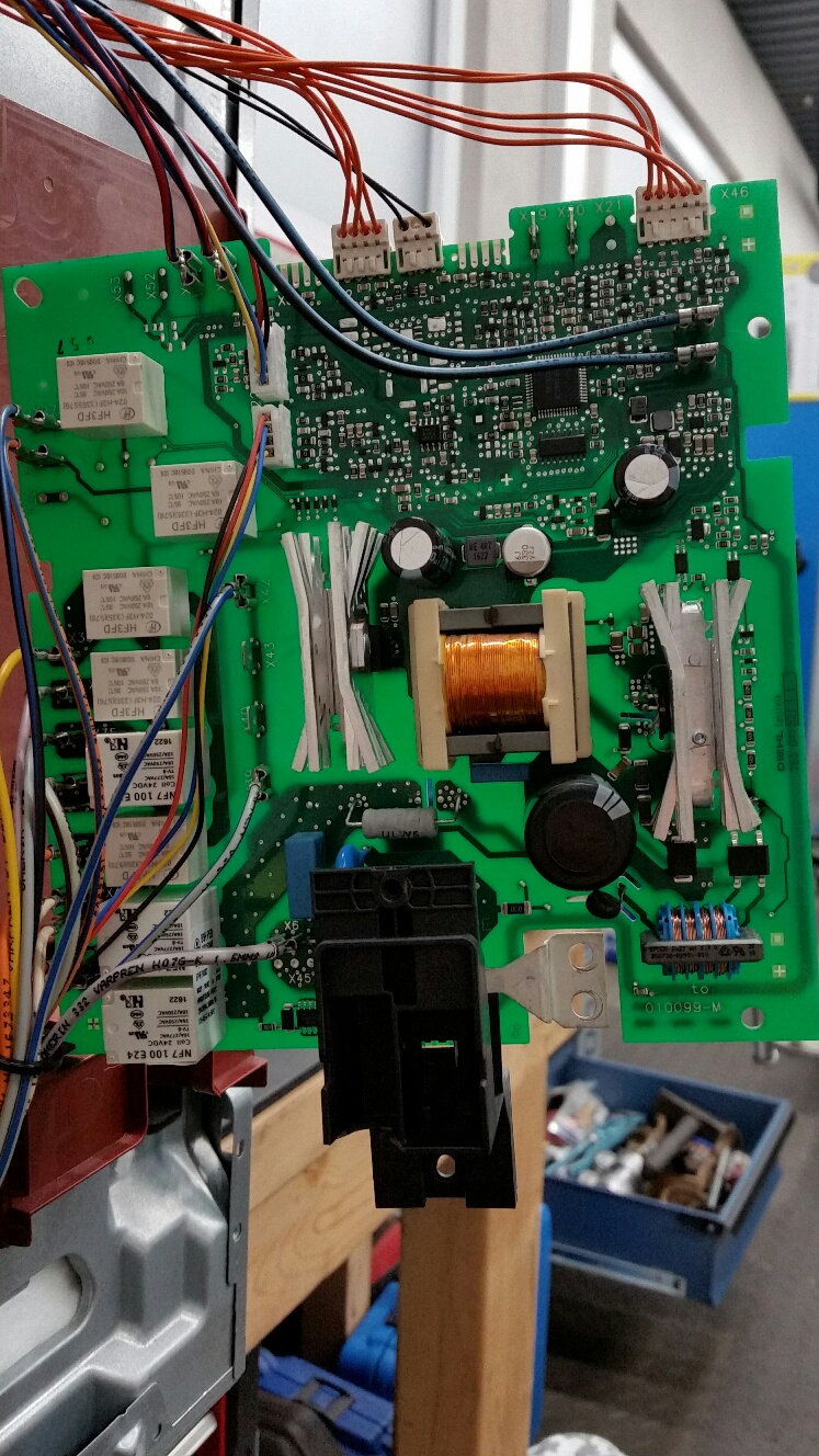

Forum: Haus & Smart Home Unbekanntes Bauteil abgeraucht Bosch HBG675BS1
von Florian (Gast)
Liebe Gemeinde bitte um Hilfe

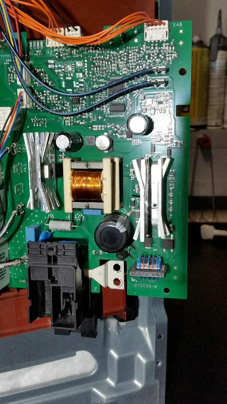

Bin auf der suche nach jemanden der mir bei unserem Backofen
weiterhelfen kann. Das gute Ding ist ca 4 Jahre alt und machte nie
Probleme. Seit gestern Morgen is er aber finster :( und meine Frau nicht
erfreut.

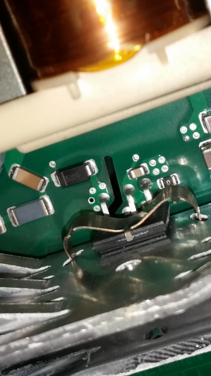

Hab mir die Hauptplatine mal angesehen und habe ein kleines abgebranntes
Bauteil gefunden Wiederstand oder ähnliches. Gleich nach dem
Gleichrichter wenn ich die Leiterbahn verfolge dann komm ich noch vor
dem Netzeingang auf einen grossen Widerstand der auch mit abgeraucht
ist. Der Gleichrichter wurde jetzt mal ausgelötet ist aber ok. leider
weiss ich nicht welches Bauteil defekt ist und die frage ist warum :-(
von michael_ (Gast)
Vermutlich eine Sicherung.
Liegt in Serie zu dem Gleichrichter.
Da ist noch mehr kaputt!
Such in deinem Bekanntenkreis einen Elektroniker.
Der davon Ahnung hat.

von Ludger (Gast)
Ja, das ist normal bei einem Schaltnetzteil. Wahrscheinlich ist ein
Kurzschluss hinter dem abgerauchten Bauteil, es könnte der FET auf dem
Kühlblech sein. In seltenen Fällen auch der dicke Elko.

von HBose (Gast)
das abgerauchte Bauteil ist eine SMD-Sicherung. Wert?
Das Fehlerbild sieht nach einem abgerauchten Schaltregler IC aus. Suche
mal auf der Platine nach einem DIP8/SO8 IC das aber nur 7 Beine hat. Das
in der Nähe des Kühlbleches verbaut ist. Bezeichnung TNY276 oder
ähnlich.

von MaWin (Gast)
Florian schrieb:
> leider weiss ich nicht welches Bauteil defekt ist und die frage ist
> warum
Überspannung aus dem Netz hat Schaltnetzteil gekillt und die Sicherung
dann schlimmeres verhindert, der NTC wurde ja schon überlastet.
Besorge dir eine neue Hauptplatine (eBay) und meide den BSH Schrott in
der Zukunft.
Lass auch prüfen, ob eure Elektroinstallation in Ordung ist, oder es
wegen Nullpunktverschiebung dank schlechter Klemmstelle zu Überspannung
auf einer Phase kommen kann.
Will man wirklich viel Mühe investieren: versuche herauszufinden, welche
Sekundärspannungen in welcher Stromstärke das Netzteil mal geliefert hat
und ersetze es durch ein ausreichendes (Pollin?). Notfalls um Platz zu
schaffen die Bauteile alle von der Platine abflexen.
Das Netzteil auf der Platine zu reparieren wäre noch mehr Mühe. Der Chip
liegt wohl unter dem Blechbügel.

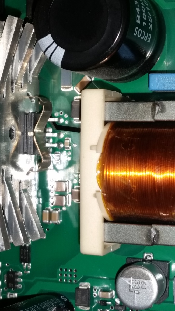

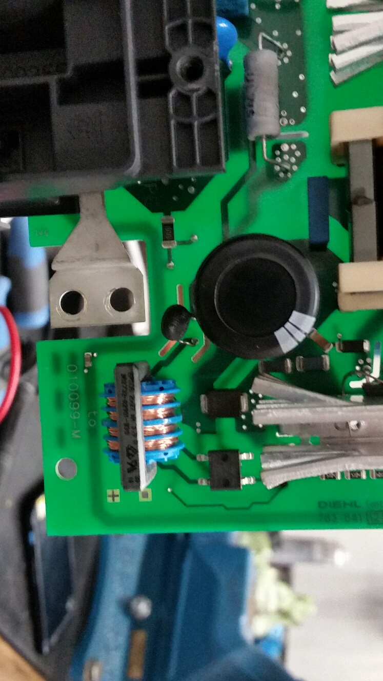

von Nico (nico123)
Mach mal ein paar detailliertere/scharfe Fotos um die Gegend des
Kühlkörpers rechts!

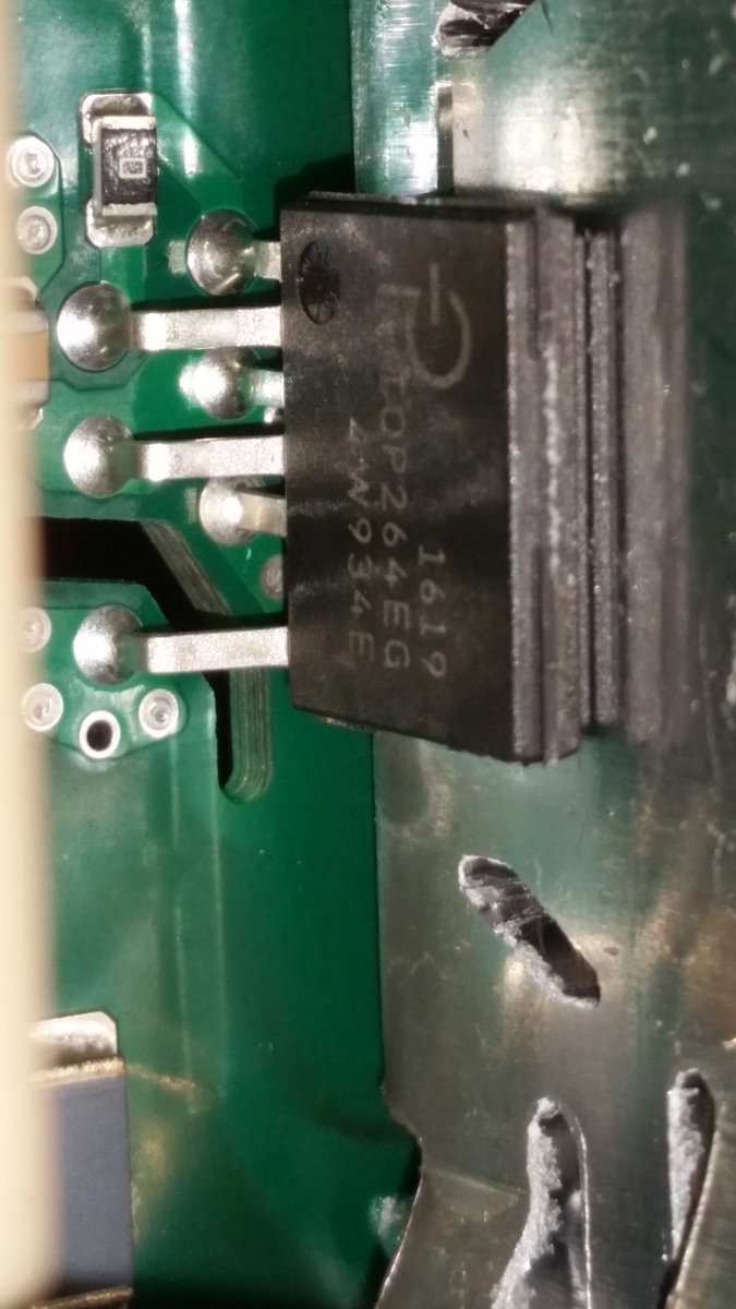

von Florian (Gast)
HBose schrieb:
> Hallo,
> ähnlich.
> Salu Hans
Ich glaube das is das gesuchte Ding?
von hinz (Gast)
Ja, der TOP264EG ist der Schaltregler. Den darin enthaltenen FET kann
man prüfen, einfach zwischen Pin 5 und 6 in beiden Richtungen mit dem
Diodentest des DMM.
von Florian (Gast)
> Diodentest des DMM.
wenn es die letzten 2 Pins sind dann piept es kurz auf und wenn ich die
Prüfspitzen tausche piept es wieder kurz auf aber keine Anzeige oder
durchgang.
von Florian (Gast)
mein Fehler :-) sperrt in eine Richtung in die andere o.48V

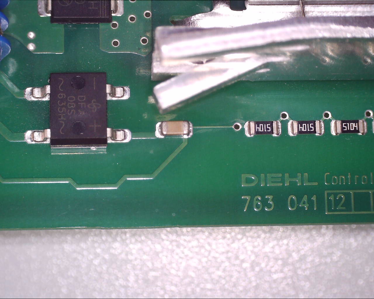

von Johann S. (joschwa)

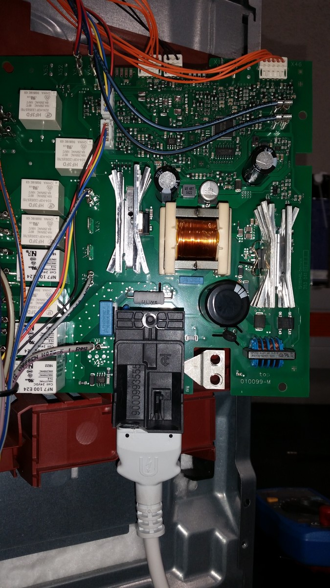

> ist.
Hallo Florian !
Das war einmal ein Kondensator 10nF mit hoher Spannungsfestigkeit.
Nachdem der direkt am Netz hängt, genügt ein interner Feinschluss,
um ihn zu pulverisieren. Sein Funktion liegt im Bereich der
Netzsynchronisation des Prozessors.
Der "große Widerstand" ist wohl der graue Sicherungswiderstand 4,7
Ohm. Den musst Du auch tauschen, dann sollte die Elektronik wieder
funktionieren!
Gruß Hans
von hinz (Gast)
Dann ist der TOPSwitch wohl noch in Ordnung.
Johann konnte immerhin das fehlende Teil und seine Aufgabe
identifizieren, ob mit Ersatz des Kondensator die Platine wieder läuft
muss man einfach mal ausprobieren.

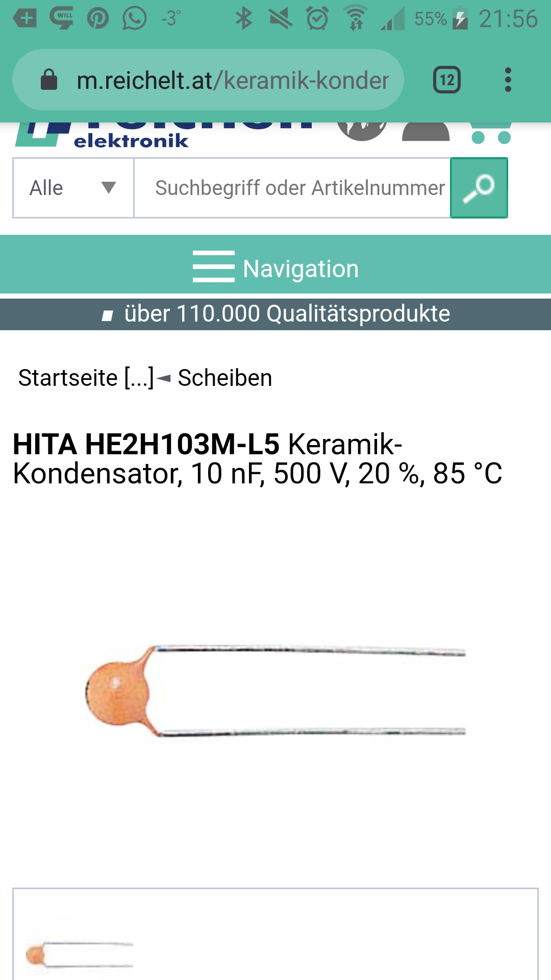

von Florian (Gast)
Der Wahnsinn vielen vielen Dank das versuche ich bestimmt den Widerstand
habe bereits in einem Shop gefunden. Den Kondensator noch nicht kann ich
beim Kondensator ein größeres Bauteil verbauen wegen der leichteren
Handhabung :-)?
Ihr seit wirklich der Hammer.
Lieber Hans wie hast das geschafft? Ich liebe es wenn man was reparieren
kann!
Hallo Florian !
Den SMD Kondensator kannst Du auch durch ein bedrahtetes Bauteil
ersetzen, Kapazität, Spannungsfestigkeit und Sicherheit ( X2 )
sind wichtig, anderes wie Größe, mechanische Stabilität ( Vibration ),

von Florian (Gast)
Das ist mal eine Geschichte. Mit der Verriegelung war  ganz am anfang
auch mal was ging nicht mehr auf mikroschalter war aber ok. Wurde gleich
der ganze Ofen ersetzt. Naja einen Versuch ist es immer wert ich kann ja
nur lernen danke!! Kann ich den verwenden?

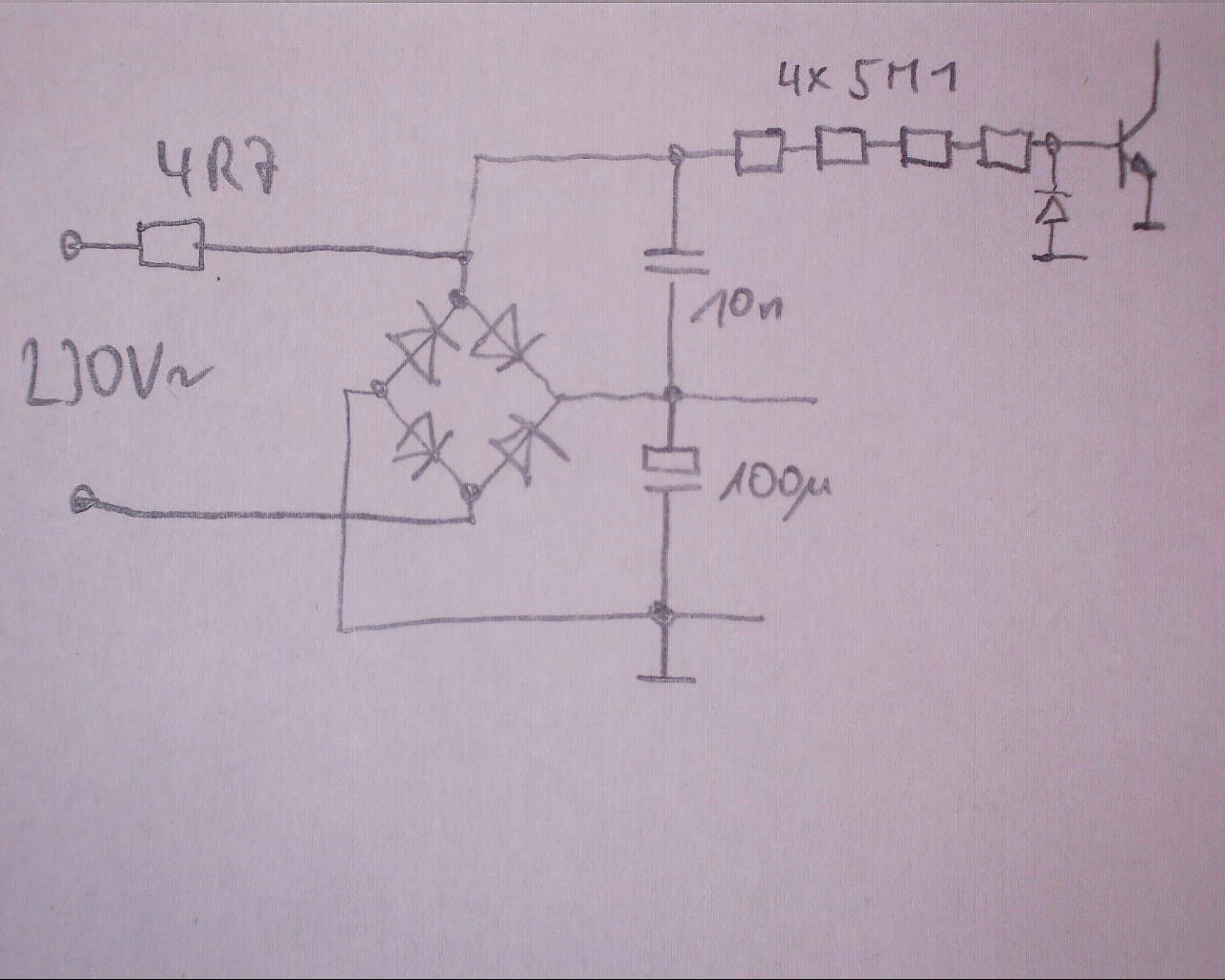

von Florian (Gast)
OK Widerstand ist bestellt! :-) bin schon so gespannt!!!!
von Florian (Gast)
Tolle Skizze!
so langsam verstehe ich jetzt das Schaltnetzteil vor allem die Vorteile
und den Aufbau sehr Interessant!! Wofür braucht man die Megaohm strecke?
Ist das noch Teil des Netzteils? Und wenn ich mir die Platine ansehe
stellt sich mir die Frage ob es egal ist wie der Stecker in der Dose
kommt ich mein ob N und P vertauscht sind? ist ja immer Sinus zischen
den 2? Haben eine Lampe zuhause diese brummt wenn man den Stecker
andersrum in die Steckdose steckt.

von hinz (Gast)
Nulldurchgangsdetektor. Damit können die Relais im Nulldurchgang der
Netzspannung geschaltet werden, das verlängert deren Lebensdauer
erheblich.

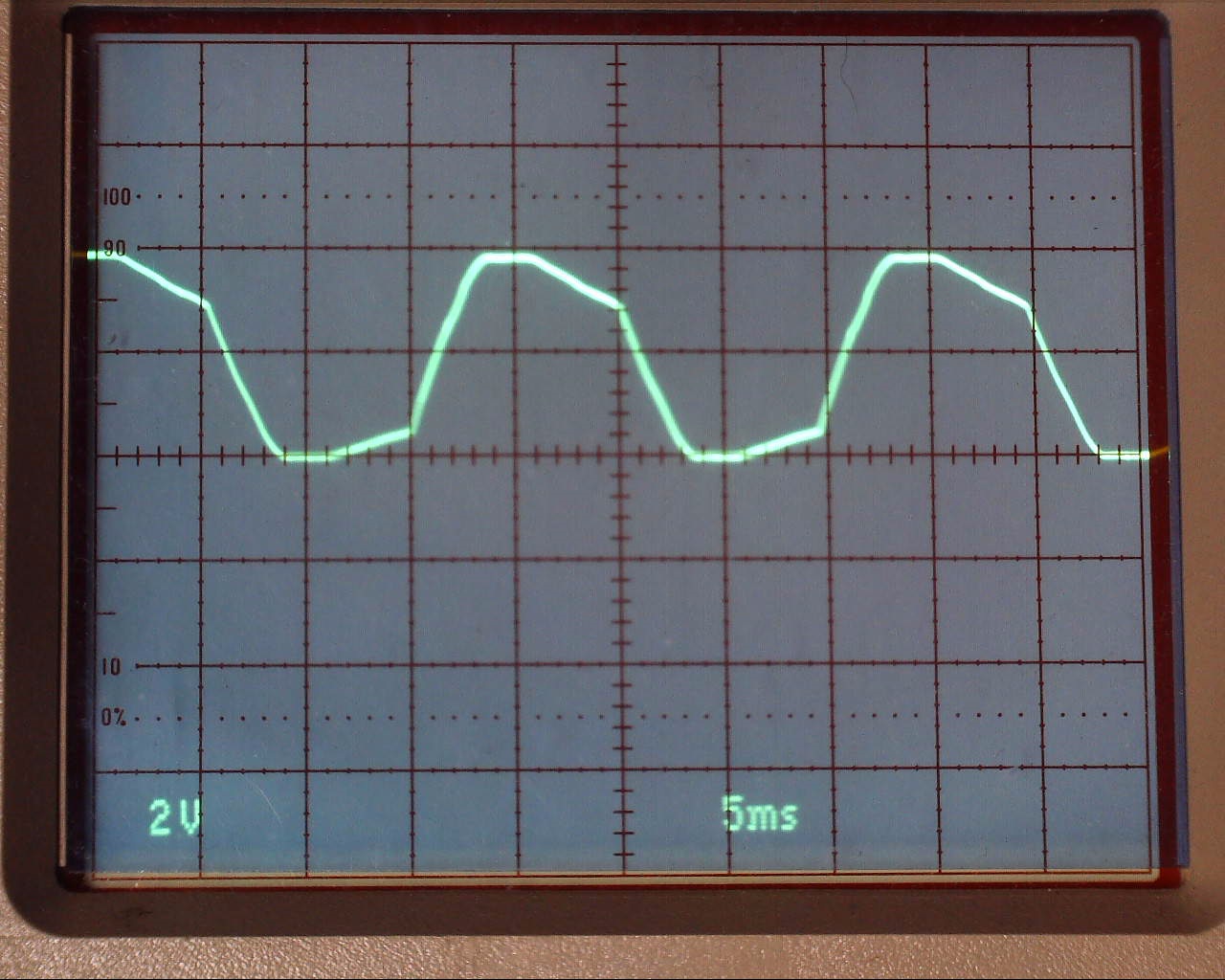

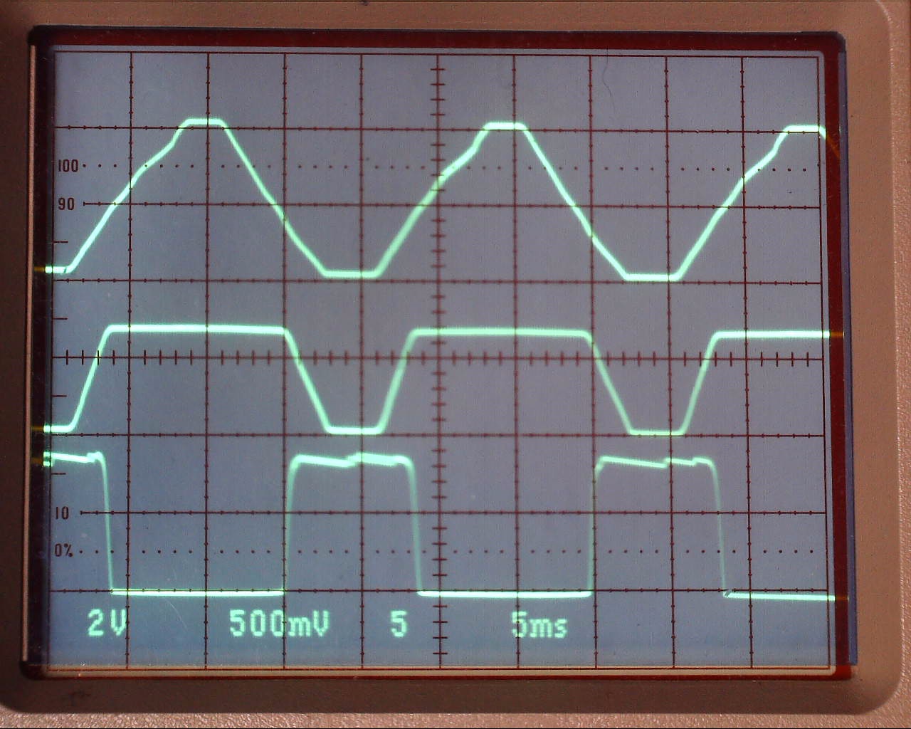

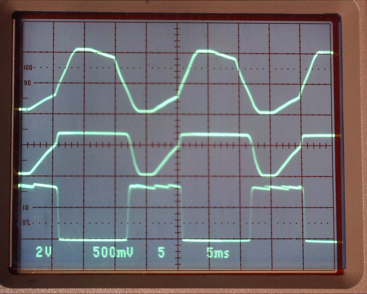

Hallo Florian !
Das ist für die Netzsynchronisation des Prozessors, unter
anderem um den Schaltzeitpunkt der Leistungsrelais auf den
Nulldurchgang der Netzspannung zu legen. Der NPN - Transistor
steuert einen Optokoppler zur Netztrennung.
Johann S. schrieb:
> Kondensator, der hat keine so
> offensichtliche Funktion.
Muss ich zurücknehmen:
Wie aus den angehängten Oszillogrammen ersichtlich,
verschiebt sich der Schaltpunkt des NPN Transistors
ohne den 10nF C um einige Millisekunden, also doch ersetzten !
Die Spannung am C ist im dritten Bild ersichtlich, erreicht
ca. 400 Volt. 500 Volt Spannungsfestigkeit sollte reichen, eventuell
aber ein höherwertiger Typ.
Legende zu den Aufnahmen:
Spannungen gemessen gegen Masse ( Minuspol Ladeelko ), netzgetriggert.
Kanal 1, oben  : Spannung am Beginn der Widerstandskette 200V/Teilstrich
Kanal 2, Mitte : Basis NPN - Transistor  0,5 Volt / Teil
Kanal 3, unten : Kollektor  5 Volt / Teil
Erstes Bild mit C, zweites Bild ohne,
 drittes Bild Spannung direkt am Kondensator 200 Volt / Teilstrich
Einen schönen Tag noch und ein erholsames Wochenende!
    Hans
von Florian (Gast)
Das leuchtet mir jetzt alles ein! Sehr sehr Interessant!! So lerne ich
gerne!
das hätte ich vor Jahren gebraucht! Danke!
oh dann hab ich den falschen bestellt :)
Schönen Abend!!
von Wollvieh W. (wollvieh)
Hat der winzige Kondensator überhaupt mehr als 50 oder 100 V
Spannungsfestigkeit, bei 300V Belastung?
Siemens baut in seine Staubsauger der 200-Euro-Klasse zur
Nulldurchgangsmessung 200V-Kohleschichtwiderstände ein, an denen die
320V Scheitelspannung anliegen. Und die deshalb nach wenigen Jahren
kaputtgehen, weil sich die Kohleschicht verabschiedet und kein Signal
mehr durchkommt.

von hinz (Gast)
10nF in Baugröße 0805 gibts bis 630V.
von Florian (Gast)
Johann S. schrieb:
> Angehängte Dateien:
Nochmal kurz zum Widerstand sind das 3W ausreichend?
LG
von Ralf H. (ralf_h131)
> Nulldurchgangssteuerung für mechanische Relais klingt spannend. Wie
> genau kriegt man das wohl hin, bei der mechanischen Verzögerung und
> Streuung?
Ja, ELTAKO macht das z.B. bei seinen Treppenhausautomaten auch so. So
sterben die Relais bei kapazitiven Lasten (Energiesparlampen,
LED-Leuchtmittel) nicht so schnell. Die Streuung der Schaltzeiten der
Relais ist wohl überraschend gering, und schalten in der Nähe des
Nulldurchgangs ist schon viel besser als im Scheitelpunkt...
Ralf
von hinz (Gast)
Mehr als 3W wären zuviel.

Hi, I have same problem,
Is Capacitor 10nF 630v or 500v better?
von H. H. (Gast)
A 500VDC capacitor will do the job.
von philip (Gast)
Hallo, wir haben aktuell genau dasselbe Problem wie der Threadersteller.
Einen Lieferanten für den Keramikkondensator finden wir, aber welche
Bauteile sollen wir noch tauschen? So ganz werden wir aus dem Threads in
diesem Bereich nicht schlau. verkokelt war nur der Keramikkondensator.
Wäre toll, es antwortet hier noch jemand... Grüsse, Phil
von LDR (Gast)
Der 4,7 Ohm Sicherungswiderstand war wohl als Folgefehler defekt.
von philip (Gast)
Danke für die schnelle Antwort. Wo auf der Platine finden wir den?
von LDR (Gast)
Der einzige Widerstand in THT.
von philip (Gast)
Ah, super. Dankeschön. Wir berichten, wenn wir die Teile haben!
