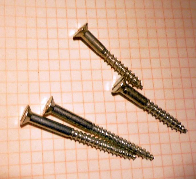

So sehen Normholzschrauben aus. Alessandro K. schrieb: > Am besten mit durchgehendem Gewinde bis Kopf Nein. Alessandro K. schrieb: > Schlitzschrauben in diesen Dimensionen sind auch schwerer zu finden oder > täusche ich mich da? Nein und Ja Du täuscht Dich. Geb Dir keine Antworten selbst. Alessandro K. schrieb: > Damit es vom Optischen zu den noch vorhandenen Schrauben > passt Müssen nur die Kopfschlitze gleich sein. Falls die Löcher ausgenudelt sind, brauchst Du nächsathöhere Stiftdurchmesser bzw. fals genug Fleisch ist, dann nur eine tiefere Bohrung. Andreas B. schrieb: > Schlitzschrauben habe ich auch noch nie mit durchgehenden Gewinde > gesehen. Glaubs einfach. Oder soll ich Dir ein Foto machen? Andreas B. schrieb: > Obwohl ich ja nicht weiß wozu eigentlich? Angebot und Nachfrage. Manche reparieren irgendwie und andere resataurieren dem Originalzustand möglichst ähnlich. Über Geschmack zu streiten ist sinnlios. @Alessandro ich nehme an Du brauchst von jeder Sorte ein Dutzend?

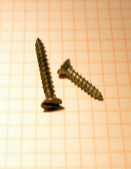

Andreas B. schrieb: > Ob jetzt diese ausgelutschen Schrauben aus den Keller oder alten > Schreinereien noch optisch was hermachen? Garantiert. Mit Restbestände meine ich unbenutzte Lagerware =NOS NewOldStock bzw. verzinkt. Die machen garant5iert etwas her. und für Dich noch eine durchgehende Schlitzschraube. Kommt Sofort.
Ungefährgenau schrieb: > Garantiert. Mit Restbestände meine ich unbenutzte Lagerware =NOS OK, ich dachte schon, Du verweist da auf ein typischen Heimwerkerlager. Die Schrauben, die sich da so gewöhnlicherweise ansammeln, gehören eigentlich in die Tonne. > durchgehende Schlitzschraube Aber nicht in 50-80 mm Länge. ;-) Bei so kleinen Schrauben gibt es das öfters. Davon abgesehen habe ich nicht bestritten, daß es so etwas geben könnte. Nur gesehen habe ich so etwas noch nie, also selten. >> Was soll das für einen Sinn haben? > > Raten macht Spaß! Hat der TO oben schon geschrieben: Restaurierung einer alten Werkbank.

Wegstaben V. schrieb: > Eine alte Schraube aus dem > Schraubenfundus, oder eine neue Spax-Schraube aus dem Baumarkt. Der TE will kein Spax. Alessandro K. schrieb: > Damit es vom Optischen zu den noch vorhandenen Schrauben > passt (und mir Schlitzschrauben gefallen). Zur Erinnerung Wegstaben V. schrieb: > Häufiger ist ... Schraubenloch selbst zu weit. Auch schon behandelt. Ungefährgenau schrieb: > Falls die Löcher ausgenudelt sind, brauchst Du nächsathöhere > Stiftdurchmesser bzw. fals genug Fleisch ist, dann nur eine tiefere > Bohrung. Alessandro K. schrieb: > Am besten mit durchgehendem Gewinde bis KopfAlessandro Normalerweise gibts Schlitz-Senkkopf-Vollgewinde nur in kurz. Deshalb K. schrieb: > Poste morgen mal ein Bild. bin ich sehr gespannt, ob die des TE wirklich ein Vollgewinde hatten, das muß dann wohl vor der Norm DIN 79 gewesen sein. Vollgewinde haben nämlich einen Nachteil - sie ziehen die Werkstücke nicht aneinander. Gut für knarzfreie Bodendielen, schlecht wo Zug benötigt wird.
