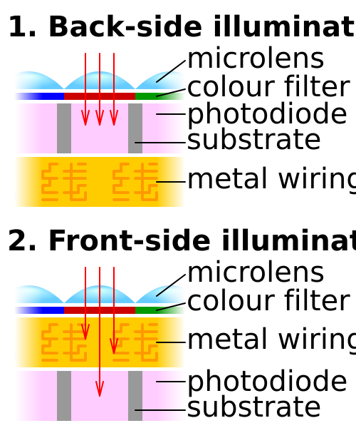

Kramux schrieb: > Wie finde ich Kamera Chips die besonders Licht > Empfindlich sind? Suche mal der unterschied zwischen Back-side oder Front-side illumination auf chip niveau. Angehaengtes kommt von Wikipedia
