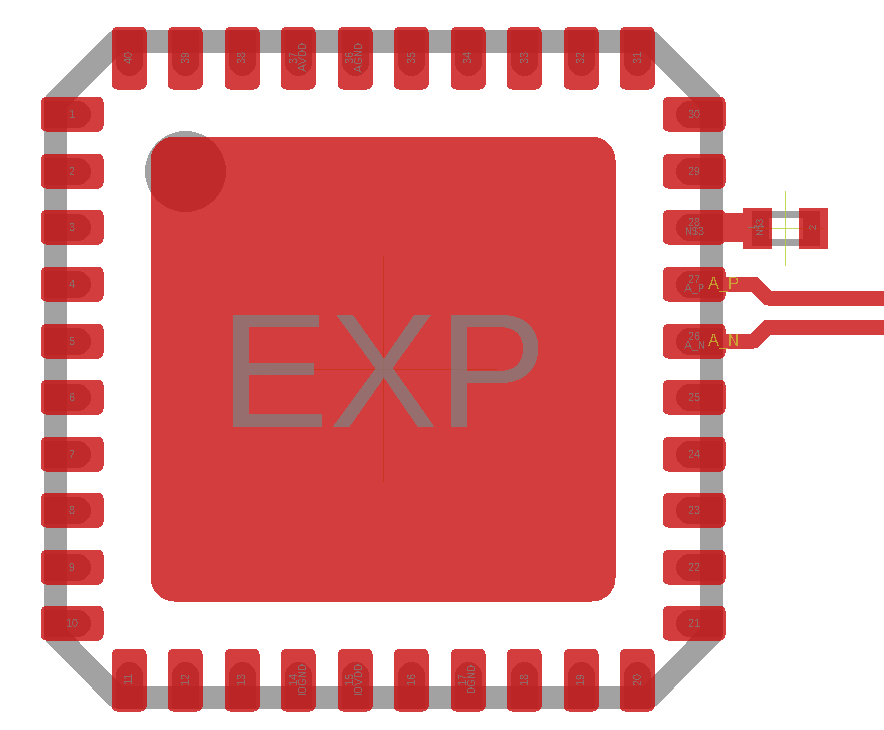

Hallo liebe Mitforisten, ich hänge gerade beim Routing von Gigabit Ethernet Differential Pairs fest. Es geht darum Kompromisse einzugehen, nur fehlt mir hier leider die Erfahrung (die Erfahrung im Bereich High-Speed Design ist da, nur komme ich aus einem Bereich wo man solche Kompromisse nicht eingehen musste, sondern einfach mit 8 oder 10 Lagen gearbeitet hat). Also, es geht um einen QFP Chip mit Exposed GND Pad und Gigabit Ethernet Pairs. Ich habe 4 Lagen und mehr nicht. Der Chip Hersteller hat ein Demoboard mit dem Routing aus Variante1. Das ist ideal für die diff. Pairs nur die Anbindung zu den Decoupling Caps ist mir viel zu weit entfernt. Dann habe ich die Idee zur Variante2, hier route ich das Pair mit Vias auf der Bottom Lage und erhalte dadurch die viel bessere Anbindung zw. Decoupling Cap und Chip-Pin. Der Nachteil ist natürlich das verschlechterte Diff. Pair Routing. Zu guter letzt gebe es noch Variante 3, was der Variante2 entspricht nur dass hier die GND und VDD Plane getauscht werden und der rechte Kondensator als Stitching Cap dient. Wie würdet ihr euch entscheiden und warum? PS: mehr Infos kann ich wegen NDAs nicht liefern Grüße gnd

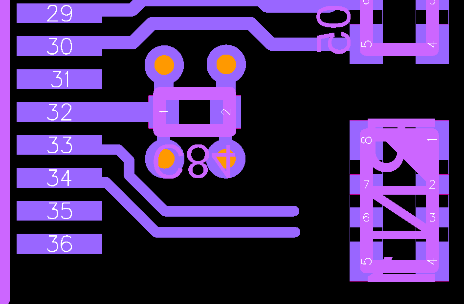

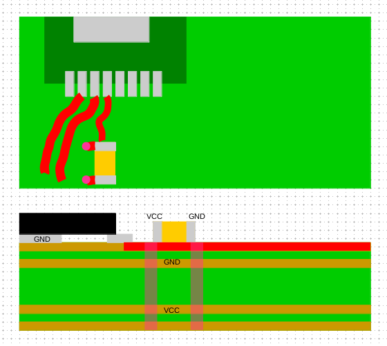

Aus der Praxis, Variante 2 mit GND auf der zweiten Lage, unterhalb des Chips. VCC nach unten. Wenn möglich, zwei Vias pro Kondensator-Pad. Siehe Beispiel. Viel Erfolg! Joe

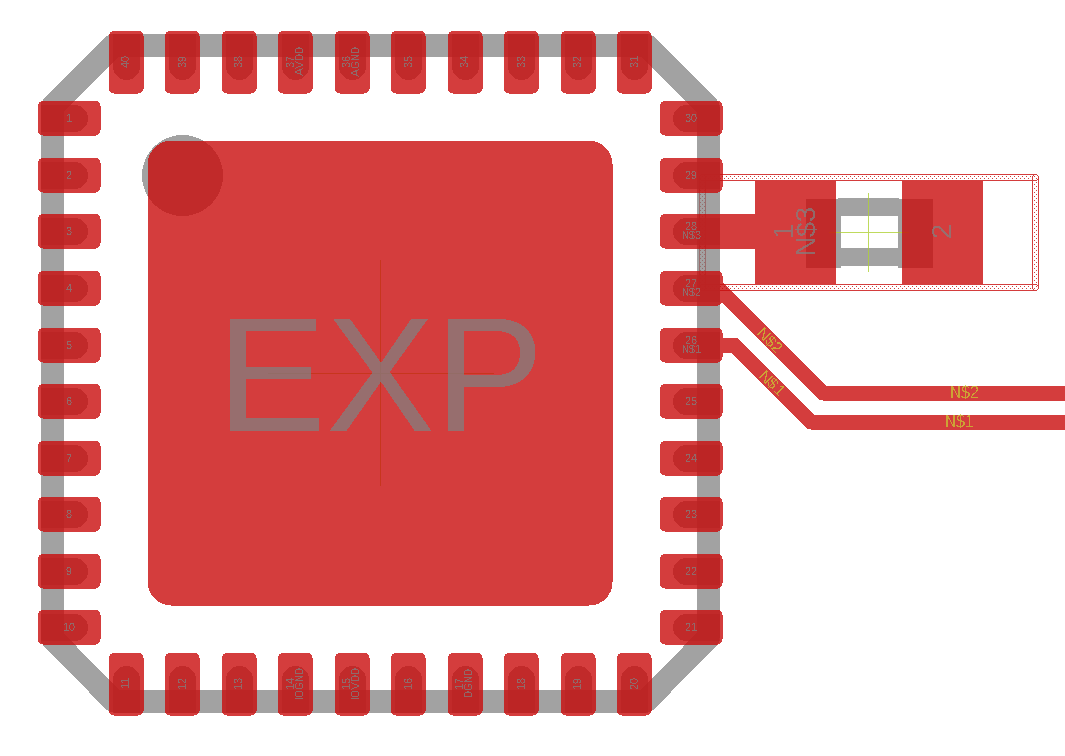

Hier mal wie es der Hersteller selber macht (zu sehen Top Layer und Paste Layer). Das könnte man ja theoretisch übernehmen, ABER er platziert unter den zwei Vias oben links und oben rechts auf der Bottom Seite die zugehörigen Abbklockkondensatoren. Ich kann nicht zweiseitig bestücken und die 10 Lagen vom Evalboard habe ich auch nicht. Also müsste ich da wo die Vias sind noch 2 Kondensatoren unterbringen mit eigenen Vias. Das haut leider nicht hin. Die Variante1 ist somit raus. 0201 einzusetzen wäre hier auch kritisch da durch DC Bias die Kapazität von 100nF auf <80% sinkt und mit der anfangstoleranz und der Temperaturabhängigkeit sieht es echt schlecht aus. Zudem muss ich mal prüfen ob es dann überhaupt passen würde mit den Vias. Die Chip Hersteller machen es uns Layoutern so schwer wie möglich :-(.

D. C. schrieb: > Hier mal wie es der Hersteller selber macht (zu sehen Top Layer und > Paste Layer). Die blauen Pads für die Abblock-Cs sind doch auf der gleichen Seite wie das IC. Die lilafarbenen Leitungen gehen noch ein Stück weiter bis zu den Vias die zu die power-planes "tauchen". Ich verstehe nicht warum du denkst die Cs wären hier auf der Rückseite. Welcher IC ist das? Am besten mit Hyperlink.

Helmut S. schrieb: > Ich verstehe nicht warum du denkst die Cs wären hier auf der Rückseite. Da sind oben noch 2 Vias (ohne C auf der Oberseite) direkt am IC. Und je 2 verschiedene Spannungen direkt nebeneinander wie es aussieht. Das wird dann schon eng. Ich nehme an, Via in Pad geht aus Kostengründen nicht? ;-)
Datargnan schrieb: > Helmut S. schrieb: >> Ich verstehe nicht warum du denkst die Cs wären hier auf der Rückseite. > > > Da sind oben noch 2 Vias (ohne C auf der Oberseite) direkt am IC. > Und je 2 verschiedene Spannungen direkt nebeneinander wie es aussieht. > > Das wird dann schon eng. > > Ich nehme an, Via in Pad geht aus Kostengründen nicht? > ;-) Weißt du welcher IC das ist? Der "Thread"-Ersteller will es ja nicht sagen.
