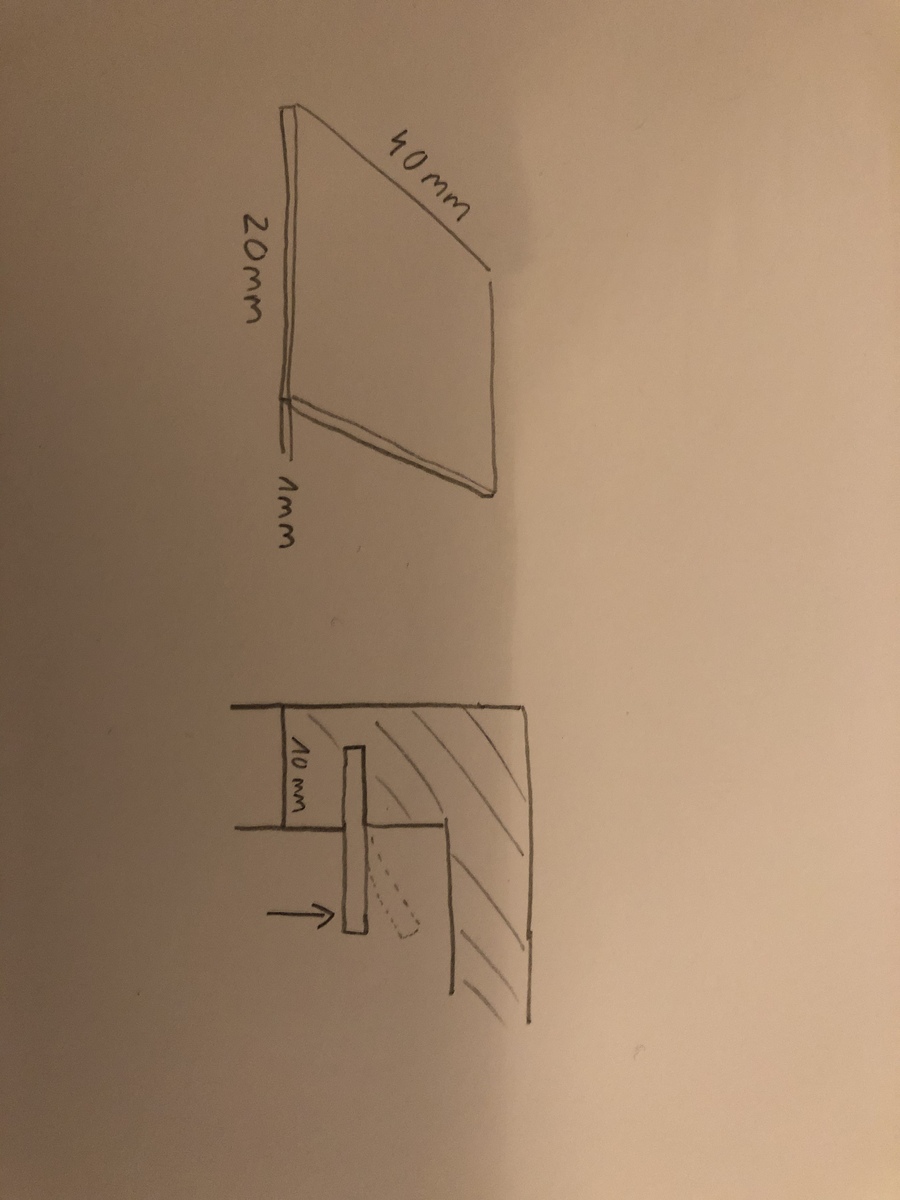

Hallo, Ich möchte zwei auf Biegung beanspruchte Blattfedern in einem Gehäuse befestigen. Glaubt ihr es reicht wenn ich eine Nut in die Wand mache und die Blattfedern dort mit einer Übermaßpassung reinstecke?

Jack H. schrieb: > Glaubt ihr es reicht wenn ich eine Nut in die Wand mache und die > Blattfedern dort mit einer Übermaßpassung reinstecke? Keine Ahnung. Zeichnung statt Prosa bitte.
Abi schrieb: > Jack H. schrieb: >> Glaubt ihr es reicht wenn ich eine Nut in die Wand mache und die >> Blattfedern dort mit einer Übermaßpassung reinstecke? > > Keine Ahnung. Zeichnung statt Prosa bitte. Hier
Jack H. schrieb: > Hier Ok. Was hindert die Blattfeder am Rausrutschen? Ist die verbleibende Wandstärke genug um der Belastung standzuhalten? Hast du die Kraft die zur gewünschten Verformung notwendig ist berechnet?
Sinnvoller Weise Informationen heraus geben! Was soll denn damit bezweckt werden?
Kann so funktionieren. Ich nehme an, im Gehäuse soll etwas eingeklemmt werden?
Wie viele Sekunden soll das in der Nut halten? Aus was ist das Gehäuse? Die Feder ist recht steif bei den Dimensionen. Das sieht mir nach naiven Konstruktionsfehler aus.
ist eine blöde Idee, da die Blattfeder um die Kante geknickt wird. Besser wäre eine Spline die mit dem Mindestradius beginnt und mit unendlichem Radius Richtung Blattfeder ausläuft. Dann legt sich die Blattfeder je nach Belastung immer an dem richtigen Punkt tangential an. sg
