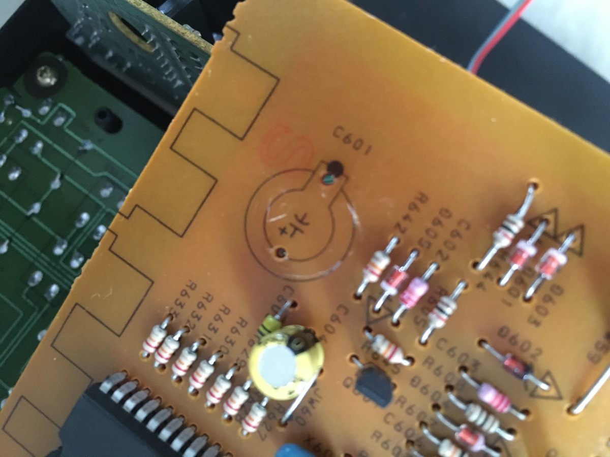

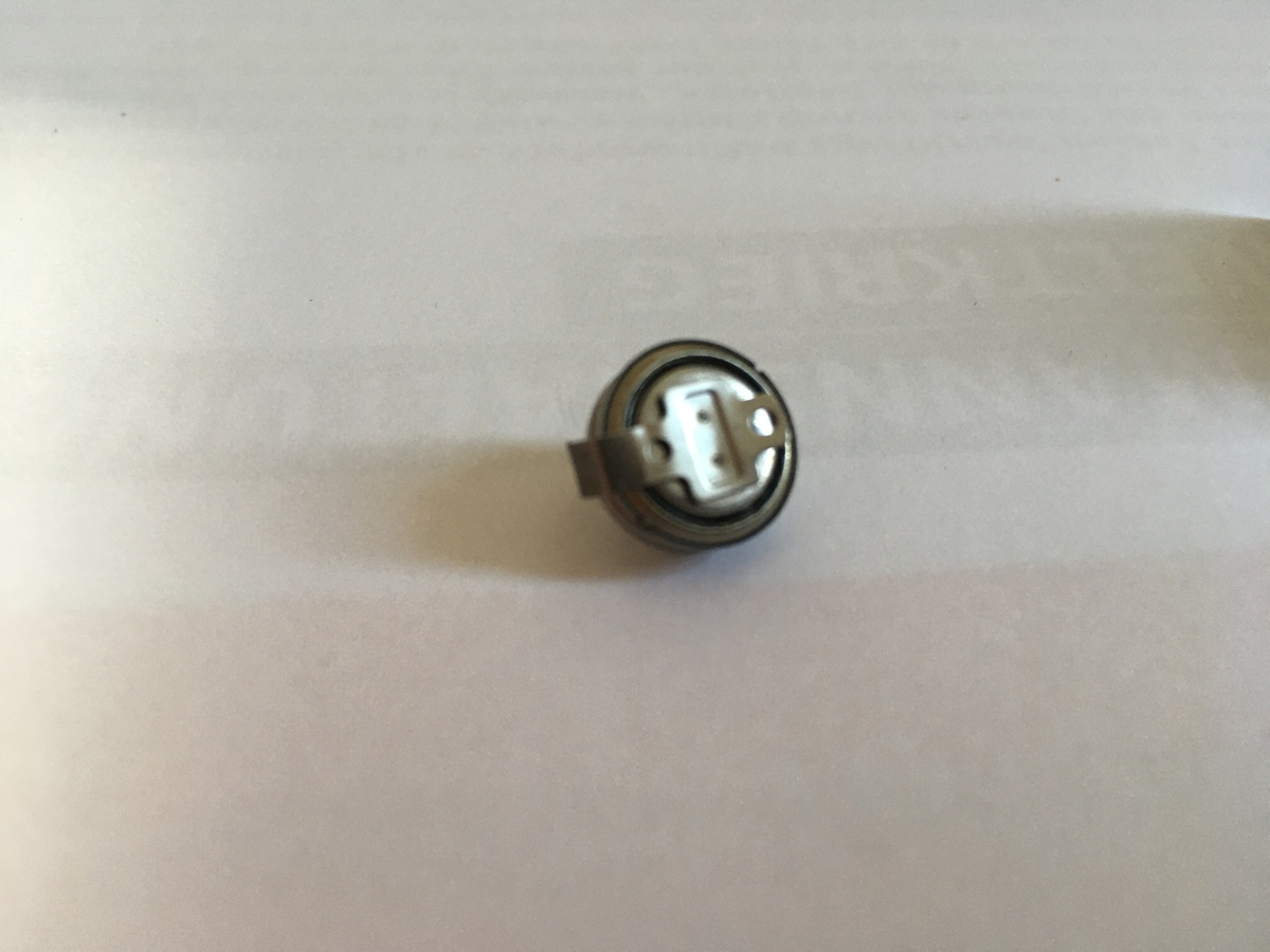

Hallo Kollegen, ich besitze eine fast 30 Jahre alte HiFi Anlage von Sony (LBT-D709) Seit einiger Zeit speichert diese die Einstellungen nicht mehr, so dass nach Ausschalten alle elektronischen Einstellungen wieder vorgenommen werden müssen. Nun habe ich das Bauteil (Superkondensator, GoldCup) ausgemacht und möchte es ersetzen. Leider ist auf dem Teil selber nichts mehr zu erkennen und auch auf der Platine gibt es keine Infos. Einen Schaltplan habe ich auch gefunden, nur das gesuchte Teil ist nicht vermerkt. Ich habe das mal alles anbei und würde mich freuen, wenn mir da jemand weiterhelfen könnte. Am besten den Typ oder zumindest die Spannung und Kapazität. Danke schon mal.
Im schematischen Schaltbild findest du den vermtl nicht. Suche selbst nach C601 und poste den AUSSCHNITT? Klaus.

Man muss halt im Schaltplan suchen: PDF Seite 4, G17/18. 0.22F, 5.5V.

Jan H. schrieb: > Leider ist auf dem Teil selber nichts mehr zu > erkennen Bezweifele ich. Man kann einen nehmen, der vom Raster da reinpasst.

Die meisten dieser Kondensatoren haben 0.1F und 5,5V. Habe ich hier sogar noch auf alten Platinen rumliegen.

Ben B. schrieb: > Die meisten dieser Kondensatoren haben 0.1F und 5,5V. Ach was, die gibt es z.B. bei Reichelt mit 47mF, 100mF, 220mF, 330mF, 470mF, 680mF, 1F und 1.5F für 5.5V; über 50 Varianten für die 220mF/5.5V. Der TO wird einen elektrisch passenden problemlos finden können. Er muss nur aufpassen, dass er die Variante mit dem hohen Innenwiderstand (50-100Ω) nimmt. Also aufpassen: Superkondensator und GoldCap werden für beide Varianten verwendet - Datenblatt anschauen! Und da es auf der Platine an der Stelle geräumig zugeht, wird auch ein ev. mechanisch nicht ganz passender adaptierbar sein.
michael_ schrieb: > Jan H. schrieb: >> Leider ist auf dem Teil selber nichts mehr zu >> erkennen > > Bezweifele ich. > Man kann einen nehmen, der vom Raster da reinpasst. ich würde da einfach einen bestellen, im Shop des geringsten Misstrauens. Den da zur Not mit kleinen Schaltlitzen ranlöten und woandershin im Gerät festbappen. Heisskleber kann eigentlich viel.
