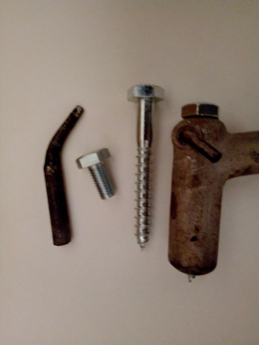

Hallo Leute, ich habe auf dem Flohmarkt in Empelde diesen Lötkolben gekauft, 110W brauche ich für Bleiverglasung. Leider ist die Lötspitze wohl nicht mehr brauchbar. Wo bekomme ich eine neue Lötspitze her? Vielleicht tut's ja ein 9,5mm dicker Kupferstab, aber woher den nehmen?
Hinnerck schrieb: > Hallo Leute, ich habe auf dem Flohmarkt in Empelde diesen > Lötkolben > gekauft, 110W brauche ich für Bleiverglasung. Leider ist die Lötspitze > wohl nicht mehr brauchbar. Wo bekomme ich eine neue Lötspitze her? > Vielleicht tut's ja ein 9,5mm dicker Kupferstab, aber woher den nehmen? Kein Problem. Die gezeigte Lötspitze ist lediglich verzundert. Da kann man sich helfen. Besorg Dir eine Drahtbürste und Salmiakgeist oder ähnliche Lötpaste und Bleihaltiges Lot und einen feuchten Lappen. Zuerst säubere die Spitze ganz um den schwarzen Zunder zu entfernen. Dann montiere die Spitze im Lötkolben und heiz ein. Wenn die Lötspitze richtig heiss ist dunke die heisse Lötspitze in die Säurehaltige Lötpaste oder Salmiakgeist bis es brodelt. Dieses Vorgehen aktiviert wieder die Kupferoberfläche und macht sie für das Lot empfänglich. Sofort führe neues Lot an den Spitzenteil bis es schön überzogen ist. Wiederhole es ein paar Mal bis die Spitze einen sauberen und kontinuierlichen Lotüberzug hast. Leider muß diese Prozedur regelmäßig wiederholt werden weil der Lotbelag nicht sehr dauerhaft ist. Es gibt aber eine Alternative mit den sogenannten Dauerspitzen. Es ist möglich, daß diese Dauerspitzen mit Chrom/Eisenüberzug für Dein Model noch hergestellt werden. Miss mal den Durchmesser und schaue Dir das Angebot bei Ersa an und verwende den Suchbegriff "Ersadur". Solche Spitzen halten bei sachgemäßen Gebrauch sehr lange. Sie dürfen aber auf keinen Fall abgeschliffen oder gefeilt werden. Zur Äuberung darf nur so wie oben beschrieben vorgehangen werden. Sobald die Eisenschicht verletzt wird setzt der Verfall des zugrundeliegenden Kupfer Materials ein weil sich das Lot mit dem Kupfer chemisch verbindet und wegißt. Vielleicht hilft Dir das erstmal. Sonst bemühe halt Google. Es gibt bestimmt viele Videos und Artikel darüber auf gewissen Seiten. Auch Tiffany Glasbearbeitung wäre ein guter Suchbegriff.
Hinnerck schrieb: > Leider ist die Lötspitze > wohl nicht mehr brauchbar. Wie hast Du das festgestellt? Für mich sieht nie nicht verbraucht aus. Die Oxydfarbe stimmt. Kannst Du überhaupt Löten?
Hallo Leute, vielen Dank erstmal! Das mit dem Salmiakgeist wusste ich noch nicht! Wie heißt die Lötpaste? Ich will mit dem Lötkolben ein Tiffany Fenster machen, das Kupferband habe ich bei Amazon bestellt, das dauert noch, kommt vielleicht aus China. Aber die vorhandene Lötspitze ist viel zu kurz, das hintere Ende reicht nicht bis zur Klemmung. So wie es ist, schlackert die Lötspitze lose herum. Ich werde mal bei Ersa etc. gucken müssen. Ich habe den Lötkolben aus einem von dutzenden Kartons, einer Haushaltsauflösung. 1€ habe ich bezahlt auf dem Flohmarkt in Empelde, in der Beschen 20. Liebe Grüße
Du brauchst da einfach nur einen Kupferbolzen. Vorn klopfst und hämmerst du solange, bis du eine dir genehme Spitze hast. Wichtig, hämmern und nicht feilen! Salmiakstein: https://www.ebay.de/itm/Rothenberger-Salmiak-Stein-zum-Reinigen-von-Lotkolben-Spitzen-Loten-Lotspitze/122555673997?epid=1404177619&hash=item1c88e32d8d:g:6roAAOSw481dZOQb
Was für ein Durchmesser? Vielleicht sowas: https://www.ebay.de/itm/Ersatzlotspitze-fur-150W-Lotkolben-ZD-701-Spitze-Ersatz-loten-flach-Lotspitze/293283066563?epid=1806808213&hash=item44490872c3:g:jjgAAOSw5PpdqGhq
Eine Lötspitze für den 150Watt-Lötkolben von Ersa könnte passen, 9,8mm Durchmesser steht hier: https://www.ersa-shop.com/ersa-ersadur-l%C3%B6tspitze-f%C3%BCr-ersa-abgewinkelt-mei%C3%9Felf%C3%B6rmig-p-2680.html
michael_ schrieb: > Wichtig, hämmern und nicht feilen! Finde ich interessant! Warum ist das wichtig?
Wollte eben ein Bild aufhängen, bin dazu auf die Kloschüssel gestiegen und ausgerutscht und hab mir den Kopf angeschlagen. Als ich wieder zu mir kam, hatte ich einen Geistesblitz. Wie wäre es, wenn die Lötspitze aus einer billigen M10 Eisenschraube mit langem Schaft, ähnlich wie die silberne Holzschraube im Anhang bestehen würde? Wie ist der Wärmeleitwert von Eisen, verglichen mit Kupfer? Ich habe einen Querschnitt von (r^2 * Pi) 5 * 5 mm^2 * PI. Und eine Länge von sagen wir mal 100mm. Wie viel Grad verliere ich auf dieser Länge von 100mm bei 110W Heizleistung? Muss jetzt los, bei Netto sind Hortensien im Angebot, bevor alles weg ist...
Hinnerck schrieb: > Wie ist der Wärmeleitwert von Eisen, verglichen mit Kupfer? Grob eine Größenordnung schlechter, also völlig unbrauchbar.
Hinnerck schrieb: > Wollte eben ein Bild aufhängen, bin dazu auf die Kloschüssel gestiegen > und ausgerutscht und hab mir den Kopf angeschlagen. Als ich wieder zu > mir kam, hatte ich einen Geistesblitz. der fluxkompensator schaut aber nicht serienmäßig aus
Hinnerck schrieb: > Wie wäre es, wenn die Lötspitze aus einer billigen M10 Eisenschraube > mit langem Schaft, ähnlich wie die silberne Holzschraube im Anhang > bestehen würde? Beschi..en > Wie ist der Wärmeleitwert von Eisen, verglichen mit Kupfer? Google oder Wikipedia kennst du? https://de.wikipedia.org/wiki/W%C3%A4rmeleitf%C3%A4higkeit#Beispielwerte Eisen leitet die Wärme rund einen Faktor drei bis fünf schlechter, je nach Reinheit. Silber wäre noch eine Option. Aber das bekommt schnell eine schwarze Oberfläche durch Schwefel in der Luft. Abi schrieb: > Grob eine Größenordnung schlechter sehr grob

Wolfgang schrieb: > Eisen leitet die Wärme rund einen Faktor drei bis fünf schlechter, je > nach Reinheit. Ja, reines Eisen, daraus macht man aber keine Schrauben. Stahl hingegen ist nochmal locker um den Faktor 2 schlechter, also 6-10 mal schlechter als Kupfer, daher "eine Größenordnung"
Hinnerck schrieb: > wenn die Lötspitze > aus einer billigen M10 Eisenschraube mit langem Schaft... Wenn das fuktionieren würde, dann wären Lötkolben grundsätzlich nur mit Eisenspitzen ausgestattet... Kupfer ist teurer und muss offenbar trotzdem sein.
Stefan M. schrieb: > Wenn das fuktionieren würde, dann wären Lötkolben grundsätzlich nur mit > Eisenspitzen ausgestattet... Es funktioniert, man hat aber einen unheimlichen Temperaturgradient vom Heizelement bis zur Spitze und mit Temperaturregelung ist dann Essig. Da gilt dann nur noch viel hilft viel.
Stefan M. schrieb: > Hinnerck schrieb: > wenn die Lötspitze > aus einer billigen M10 Eisenschraube mit langem Schaft... > > Wenn das fuktionieren würde, dann wären Lötkolben grundsätzlich nur mit > Eisenspitzen ausgestattet... > Kupfer ist teurer und muss offenbar trotzdem sein. Ok, Lötspitze aus Eisen war wohl, wie man so sagt, eine Schnapsidee. Schwamm drüber. Ein paar mickrige Hortensien gab's noch bei Netto, habe eine genommen, wollte nicht mit leeren Händen da stehen. Die Verkäuferin sagte, die wächst noch. Ich bin einfach zu leichtgläubig! Man müsste ein 100mm Stück Kupferstab, 10mm Durchmesser kriegen!

Sowas hat uns einst der Lehrmeister auch gefühlt täglich gepredigt.
Das Hämmern/ Schmieden soll das Material verdichten, und den
Kupferabtrag verringern.
Ich benutze füe einen kleinen Lötkolben Kupfer aus alten
Schaltschrankinstallations- Drähten, da habe ich ausreichend, daß ich
nicht immer hämmere.
