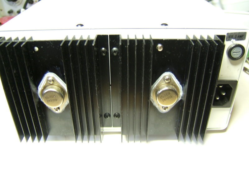

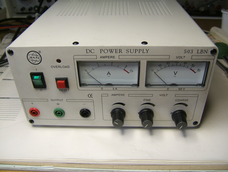

Hat oder kennt jemand dieses Gerät? Wurde bei meinem der Berührungsschutz nachträglich entfernt oder hat der Hersteller ihn einfach nicht für notwendig erachtet? Da liegen immerhin 72 Volt an. Im Internet konnte ich leider keine Bilder von der Rückseite finden. Falls es jemand kaufen möchte, bin ich übrigens aufgeschlossen. War ein Fehlkauf, da mir 50V Ausgangsspannung knapp zu wenig sind. In dem oben beschriebenen Zustand kann ich es jedenfalls nicht in der Bucht verkaufen.
Dietmar S. schrieb: > War ein > Fehlkauf, da mir 50V Ausgangsspannung knapp zu wenig sind. Wenn du knapp über 50V brauchst und das Gerät eine Oberspannung von 72V hat, könnte man über eine kleine Modifikation nachdenken, zumal das Anzeigeinstrument passend bis 60V geht.
Dietmar S. schrieb: > Im Internet konnte ich leider keine Bilder von der Rückseite finden. https://picclick.de/Labornetzger%C3%A4t-HGL-503-LBN-0-50V-323999987792.html Im "Bilderstreifen" oben etwas nach rechts gehen. Sieht hinten so aus wie deins.
ArnoR schrieb: > Wenn du knapp über 50V brauchst und das Gerät eine Oberspannung von 72V > hat, könnte man über eine kleine Modifikation nachdenken, zumal das > Anzeigeinstrument passend bis 60V geht. Ich habe mittlerweile ein anderes. Es hat außerdem keine echte Strombegrenzung, sondern eine Überstromabschaltung. Da hatte ich mir sogar überlegt die nachzurüsten, aber das wäre mir dann doch zu viel Zeitaufwand geworden. Frank schrieb: > https://picclick.de/Labornetzger%C3%A4t-HGL-503-LBN-0-50V-323999987792.html > Im "Bilderstreifen" oben etwas nach rechts gehen. Sieht hinten so aus > wie deins. Stimmt genau, weil es (ich blamiere mich nur ungern) jetzt meins ist. Ich weiß, völlig überteuert, keine Ahnung welches Pferd mich an dem Tag geritten hat.
Dietmar S. schrieb: > Wurde bei meinem der Berührungsschutz nachträglich entfernt https://elw-elektronik.com/TO3-KAPPE-ISOLIERKAPPE-THERMOPLAST
Ungefährgenau schrieb: > https://elw-elektronik.com/TO3-KAPPE-ISOLIERKAPPE-THERMOPLAST Ich mein schon klar, was Du mir mitteilen willst, natürlich kann ich nachträglich welche anbringen. Diese würde ich jetzt nicht gerade nehmen.
Der Hersteller heißt heute Peaktech https://www.peaktech.de/ueber-uns.html 1957 Gründung der Heinz-Günter Lau GmbH (HGL) in Hamburg 2011 Umbenennung von HGL in „PeakTech Prüf- und Messtechnik GmbH“
Dietmar S. schrieb: > Diese würde ich jetzt nicht gerade > nehmen. kannste mit einem Silikontropfen ankleben, es gibt auch Silikonkappen.

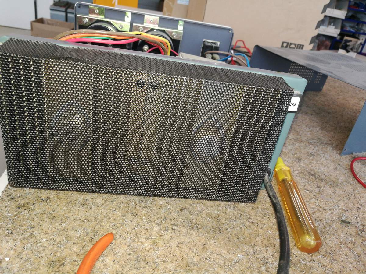

Bei meinem ist dieses Gitter drauf. Leider ist meins defekt, der Widerstand R12 ist abgeraucht. Könntest du mir bitte nachsehen welchen Wert oder farb Code der hat... Mfg Thomas
Ich habe es inzwischen verkauft, aber laut Schaltplan 680 Ohm (wie schon geschrieben).
