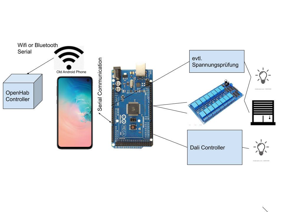

Ich möchte bei mir nun die bestehenden Elektroinstallationen in einen Home Automation Server integrieren. Da die Leitungen ja schon mal in der Wand sind, möchte ich die Schaltpanele anzapfen. Diese hat 4 Schalter für Storen / Rollos und etwa 3-4 Lichtschalter sowie einen Dali Dimmer für LED Spots. Ich kann mir nicht vorstellen, dass dies ein so ungewöhnliches Setup ist, aber ich finde nichts rechtes im Web. - Arduino Board soll Relay-Karte kontrollieren und dadurch Rollos und fixe Lichtschalter steuern, sowie das Dali Protokoll imitieren. Eventuell gibt es noch einen "Spannungsprüfer" der checkt, ob bei Wechselschaltungen eine Aktuierung des Relays das Licht ein oder ausschaltet. (Wie realisiert man das am Besten? Kapazitiv oder mit hohem Widerstand und Optokoppler?) - Das Arduino Board soll seriell über USB mit einem ausrangierten Android Telefon kommunizieren. *Das System Arduino/Telefon sollte so vollkommen autonom funktionieren, ohne Funkverbindung, Wifi ,Bluetooth etc.* So dass über eine geeignete App die verschiedenen Schalter etc. gesteuert werden können - Über Wifi (wenn verfügbar) oder Bluetooth (als Backup) sollte das Telefon mit einem Home Automation Server, z.B. RPi o.ä. kommunizieren. Hierdurch sollten auch weitere Funktionen und Automationen möglich sein. Z.b. die Rollos und Lichter bei klingelndem Wecker geöffnet werden, oder bei Eindunkeln geschlossen, vorhergesagtem Regen etc. Openhab läuft hier schon, kontrolliert aber 'nur' die Unterhaltungselektronik und ein paar Funkschalter, z.B. für die Kaffeemaschine und das Wifi. Das Setup findet Ihr schematisch im beigelegten Bild Fragen - Gibt es irgendein schlaues Standardprotokoll für die serielle Kommunikation zum Arduino, oder soll ich mir einfach irgendetwas ausdenken. Gibt es vielleicht eine App, die bei auf irgendein Protokoll richtig "reagiert", so dass ich hier nichts selbst schreiben muss? - Ich würde gerne die Openhab2 Oberfläche auch auf dem ausrangierten Telefon in der Zeichnung nutzen, zur Steuerung. Ist das schlau oder gibt es hier etwas "Besseres". Ich muss ja keine Regeln etc. implementieren, sondern nutze das Telefon an sich ja nur als "Schalter". Im Prinzip könnte ich eine Android App schreiben, scheue aber hier etwas zurück. Einen Service, der z.B. die Protokolle seitens Android und Verbindung zum Openhab Server regelt, würde ich schon eher machen. Habe aber keine Lust ein ganzes GUI zu programmieren.

Matthias schrieb: > Arduino Board soll Relay-Karte kontrollieren und dadurch Rollos und > fixe Lichtschalter steuern Wenn die Relaiskarte die gleiche sein soll, wie in der Abbildung, dann beachte bitte. Dass diese China Relaiskarte nach VDE zum Schalten von 230 V Netzspannung nicht zulässig sind, da die Isolationsspannung zu gering ist. Hier sollte man ordentliche Relais achten.
