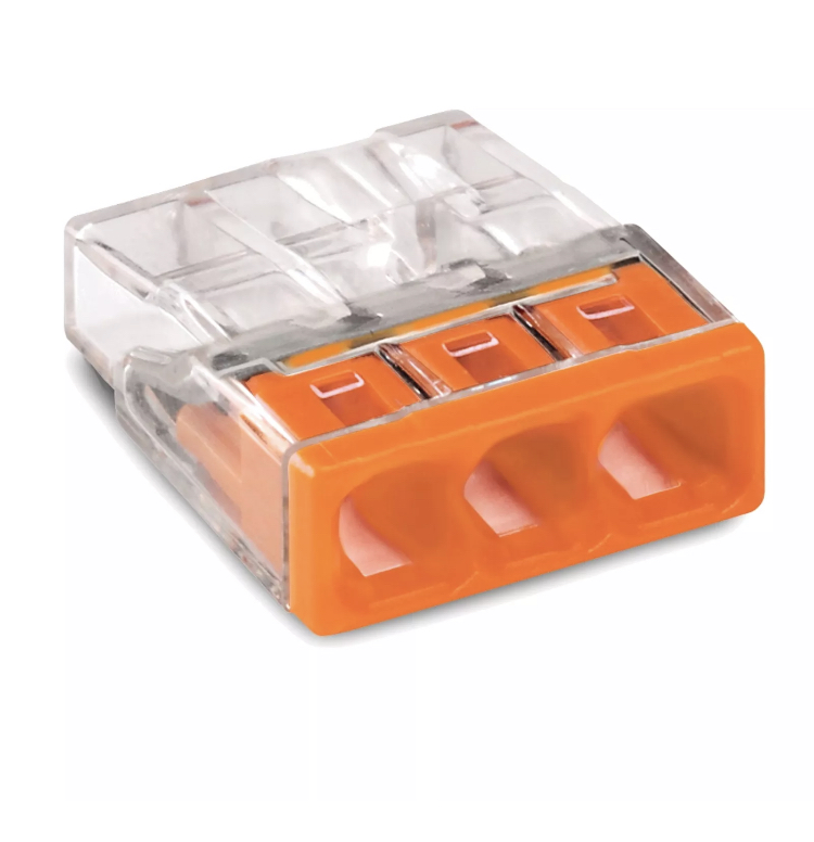

Ich suche eine möglichst platzsparende Klemme oder Schneidklemme, wo man
an eine durchgängige Ader (1,5mm²) eine weitere anklemmen kann. Ich hab
sowas mal im KFZ-Bereich gesehen, allerdings für Litze. Bisher bin ich
immer mit Wago-Klemmen ausgekommen, wo man so an einer Seite alle
Kandidaten reinschieben kann, aber in dem Fall bräuchte ich eher etwas
"lineares" wo an einem Ende eine Ader reingeht und am anderen Ende 2
Adern rauskommen - (wo) gibt es sowas, klein und fein?

Ja, wobei 2 von 3 geklemmt werden, in einem Lichtschalter, für die Phase
nehme ich den zweiten Anschuss am Schalter direkt.
Ich hab halt in dem Lichtschalter-Gehäuse wenig Platz, Belastung nach
der Klemmstelle geht über 300W nicht hinaus.
Leuchtenklemme sieht schonmal gut aus, aber es darf auch noch kleiner
wenn es das ferig gibt. Gepfuscht wäre wohl verdrillt und isoliert :-)

Also eine normale UP Dose? Selbst in die flachen Dosen habe ich schon
1-2 Wagoklemmen rein bekommen (darf man eigentlich nicht) und hinter dem
Schalter versteckt.
Tipp: Krallen am Schalter abschrauben und den Einsatz mit
Geräteschrauben montieren!
von Edi M. (edi-mv)
Es gibt sehr flache 2er (weiß) und 3er (orange) Wagoklemmen, kleiner
kann man eigentlich Drähte in Unterputzdosen nicht mehr vrbinden.
Lampenklemmen ("Lampen- Wago's") sind viel größer im Volumen.

von bingo (Gast)
Die Wago-Serie 221 ist wirklich winzig
https://www.wago.com/de/verbindungstechnik/installationsklemmen-entdecken/221
und ist für massiven Draht und Litze geeignet.

Wago Dosenklemmen Compakt Serie 2273
