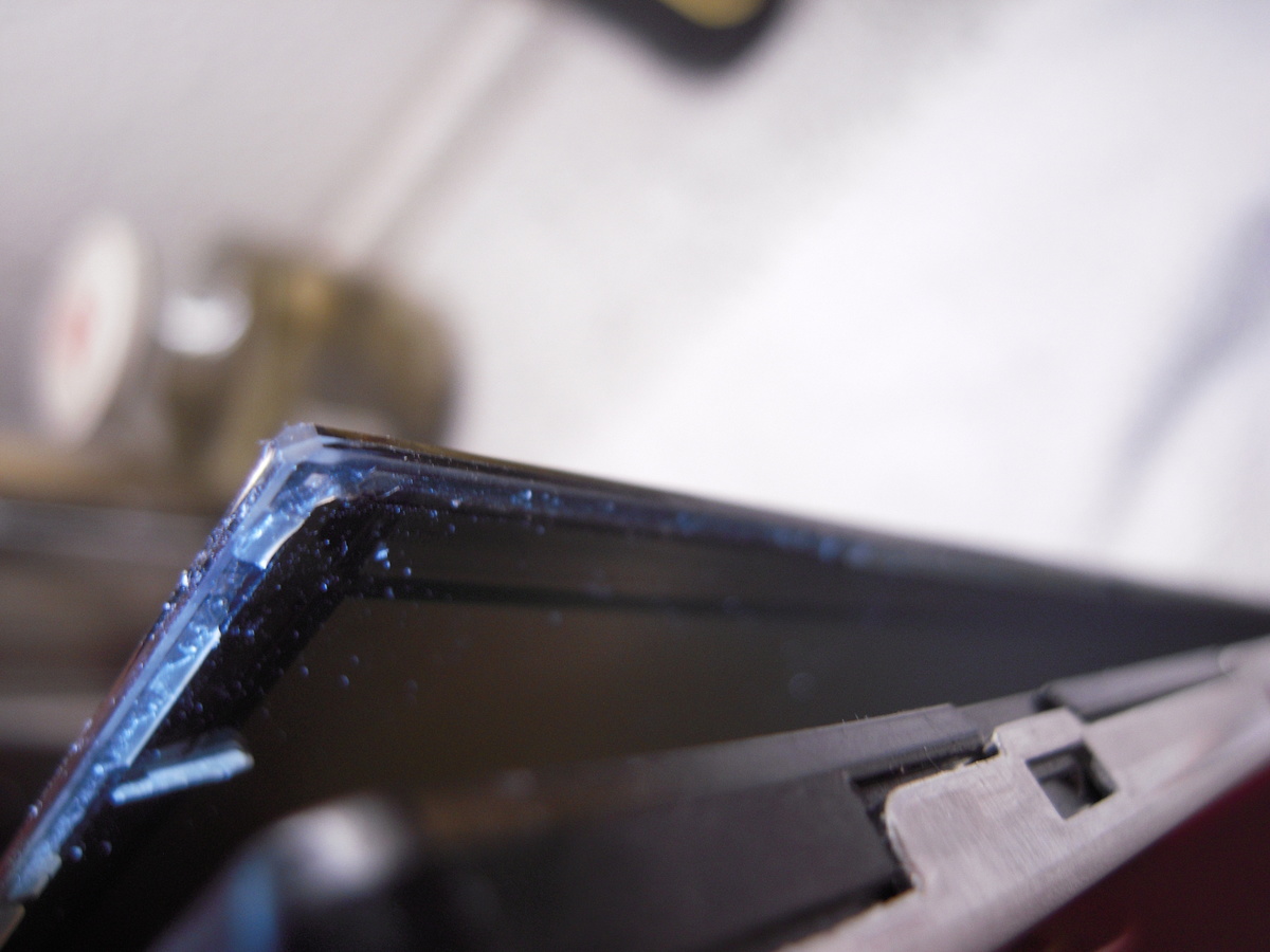

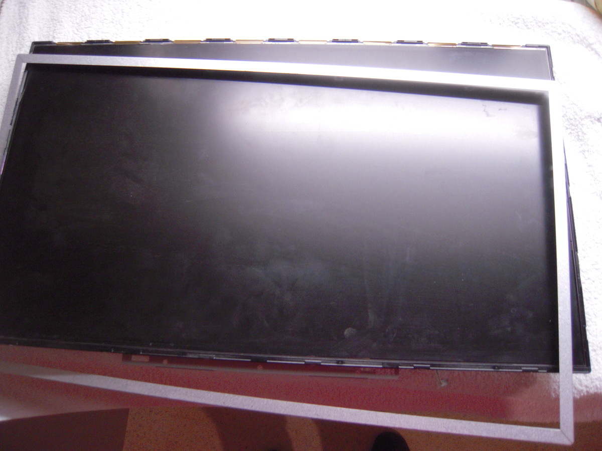

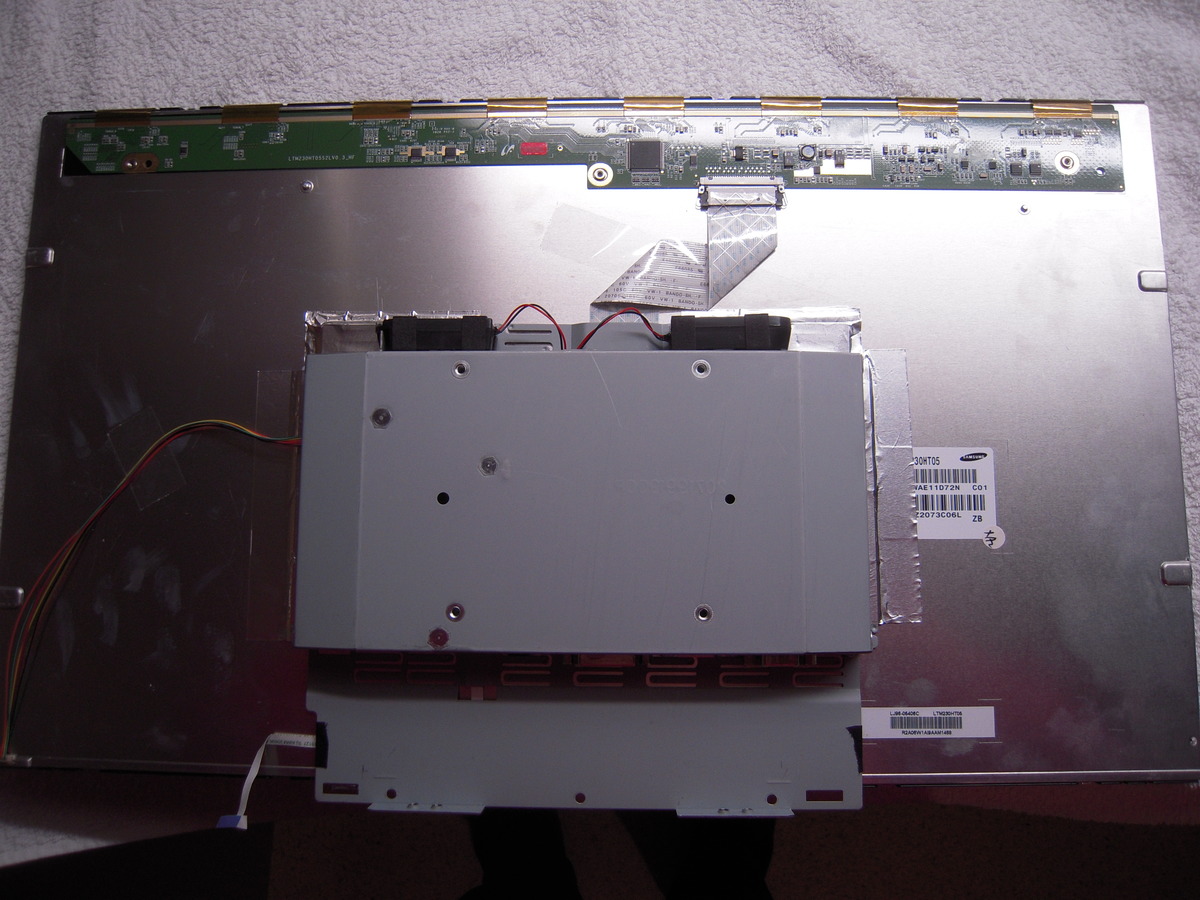

Linienkiller schrieb: > "Vermutlich löst sich eines der Flachbandkabel das die Treiberboards mit > den aufgedampften hauchdünne Leiterbahnen auf dem Glas verbindet. > Kurzfristig lässt sich das manchmal mit Druck auf die beschädigte Stelle > beheben" Es kann theoretisch auch direkt selbst "im" Display ein Schaden vorliegen: ich befummele derzeit grade ein 23 Zoll Monitor Medion MD20144. Verbaut ist ein Samsung-irgendwas Panel. Der Monitor hat im unteren Bereich (ca. 1 cm) mehrere horizontale permanent angesteuerte Linien, diese sind also "weiß". Wie man sieht, gehen die Flachbandkabel für die Zeilen- und Spaltentreiber alle "von oben" in das Panel hinein. Der eigentliche "Schaden" leigt aber am Display-Rand unten rechts (durch "Rumdrückerei" ermittelt): Am Übergang zwischen dem Basis-Glas und dem Deck-Glas des LCD scheint es zu Kontakt-Problemen zu kommen. Da lässt sich nix mehr mit "Schaumgummi drunter legen" reparieren. Gut, das ist bei (d)einem TV vermutlich etwas großzügiger dimensioniert, und da könnten durchaus Zeilen und Spalten an der langen und kurzen Seite "eingespeist" werden. Aber mit Sicherheit wird da kein Zebra-Gummi verwendet werden zur Kontaktierung. Die Folienleiter sind direkt ans Glas drangeklebt, und vermutlich auch auf Platinenseite. WICHTIGER HINWEIS: Ich vermute folgende Schadensursache bei diesem Monitor: Es wurde laut Vorbesitzer immer gerne und gründlich am Freitag abend "Büroputz" gemacht, und dabei auch die Bildschirme mit Glasspray eingenebelt, um die Patsche-Finger weg zu wischen. Da wird auch das eine und andere Male etwas von der Brühe seitlich in den Rahmen reingelaufen sein, und sich kriechenderweise bis zur Glas-Rückseite vorgearbeitet haben. Dabei hat es wohl einige der aufgedampften Leiterbahnen zersetzt. Die wohl zum Schutz aufgebrachte Silikon-Pampe war nämlich genau in dem Bereich brüchig, wo der Fehler auftritt. --> immer aufpassen mit "Bildschirm-Glasfläche reinigen", das da keine Suppe reinläuft in den Rahmen. Am besten immer nur ein feuchtes Tuch nehmen, ist jedenfalls besser als mit der Sprühflasche etwas einzunebeln.
