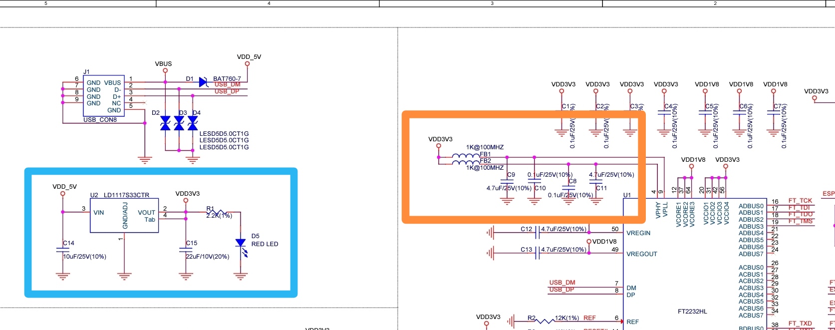

Alexxx schrieb: > Wenn, dann VOR dem LDO: Ferrit-Bead + ker.-C Handelt es sich bei dem Beigelegtem Bild um so eine Schaltung? (Orange) Ferrit-Bead + ker.-C (Blau) LDO Hier wäre in diesem Fall dieser jedoch nach dem LDO aber auch nur für 2 der Spannungsversorgungspins laut Datenblatt notwendig.
Dennis M. schrieb: > Hier wäre in diesem Fall dieser jedoch nach dem LDO aber auch nur für 2 > der Spannungsversorgungspins laut Datenblatt notwendig. Hier ist es eher so, das man nicht möchte, das die Versorgung für die PLL im Takt des PHY zittert. Also entkoppelt man beide Spannungen voneinander mit der LC Kombi.
Matthias S. schrieb: > Hier ist es eher so, das man nicht möchte, das die Versorgung für die > PLL im Takt des PHY zittert. Also entkoppelt man beide Spannungen > voneinander mit der LC Kombi. Kennst du dich damit aus weil ich weiß nicht wie ich die Spule dimensionieren muss im Datenblatt finde ich keine angaben dazu oder hab zu wenig wissen wonach ich suchen muss.
Dennis M. schrieb: > ich weiß nicht wie ich die Spule > dimensionieren muss im Datenblatt finde ich keine angaben dazu oder hab > zu wenig wissen wonach ich suchen muss Datenblatt? Welches denn? Also genau wie sich zuvor schon die gesamte Problematik in diesem Thread um die genaue Anwendung (Zweck, Teile, Layout - siehe Axels Post dazu) gedreht hat, dreht es sich halt immer darum. Geht's um obige Schaltung (geposteter Schaltplan)? Oder war die halt einfach nur ein Beispiel? (Und Du vergaßt zu sagen, worum es sich hier exakt dreht? Kann ja passieren.)
Hallo, ein klein wenig kann ich dir helfen. In deinem Schaltplan steht FB 1k 100MHz. Bedeutet ein Ferrite Bead der bei 100MHz 1kOhm haben sollte. Bsp. muRata BLM31KN102SN1L / BLM31KN102SN1B oder von Würth 742792141. Irgendwie sowas. Etwas größer von Würth 6 Loch Bead 74275143.
Veit D. schrieb: > Hallo, > > ein klein wenig kann ich dir helfen. In deinem Schaltplan steht FB 1k > 100MHz. Bedeutet ein Ferrite Bead der bei 100MHz 1kOhm haben sollte. > Bsp. muRata BLM31KN102SN1L / BLM31KN102SN1B oder von Würth 742792141. > Irgendwie sowas. Etwas größer von Würth 6 Loch Bead 74275143. Ja sowas hab ich auch schon gesehen mich hat halt das schaltzeichen verwirrt weil das ja eigentlich eine Spule darstellt und keine Schottky Diode(Ferrite Bead) Dennis
Dennis M. schrieb: > Ja sowas hab ich auch schon gesehen mich hat halt das schaltzeichen > verwirrt weil das ja eigentlich eine Spule darstellt und keine Schottky > Diode(Ferrite Bead) Eine Ferrit Bead (Ferrit-Perle) ist technisch gesehen auch nur eine Spule, und keine Schottkydiode. Oder was wolltest Du jetzt mit diesem Satz sagen?
Jens G. schrieb: > Eine Ferrit Bead (Ferrit-Perle) ist technisch gesehen auch nur eine > Spule, und keine Schottkydiode. Oder was wolltest Du jetzt mit diesem > Satz sagen? Ah ok das klärt einiges auf... Entweder hat Google mich verarscht oder ich hab mich verlesen. Also benötige ich eine Ferrit Bead mit den angegebenen 1k@100MHz. Was KEINE Schottky Diode ist. Ohh man das hat viele Stunden kaputt gemacht 😡
Nun, das in dem Schaltplan ist eine Empfehlung, aber wie man bei viel Hardware sieht, halten sich selbst größere Hersteller nicht exakt daran. Also ob das ein Ferrit mit 1 kOhm@1MHz ist oder einer mit 2 kOhm@1MHz oder nur 500 Ohm@1MHz dürfte egal sein, genauso ob da jetzt jeweils ein oder zwei Kondensatoren dran hängen. Statt Ferrit könntest du auch einen kleinen Widerstand nehmen mit 10 ... 50 Ohm. Was du auch machen kannst ist einen LDO nehmen mit hoher PSRR. Da gibt es extra Modelle um besonders glatte Spannungen zu erzeugen wie die LT3042/LT3045. Die kosten aber ordentlich, da sind ein paar passive Bauteile mehr wohl sinnvoller.
Bei sowas wie von Dennis gezeigt, geht es darum, die von der versorgten Baugruppe auf der Versorgungsspannung erzeugten Störungen vom Rest der Schaltung fernzuhalten. Der Filter befindet sich also (wie Entkoppelkondensatoren) nah an der Baugruppe und nicht zentral am LDO.

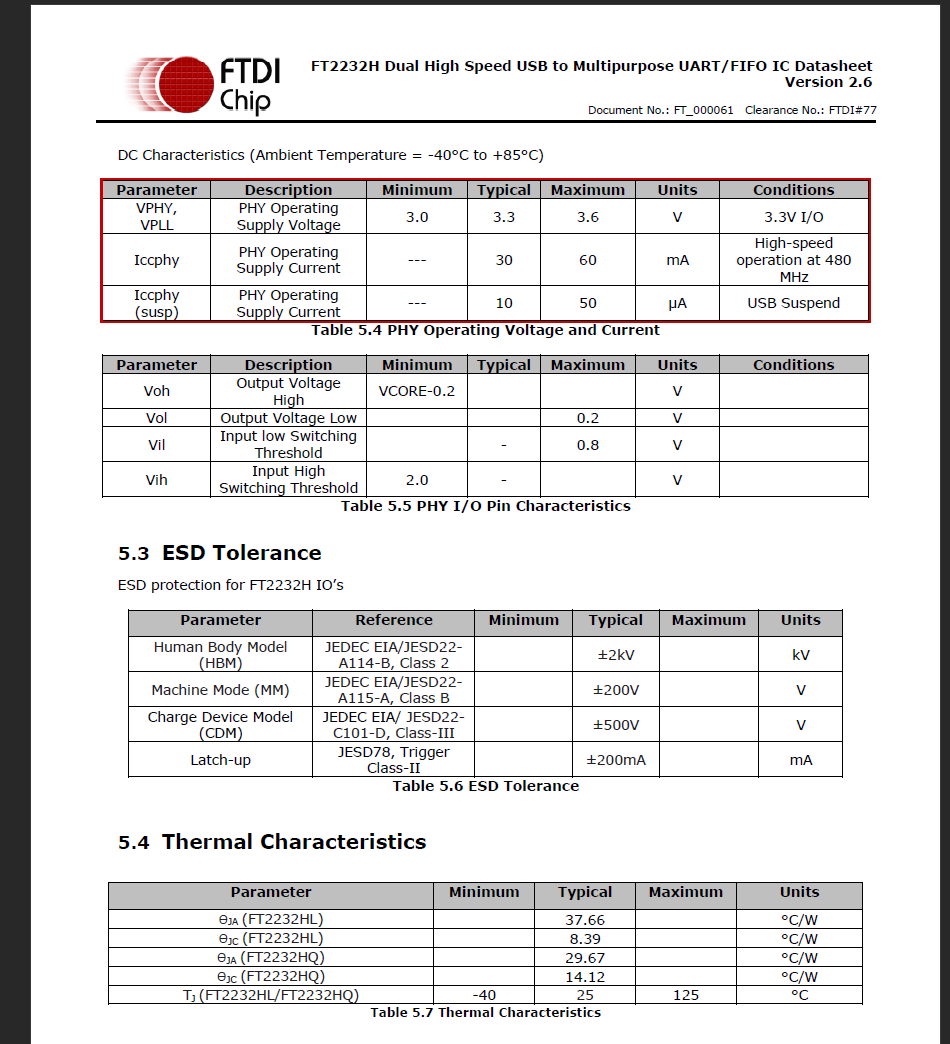

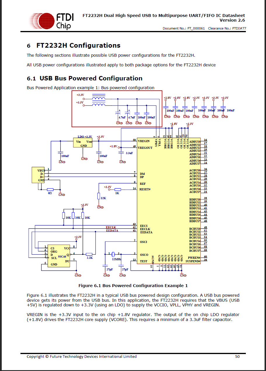

sv schrieb: > Datenblatt? Welches denn? Sorry habe vergessen das noch zu schicken. Da das Datenblatt(FT2232H) eher umfangreich ist ziehe ich mal die meiner Meinung nach Interessanten Teile heraus. (Siehe Bilder) Seite 10 Steht das ein LC Filter an den beiden Pins Empfohlen ist. Seite 49 sind noch ein paar Angaben zu diesen Pins. Seite 50 der vom Hersteller empfohlene Schaltplan. > Geht's um obige Schaltung (geposteter Schaltplan)? Oder war die halt > einfach nur ein Beispiel? (Und Du vergaßt zu sagen, worum es sich > hier exakt dreht? Kann ja passieren.) Ja es geht genau um diesen habe mal den ganzen Schaltplan als PDF (ESP32-PROG) angefügt. Es geht um eine USB zu UART/JTAG Adapter zum Programmieren/Debuggen von ESP32.

Dennis M. schrieb: > Seite 50 der vom Hersteller empfohlene Schaltplan. Jetzt wäre noch das vom Hersteller empfohlene Layout interessant. Denn es ist kein Zufall, dass ganz nahe bei den beiden Vcc-Pins jeweils ein Massepin sitzt (und beim PLL-Pin 9 sogar einer, der explizit anders heißt als alle anderen GND-Pins...). Kurz: die Pins 9+10 sowie 4+5 müssen jeweils zusammen betrachtet werden.
Lothar M. schrieb: > Dennis M. schrieb: >> Seite 50 der vom Hersteller empfohlene Schaltplan. > Jetzt wäre noch das vom Hersteller empfohlene Layout interessant. Denn > es ist kein Zufall, dass ganz nahe bei den beiden Vcc-Pins jeweils ein > Massepin sitzt (und beim PLL-Pin 9 sogar einer, der explizit anders > heißt als alle anderen GND-Pins...). > > Kurz: die Pins 9+10 sowie 4+5 müssen jeweils zusammen betrachtet > werden. Bei dem PIN 10 handelt es sich um den Analog GND Pin. (Seite 10) Ich halte das eher für unwahrscheinlich da das nirgends erwähnt wird.
