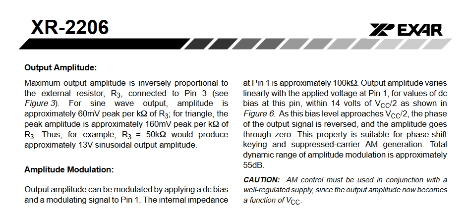

Ich wollte die Ausgänge des XR2206 (Sinus ,Recheck,Dreieck) stärker
Belasten = Größere Ströme Ziehen.
Um damit andere Sachen zu Betreiben (Spulen etc.)
Ich wollte dieses mit einem Schnellschaltenden Operations Verstärker und
einem
Trasistor Realisieren. (Leistungs Transitor etc.)
Gibt es Operations Verstärker die ein Schnelles Schalt Verhalten haben?,
und Ordentlich Verstärken? (am Besten als DIL) Variaten.
ein Weiters Projekt ist die Nutzung des AM ausgangs am XR 2206..
Wie Beschaltet man diesen?
Was kann man damit anstellen? irgend was Brauchbares?
Ich kenne den XR2206 nur als Freq. Generator...
Danke vorab für eure Antworten-

von Hp M. (nachtmix)
Dann schau ins Datenblatt.
Meinst du den Pin 1?
Das ist ein Eingang zur AM = Amplituden-Modulation
Wie im Datenblatt vorgeschlagen: man speist einen Strom ein.
Wenn man die Amplutidenmodulation braucht, lässt sich schon was
Brauchbares damit anstellen.
Wie schnell brauchst du es denn?
Du brauchst dafür OPs mit großem GBW Verstärkungsbandbreitenprodukt.
Allerdings sind die richtig schnellen OP auch echt scharfe Bissgurken,
was das Layout und die Entkopplung angeht, sodass sie meist als
SMD-Varianten verkauft werden, weil da jeder mm zählt...
> einem Trasistor Realisieren. (Leistungs Transitor etc.)
Mit nur einem Transistor wirst du auch nur eine Polarität verstärken
können, das Ausgangssignal ist dann nur einseitig belastbar. Du brauchst
mindestens 2 Transistoren für eine Gegentaktschaltung.
Sicherlich gibt es Leistungs-OPV, die schnell genug sind (>10MHz),
ausreichend SlewRate (>100V/µs) liefern und hoch genug belastbar sind
(Strom hast du nicht genannt).

von Thomas R. (analogfreak)
Ich habe das mit AD509 gemacht. AD empfiehlt als Nachfolger AD817. Gibt
es  als DIL bei rch.lt für EUR 6.
Sinus- und Dreieck-Ausgang. Rechteck ist extra.
AM ist ein Eingang.
