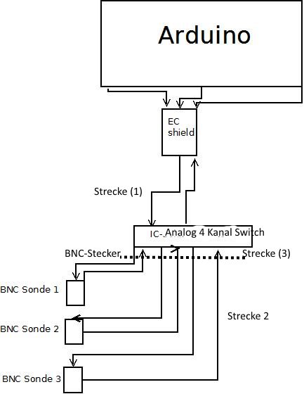

Hallo Ich habe hier einen Arduino an dem ich Atlas Scienfic PH/EC shields betreibe. Um die Qualität meibes des seewassers zu messen. Da ich mehrere Becken habe und hier auch mehrere Sonden der gleiche charge habe suche ich eine Möglichkeit nach dem ph shield einen analog 4 Kanal ic Switch zu setzen der zw einzelne elektroden schaltet. Problem. Die Verbindung nach shield zu bnc Stecker ist sehr sensibel gegen Störungen und muss so kurz und sauber wie möglich sein. Kann ich den Weg zum ic sofern auf der Platine gleich nebenan abschirmen?...vom ic zu den bnc's auch? Oder gibt es da eine bessere Lösung? Möchte kann so Dach die teuren shield einsparen Grüsse Jürgen
pH-Sondenkabel durch Analogschalter führen ? Klingt wie der vorbereitete Messfehler. Vielleicht mit Reed-Relais. Aber du merkst schon, daß sich die Signale leicht stören lassen. Das kann man zwar langzeitfiltern, aber besser doch nahe an der Sonde umwandeln (teflonisolierte Koaxkabel sind schliesslich nicht billig) und des Umwandlungswert (0-5V?) dann weiterleiten über lange Strecken.
Sonde und Auswertung müssen wohl zusammenbleiben. Entweder bringst du das wasser zur sonde (zahnradpumpen etc) oder nimmst eine sonde und ein auswertemodul je messpunkt.

Signalwandlung gleich nach dem Sensor? Z.B. Spannung in einen Strom umformen?
Jürgen schrieb: > Da ich mehrere Becken habe und hier auch mehrere Sonden der gleiche > charge habe suche ich eine Möglichkeit nach dem ph shield einen analog > 4 Kanal ic Switch zu setzen der zw einzelne elektroden schaltet. Kannst du das vielleicht als verständlichen Satz formuliere - mit Satzzeichen und so? So kann man nur raten was du vor hast. Gewöhnlich sitzen die Elektroden in der Signalverarbeitungskette vor der Auswerteelektronik. > Die Verbindung nach shield zu bnc Stecker ist sehr sensibel gegen > Störungen und muss so kurz und sauber wie möglich sein. Wahrscheinlich muss sie auch noch sehr hochohmig sein.
Jürgen schrieb: > Die Verbindung nach shield zu bnc Stecker ist sehr sensibel gegen > Störungen und muss so kurz und sauber wie möglich sein. Und die Verbindung vom BNC-Stecker zu deinen Wasserbecken nicht?? Vorschläge wurden ja schon genug gemacht. Die Leiterbahnen auf der Platine fallen garnicht ins Gewicht. Georg
Hallo ich habe mal eine Zeichnung angehängt wenn man sich den Analagog-Switch wegdenkt so ist die Strecke zw. EC-Shield und dem BNC-Stecker wohl entscheidend. Je kürzer die Strecke umso geringer die Störanfälligkeit. Ich versuche nun einen Weg zu finden um diese Strecke möglichst gut zu schirmen. Ab dem BNC-Stecker haben die Sonden selbst eine Art Koax-Kabel. Gibt es keine Möglichkeit Leiterbahnen via Kupfer-klebefolie und dann in ein Epoxy-Bad damit es später keinen Kurzschluss gibt . Zum schluss wird ein Kupfergeflecht um alles gewickelt und mit ausreichend Masse verunden. Geht das nicht? oder ist spätestens beim Analog-Switch Ende? wäre hier ein Reed-relais besser oder wäre das auch sinnlos? Es müsste doch eine Möglichkeit geben das ganze so abzuschirmen das die paar cm und der Schalter nichts mehr ausmachen.mmmhh Ist das bei Sat-Switches anders da müssen doch auch die Abschirmungen gut sein Sorry wenn ich hier recht laienhaft die Fragen stelle
Wolfgang schrieb: > Wahrscheinlich muss sie auch noch sehr hochohmig sein. und wie erreicht man sowas?
Michael B. schrieb: > Aber du merkst schon, daß sich die Signale leicht stören lassen. Das > kann man zwar langzeitfiltern, aber besser doch nahe an der Sonde > umwandeln (teflonisolierte Koaxkabel sind schliesslich nicht billig) und > des Umwandlungswert (0-5V?) dann weiterleiten über lange Strecken. ja, aber es geht hier NIUR um die kurze Strecke vom EC-Shield zum IC oder tzum Reed-Relais und vom Reed-relais zum BNC-Stecker. Ab dem BNC-Stecker ist eh ein Koaxkabel bis zur Sonde . Ohne Verbindung schafft es dieser Hersteller ja auch nicht. Auf dem Steckbrett bekomme ich noch anständige Werte wenn die Verbindung in der zweiten und dritten Reihe erfolgt also 1 odder 2 Reihen Steckpunkte dazwischen liegen. Deswegen hoffte ich eine Lösung zu finden wenn ein Schalter dazwischen ist und die Strecke doppelt solange wird. Z.B. wenn ich diesen Bereich vollständig abschirme... so meine laienhafte Idee

Jürgen schrieb: > und wie erreicht man sowas? Virtuelle Hochohmigkeit erreichte du mit einem Guard-Ring, der potentialmäßig mit deinem Signal mitgeführt wird.
Eine PH Sonde benoetigt einen hochohmigen Messverstsrker und keine Kabel oder Umschalter. Also einen Messversterker pro Sonde. Ich wuerde auch gleich noch einen Controller mit ADC und Potentialtrennung reinwerfen.
Mal eine andere Frage: Was für Störungen erwartest du denn? Du fragst hier wie du größtmöglichen Aufwand betreiben kannst (und deine Ideen sind, mit Verlaub, weitgehend ohne jeden Sinn und Nutzen) ohne auch nur ansatzweise zu wissen, was eigentlich notwendig ist. Werde dir erstma über die Anforderungen klar, du kommst mir vor wie ein Wissenschaftler an irgendeinem Institut, der einen Widerstand zwar auf 15 Nachkommastellen genau berechnet und dann einen mit 10% Toleranz einkauft.
