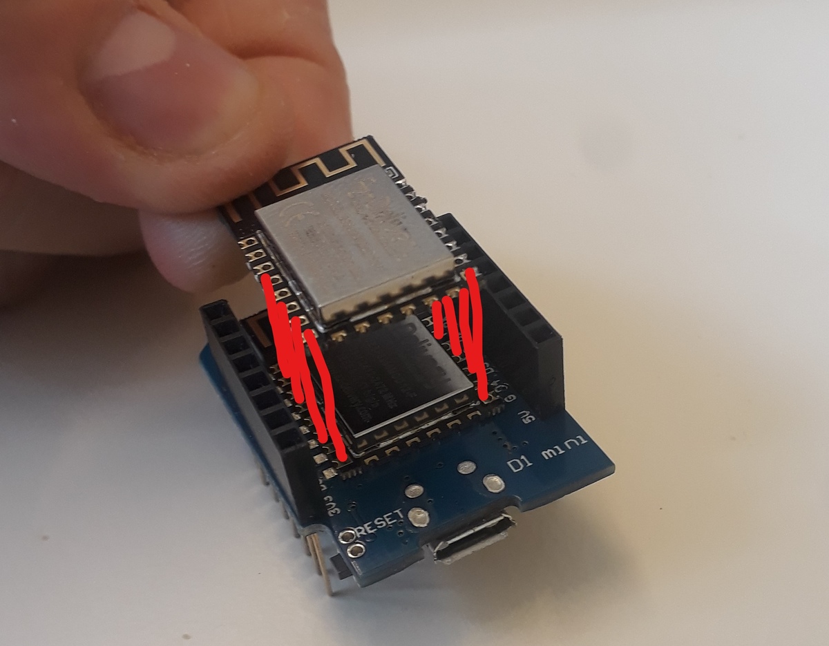

Hallo, ich besitze ein D1 mini von Az-Delivery mit einem ESP 12-F Modul. Die Programmierung über USB Schnittstelle mit Arduino-SW funktioniert einwandfrei. Das ganze Modul übernimmt ja die Arbeit mit dem resetten und high/low Pegel setzen für das Flashen. Allerdings ist das Modul etwas zu groß für mein Anwendungsfall. Wäre es möglich, mit Beinchen, einen zweiten ESP12-F (ohne Board, USB etc.) mit dem D1 mini zu verbinden, sodass ich quasi meinen ESP12-F ohne Board einfach mit/zeitgleich programmieren kann? Halten das die Bauteile überhaupt aus gleich zwei zu flashen? Danke!!
Nein geht nicht. Zum Flashen reichen aber auch ein paar Kabel und UART Adapter
Das wird nicht funktionieren, da die geschriebenen Blöcke auch wieder gelesen werden, um zu verifizieren, dass das Richtige geschrieben wurde und der ESP noch zuhört. Es würden dann beide ESPs gleichzeitig antworten, was zu Problemen führt.
Danke für die schnelle Antwort. Habe ich mir auch schon gedacht das sowas nicht klappt, dann muss ich mir den Aufbau wohl selber basteln. Gruß Jonas
Hallo, Aufbau ist relativ. 3,3V für das ESP-Modul mußt Du ja in Deiner Zeihschaltung ohnehin schon haben. Genauso die Minmalbeschaltung des ESP8266-12. Also noch einen USB-seriell Adapter mit 3,3V pegeln geschafft und GND/RX/TX mit dem ESP-Modul verbunden. Je einen Taster noch an Reset->GND (Reset) und GPIO0-GND (Prog) unf fertig. Zum Flashen dann Prog festhalten, Reset kurz drücken und dann kann man Prog wieder loslassen. Jetzt ist der ESP8266 im Flashmode bis zum nächsten Reset und wartet auf die Daten von der IDE. Mache ich generell so, weil die Entwicklung hier meist auch auf einem D1 mini passiert und nur das fertige Programm auf das nackte Modul geflasht werden muß. Außerdem haben die Sachen bei mir normalerweise dann immer OTA mit drauf, damit erledigt sich dann ein erneutes Anschließen der seriellen. Zumindest, bis man per OTA mal Mist raufgeschrieben hat und er sich nicht mehr meldet... Gruß aus Berlin Michael
