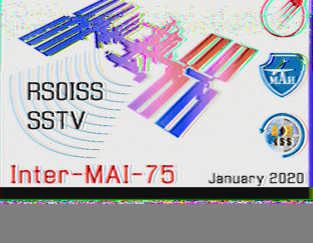

Kurz nach 16 Uhr erfolgreicher Empfang in Bayern.
von Marek N. (Gast)
Bei mir leider sehr verrauscht. Teilweise bis zu 80 % des Bildes :-(
Muss echt mal die Antenne checken.
Kann das sein, dass die Flugzeug-Bilder neu sind?
von DCF77 (Gast)
Das muss nicht zwangsläufig an deiner Antenne liegen.
Wenn die ISS nur 15° über dem Horizont vorbeirauscht, dann rauscht es
auch auf dem Bild.
Ab 50° wird es gut. 80° sind noch besser.
Die Flugzeugbilder sind imho neu.

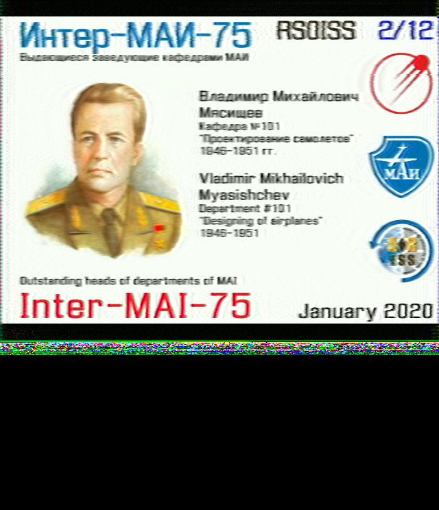

von Glückspils (Gast)
Die flog direkt über mir, und als ich mitbekommen hatte, daß da sst
läuft:
siehe anhang :D
Das kleine ist mit robot36 via Mikrofon vom Baofeng aufegenommen, das
mit der schlechteren qualität, hab ich mit videoaufnahme am Handy und
danach alles durch QSSTV gejagt, aber die beiden stereokanäle mussten
vertauscht werden.
Macht Robot36 immer so kleine Bilder? Ich hab

von Hinnerck (Gast)
> vertauscht werden.
Äh, ich könnte jetzt lügen, und so tun, als ob ich das verstehe...
Korrigiert mich wenn ich das falsch verstanden habe.
Also das Handfunkgerät heißt Baofeng?
Die Audio Recorder App auf dem Handy heißt robot36?
Das PC Programm, das aus der aufgenommen Audio Datei ein Bild erzeugt
heißt QSSTV?
Hab ich's halbwegs?
Warum mussten die Stereokanäle vertauscht werden?
Ja, genauso.
Beim schlechteren Bild wurde erst nur der ton aufgenommen und dann am pc
verarbeitet, warum die Kanäle vertauscht werden mussten weis ich nicht,
vlt. wärs anders gegangen, aber ohne ging es nicht. Die Signale laganen
ausserhalb der Markierung  im Wasserfall bei QSSTV.

von Marek N. (Gast)
Naja, der Mode ist ja PD120.
Das Bild hat die Abmessungen 640 x 496 Pixel und ist damit fast so groß,
wie einstmals ein SD Fernsehbild.
