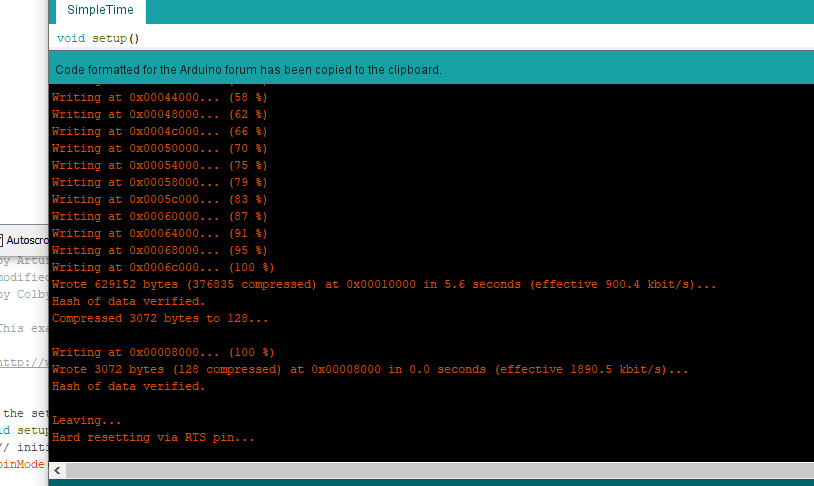

Habe jetzt eine Hardcopy vom Bildschirm, heisst das, das Programm wurde fehlerfrei geladen.
Bernhard F. schrieb: > Wie kann man denn das Compilerlisting kopieren bzw einfuegen ? Über die Zwischenablage. Ich nehme an, dass dir die Tastenkombinationen Strg-C und Strg-V bekannt sind. Falls nicht, frage nach.
Stefan ⛄ F. schrieb: >> Wie kann man denn das Compilerlisting kopieren bzw einfuegen ? > > Über die Zwischenablage. Ich nehme an, dass dir die Tastenkombinationen > Strg-C und Strg-V bekannt sind. Falls nicht, frage nach. Das ist nur die halbe Miete: Bei Fehlern erscheint ein (IDE 1.8.9) eine Schaltfläche 'Meldungen in Zwischenablage kopieren'. Wenn alles gut gegangen ist, ins Ausgabefenster klicken und mit ctrl-a alles markieren, erst dann ctrl-c und später ctrl-v zum Einfügen.

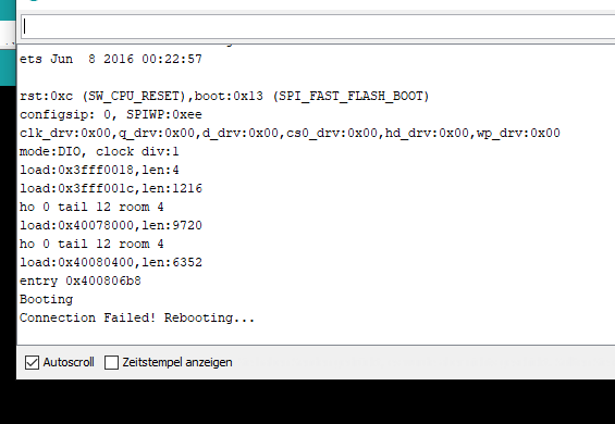

laut seriellem Monitorsieht es so aus als ob keine Verbindung zustande kommen würde! Muss der Taster nur einmal kurz oder gedrückt bleiben ?
Das zweite Protokoll in der *.odt Datei sieht gut aus. So ähnlich sieht das bei mir auch aus, wenn ich ein Programm erfolgreich in den Flash meiner ESP8266 übertrage. Bernhard F. schrieb: > laut seriellem Monitorsieht es so aus als ob keine Verbindung zustande > kommen würde! Wo kommt keine Verbindung zustande? Die Meldung "Connection Failed! Rebooting..." scheint vom Anwendungprogramm (Sketch) zu stammen.

Bernhard F. schrieb: > glaubst du die Connection funktioniert Welche Connection? Ich habe Dir bestätigt, dass das Übertragen in den Flash erfolgreich war und dass die Zweifelhafte Meldung offenbar von dem Sketch selbst stammt. Wohin will der Sketch sich denn connecten? Was ist das für ein Sketch?
