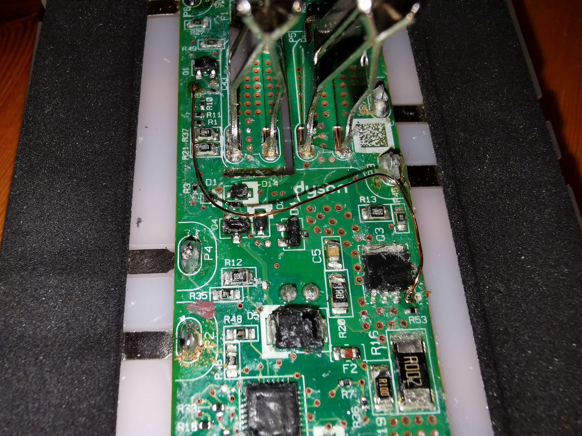

Ich hab einen Dyson Handsauger (DC58), der seit einiger Zeit nur mehr
sehr kurz läuft, dann blinkt er 10mal blau -> muss geladen werden.
Gut, dachte ich, ist womöglich eine der Li-Zellen hinüber.
Jetzt hab ich mal den Akku aufgemacht und überascht festgestellt, dass
die Zellen scheibar völlig OK sind.
Lediglich die Elektronik denkt, dass bei 3.9V (die Zellen schwanken von
3.88 - 4.00) schon geladen werden muss und schaltet ab.
Laden tut er bis 4.1V pro Zelle.
Nach kurzer Analyse der Platine:
da ist ein ISL94208IRZ als management ic drauf, der MUXt die Spannungen
offenbar auf einen PIC16LF1847.
Scheint mir so, als ob der Fehler im Pic liegt (jeder darf sich da jetzt
etwas dazudenken).
Ich wollte hier nur kurz fragen, ob jemand mit dieser Ladeelektronik
schon Erfahrungen gesammelt hat und ev. einen Kniff zur Reparatur kennt.
Dass es alternative PCBs für diese Akkus bei AliE. gibt hab ich gesehen,
nachbau-Akkus gibt es auch. Nachdem die Zellen aber offensichtlich gut
sind, wollte ich eher reparieren...

Wenn die Zelle keine genügende Kapazität mehr aufweist, bricht die
Spannung nun mal schnell zusammen.Ist nun mal die Eigenart von solchen
Zellen.

Wie schon geschrieben wurde, miss die Spannung unter Last.
Üblicherweise stellt der Sauger schnell ab, dann erholen sich die Akkus
wieder etwas, und man kann wieder für ein paar Sekunden saugen. Ohne
Last steigt deren Spannung schnell wieder an.
Die Elektronik ist völlig in Ordnung, die Akkus sind halt einfach am
Ende.
Oliver

Habe selber einen V6 wieder "zum Leben erweckt" - einfach Nachbauakku
(kostet so um die 20...30€) eingebaut. Vorher blinkte der Akku nur noch
und nichts ging mehr.
Vorher natürlich auch rumgebastelt (muss ja gehen, paar 18650, was kann
schon sein, Einzelzellen habe ich auch noch genug zum Wechseln...), alle
Zellen im Verbund einzeln überprüft (teilweise merkwürdiges Verhalten,
teilweise scheinbar ok) - das BMS selbst ist freilich zickig, in
englischen Foren sind da wohl etliche Infos zu finden, ggf. findet man
dort sogar den Weg das Dyson-BMS zurückzusetzen.
Fazit der Bastelei: Das BMS hatte recht - es waren tatsächlich zwei
Zellen (LG waren drin) hinüber, der Rest erfreut sich bis heute
blendender Gesundheit, genauso wie der billige Ersatzakku, ich benutze
den Sauger allerdings nicht täglich.

ich versorge an einem V6 Akku das FET Gate direkt aus Q1. Dieser wird
beim drücken des Tasters auf 5,5V geregelt. Das Via daneben habe ich
ausgebohrt. Es fehlt noch der Langzeittest (der Taster prellt),
Balanceleitungen und das umverdrahten der Hohlsteckerbuchse zum aufladen
mittels Modellbauladegerät.
Grüße, Björn

Bei Aliexpress gibt es Ersatz-PCB für diese Akkutypen für relativ keines
Geld. Vmtl. nicht ohne Grund... Ein Kollege hat so eine mal eingebaut
nachdem in seinem Akku die Zellen ziemlich voll und balanciert waren,
aber der Akku trotzdem nicht mehr ging. Seitdem läuft der angeblich
wieder einwandfrei. Wie das genaue Fehlerbild war, weiß ich jedoch
nicht.

und ja Reparatur scheint ja nicht zu lohnen da das PCB den Akku
irgendwie sperren tut :(
doch jetzt hab ja das Akku Gehäuse und könnte mir da etwas günstiger ein
neues PCB ein löten doch wie schaut das mit der Spannung aus ?, lieber
die Akkus trennen ?  und dann löten ?
hab kein Punktschweigerät :(

Also die V6 und älteren öffne ich regelmäßig um die Zellen zu ersetzen,
geht ganz gut wenn man die Tricks kennt. Dazu gibt es genügend youtube
Videos.
Im Moment bin ich auf der Spur den PIC zurückzusetzen der manchmal das
BMS lahmlegt, ohne wirklichen Grund. Auch dazu gibt es ein YT Video von
einem Japaner. Man muß aber kein Japanisch können um das zu verstehen.
Der erforderliche Programmer ist im Zulauf.
Und ein Ami hat eine eigene Firmware für diese Akkus entwickelt die auf
den PIC gespielt wird. Damit lassen sich dann auch Fehlerhistorien etc.
auslesen.
