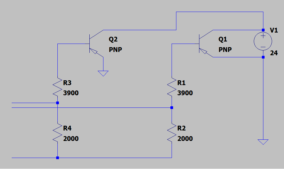

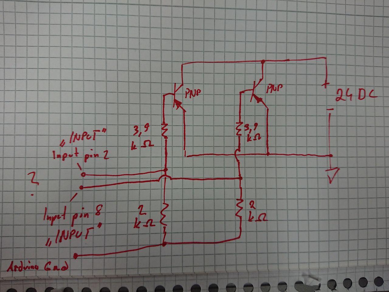

Hallo werte Community,
ich betreibe zwei PNP NC Öffner Sensoren mit 24 VDC.
Maximaler Strom sei 100mA laut Datenblatt.
Sie sollen einen Arduino schalten.
An BN (+) gehen 24V.
BU (-) geht an die Erde vom Netzteil.
BK, die Datenleitung braucht einen pull down Widerstand.
Der ist bei mir ein Spannungsteiler.
Zuerst setze ich einen 3,9kOhm Widerstand ein um die Spannung/Strom für
den Arduino zu begrenzen.
Danach führe ich das Signal zum Arduino Digital Pin 2 o. 8 mit "INPUT"
UND gleichzeitig zu einem zweiten Widerstand mit 2kOhm.
Ich habe das mal aufgezeichnet:
siehe Anhang oder hier https://ibb.co/x6jRrWW
Ein wenig besser sichtbar ist es vielicht in so einer Spice Darstellung
siehe Anhang oder hier: https://ibb.co/L9TxXQ6
Kennt sich jemand aus wie ich die Digitalpins im Arduino im Schaltplan
betrachten kann bzw. warum die Sensoren eigentlich zerstört werden?
Vielen Dank für Hinweise schonmal!

R2/4 müssten an an + gehen.
R1/3 sollten deutlich kleiner sein ~1k, R2/4 größer ~10k.

von Achim S. (Gast)
So wie von dir gezeichnet
- betreibst du die pnp-Transistoren invers (verpolt). Dann funktionieren
sie sehr schlecht
- versuchst du mit den pnp-Transistoren die Versorgungsspannung
kurzzuschließen - dann müssen sie durchbrennen.
von Bellen M. (lanzelot)

karadur schrieb:
> Freitag
Da kriege ich mein Fett weg - Danke für den netten Kommentar.

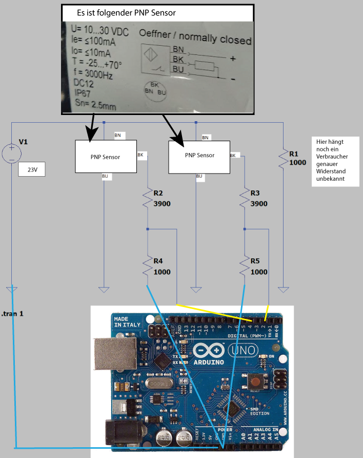

Teo D. schrieb:
> BU/BN ?-o
> Verbind mal lieber GND vom Arduino und dem NT(?)!
Siehe neues Bild im Anhang, dort sind die Bezeichnungen gelistet.
Ich werde also jetzt den zweiten GND Anschluss vom Arduino auch mit dem
Netzteil (-) verbinden!

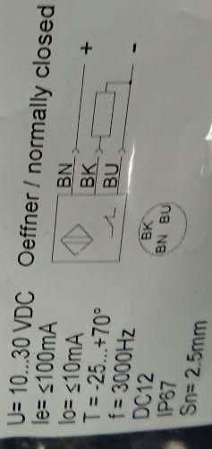

ich habe ein Bild hochgeladen wo die Anschlüsse des PNP beschrieben
sind, so sind sie auch angeschlossen.

Es ist genau das Modell hier:
INI-AB-I-025-B-AA
Wird z.B. hier verkauft:
https://www.ebay.com/itm/IGUS-INI-AB-I-025-B-AA-Limit-Reference-Switch-PNP-NEW-/323693297378
Ich habe gerade nochmal nach dem Farbcode vom Widerstand geschaut und
unten ist nur ein 1kOhm Wiederstand dran.
Siehe "Schaltplan" update im Anhang

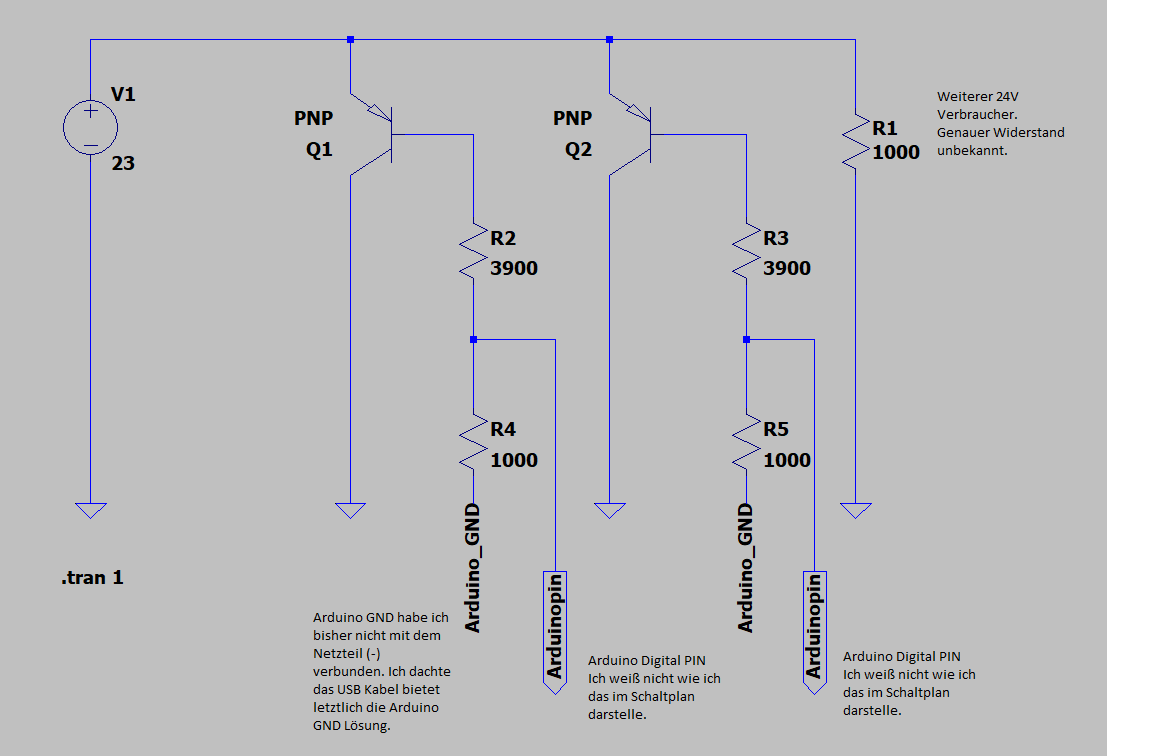

von Achim S. (Gast)
achtvolt schrieb:
> Sprry, wenn ich dad jetzt do direlt sage, aber es weiss hier, Dich
> ausgenommen, immer noch jiemand, was ein 'PNP' ist.
Na ja, es wird halt ein Sensor mit pnp open Kollektor Ausgang, wobei der
Emitter an 24V liegt.
Bezieh dich in deinem Schaltbild dann bitte nur noch auf die Anschlüsse
und versuche nicht, den pnp-Transistor zu zeichnen. Denn du zeichnest
ihn völlig verkehrt. Dein Teiler liegt zwischen BK (black) und BU
(blue), richtig?
Falls ja: dein Spannungsteiler belastet den Ausgan des Sensors mit
24V/(2k+3,9k)=4mA - das wäre eigentlich noch ok.
Aber dein Spannungsteiler teilt die 24V nur auf 24V*2/(2+3,9)=8V runter.
Wie achtvolt schon geschrieben hat, ist das viel zu hoch für den
Arduino-Eingang. Bei Spannungen oberhalb 5V ist der Arduino-Eingang
nicht mehr hochohmig sondern nimmt Strom auf.  Durch die Belastung
stimmt auch die Formel für den unbelasteten Spannungsteiler und der oben
berechnete Strom nicht mehr.
Was ansonsten schon richtig angemerkt wurde: BU und die Masse deines
Arduino müssen verbunden sein. Und es wäre sicher nicht verkehrt, wenn
du einfach verrätst, welchen konkreten Sensor du meinst. Dann kann man
im Zweifel in dessen Datenblatt nachschauen.
Danke für die Hilfe.
Ist der Schaltplan so verständlich mit Anschlussbezeichnung.
Es liegen nur 23V an.
Es ist unten ein 1kOhm Widerstand nicht 2kOhm.
von Achim S. (Gast)
Oben sind es aber immer noch 3,9kOhm? Und die Versorgung ist jetzt auch
von 24V auf 23V geschrumpft?
Stell sicher, dass Arduino und Netzteil das selbe Massepotential sehen.
Wenn du nicht weißt, ob das über dein USB-Kabel schon richtig geschieht,
dann stellt die Masseverbindung sicher.

von Thomas Z. (usbman)
wenn T1 und T2 deine Sensoren sind schliesst du dir Versorgung kurz!
Es ist also kein Wunder dass die ausfallen. Wenn dein Netzteil also mehr
als 100mA liefert, gehen die Sensoren (Sschalter) hoch. Auch die
sonstige Schaltung passt irgendwie nicht zur Aufgabenstellung.
So wie ich das verstehe willst du die PNP Signal am Arduino einlesen
oder?
Also fang nochh mal von vorne an. Dein Schaltplan ist grober Murks.
geh strukturiert vor
- was hab ich
- was will ich erreichen
- mal einen Schaltplan bei dem ALLE Werte richtig eingetragen sind.
Thomas

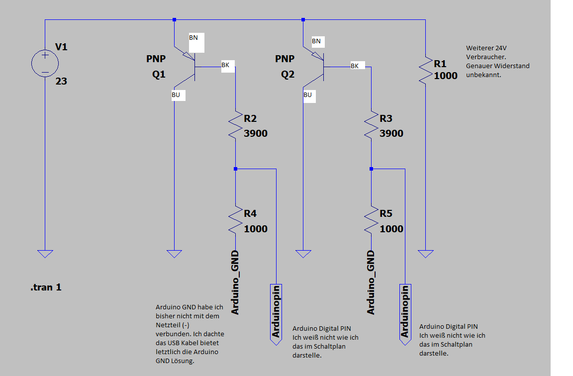

von Achim S. (Gast)
Bellen M. schrieb:
> Ist hier irgendwas grob krumm warum ein Sensor immer ausfällt?
Nein: wenn es keine Probleme mit den Bezugspotentialen gibt (keine
unterschiedlichen Massen) und wenn du die Anschlüsse des Sensors nicht
vertauscht hast, dann sollte ein Teiler aus 3k9 und 1k problemlos von
den 23V deines Sensors auf ca, 5V runterteilen, so dass dein Arduino das
Signal einlesen kann.
Bellen M. schrieb:
> Ja oben 3.9!
miss vielleicht mal (ohne Betriebsspannung) nach, dass es wirklich
3,9kOhm sind.
Die eingezeichneten Transistoren sind "grob irreführend". Wenn man sich
an den Anschlussfarben orientiert ist BN die Versorgung des Sensors, BK
dessen open Kollektor pnp Ausgang und BU ist GND.

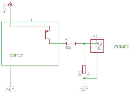

von karadur (Gast)
Evtl. hilft das hier:

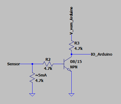

von Teo D. (teoderix)
Merkwürdiges Konstrukt....
Mir scheint deine Sensoren können nur 10mA liefern!
Bau mal obiges zusammen. Invertiert zwar, das sollte aber egal sein.
(R2 evtl. an den Transistor anpassen ->
https://www.mikrocontroller.net/articles/Basiswiderstand).
von my2ct (Gast)
Bellen M. schrieb:
Das was da als PNP bezeichnet ist, ist für PNP völlig falsch beschaltet.
Bei einem PNP-Transistor ist i.A. der Emitter auf dem höchsten
Potential
Schaut euch die Skizze von Karadur an:
karadur schrieb:
Sie zeigt, wie die drei Anschlüsse und der PNP-Transistor des Sensors
intern tatsächlich verschaltet sind. Wenn der TE auch den externen
Spannungsteiler so verschaltet hat wie in dieser Skizze gezeigt, sehe
ich keinen Grund, warum das Ganze nicht funktionieren oder gar zum
Defekt führen sollte.
> karadur schrieb:
Danke für die Hilfen bis jetzt und das auf den Schlips treten.
Entschuldigt, dass der Schaltplan Murks ist.
Ich habe jetzt zu noch extremeren Mitteln zur Visualisierung gegriffen
(siehe Bild im Anhang oder hier
https://www.bilder-upload.eu/bild-05e60e-1581502228.png.html).
Ist es jetzt verständlich wie ich es angeschlossen habe?
Gibt es hier jetzt einen groben Schnitzer warum einer der zwei Sensoren
immer hopps geht?
von Einer K. (Gast)
Sieht richtig aus.
Sehe keinen Grund zum Sensor sterben.
Ja.
> immer hopps geht?
Nein.
Die einzige mögliche Ursache, die mir im Moment einfällt, sind
Spannungsspitzen in der Versorgung. Die Sensoren sind für bis zu 30V
spezifiziert, darüber können sie kaputt gehen.

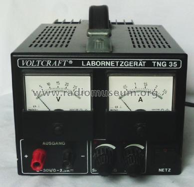

Die Versorgung ist durch ein normales Netzteil gegeben.
(Siehe Bild im Anhang)
Wenn ich die Widerstände stärker dimensioniere könnte ich
Spannungsspitzen vorbeugen?
Könnte es auch sein, dass zu viel Strom durch den Sensor fließt?
von Einer K. (Gast)
Also statt 1/4 Watt, 1/2 Watt?
Oder Watt?
Wenn dein Schaltplan lügt, dann ja.
von Michael W. (Gast)
Schließt Du erst die Schaltung an das Netzgerät an und schaltest es
dann ein? Dann könnte es eventuell sein, daß ein kurzer Überschwinger
Dir die Sensoren killt... just saying.
Nur wenn das NT ne Macke hätte. Alleine der dicke Ausgangs-ELKO würde
das abfangen. Die Teile sind zwar alles andre als Temperatur o. Langzeit
stabil, aber als Bastler-NT recht brauchbar.
@TO
Das NT zeigen ist zwar ganz lustig aber es wäre schon interessant, wie
der KOMPLETTE Aufbau aussieht. Nich das da am Sensorausgang ein 10m
langes Kabelknäuel oä. hängt.
