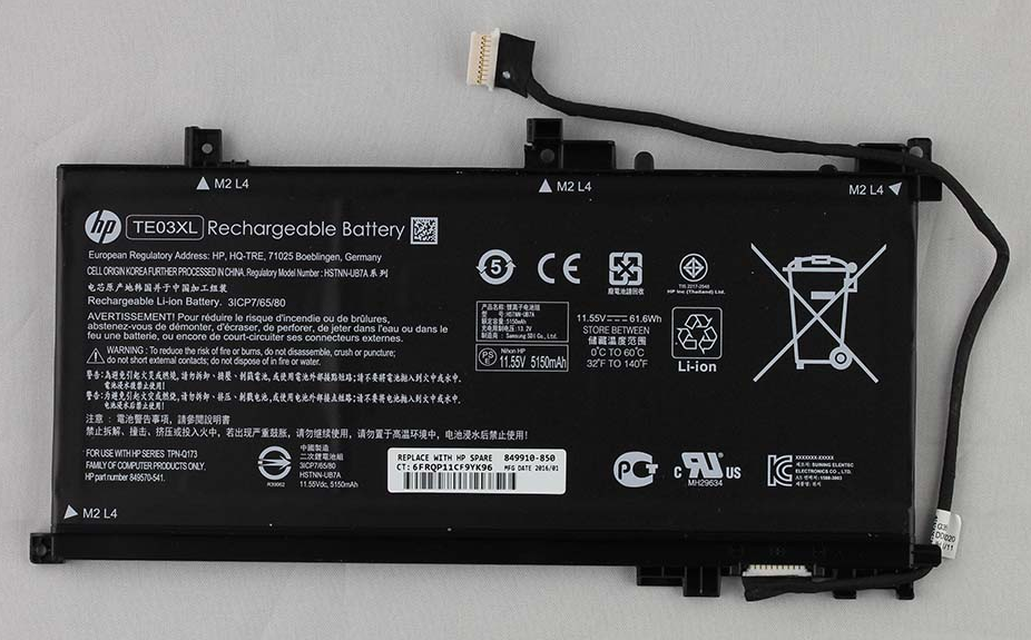

Da der Akku in meinem HP Laptop schwach wurde, habe ich ihn gestern erneuert. Beim Austausch stellte sich heraus, dass der alte Akku aufgebläht war. Der Akku hat 3 LiPo Zellen und laut Aufdruck 61,6 WH Kapazität. Die Batterie-Status-Anzeige im Linux zeigt 61,7 WH an. Der Akku wurde binnen 30 Minuten von 50% auf 80% geladen und dabei deutlich warm, jedoch nicht heiß. In weiteren 2 Stunden erreichte er die 100%, während er sich deutlich abkühlte. Nach dem ersten Aufladen auf 100% konnte ich 61 WH entnehmen, bis sich das Notebook abschaltete. Das hat immerhin rund 8 Stunden gedauert. Bis dahin sieht alles gut aus. Jetzt kommt der Haken: Beim Aufladen steigt die Spannung laut Statusanzeige auf bis zu 13,2V an: 70% 13,0V 75% 13,1V 80% - 100% 13,2V Aber sobald der Ladevorgang beendet ist, fällt die Spannung praktisch sofort auf 12,5V ab. Ich kann im BIOS Setup einstellen, dass der Akku nur zu 80% geladen wird. Das funktioniert auch, ändert allerdings das nichts an der finalen Spannung. Jetzt frage ich mich, ob der alte Akku womöglich kaputt gegangen war, weil er regelmäßig überladen wurde. Eventuell stimmt die angezeigte Spannung nicht, oder sie beinhaltet Spannungsabfall an dem dünnen 20cm langen Kabel. Ich traue mir nicht zu, nachzumessen, da die Stecker schlecht zugänglich sind und winzige Kontakte haben. Ich möchte nicht riskieren, mein 1100€ Gerät kaputt zu machen oder den Akku in die Luft zu jagen. Ich konnte nicht einmal die Pinbelegung finden. Deswegen frage ich hier nach, hat jemand damit Erfahrungswerte? Sind die 13,2V beim Laden noch Ok?
Ich habe vor einiger Zeit Experimente mit Notebookakkus in- und ausserhalb ihrer gewohnten Umgebung (im Laptop installiert) gemacht und dabei den SMBus verfolgt. Ich habe dabei mit den mir zur Verfügung stehenden Notebooks (HP/Compaq 6530b, ASUS EEEPC HA1201, Omnibook2 und ein BenQ irgendwas) nicht gemessen, das die Ladeschaltung Überspannung, also mehr als 12,6V, auf die Zellen legt. Dabei wurden sie aber auch nicht warm beim Laden. Erwärmung bei LiIon Zellen habe ich bisher nur bei defekten Zellen erlebt. Tipp: Die Kontakte an den meisten Akkus sind ganz gut mit Flachsteckern zu kontaktieren. Ein SMBus Abfragerechnerchen ist auch schnell mal programmiert und mit jeden Arduino oder ähnlichen Platinchen zu realisieren.

Max B. schrieb: > Wie alt ist der Akku denn? 1 Tag. Der alte war ungefähr 3 Jahre alt. > Zeigt das NB auch das gleiche an wie beim alten Akku? Ja die gleichen Spannungswerte, aber nur noch 30 Wh Kapazität.
Stefan ⛄ F. schrieb: > Beim Austausch stellte sich heraus, dass der alte Akku > aufgebläht war. 1.Aufmachen und nachsehen ob alle oder nur eine Zelle defekt ist..... 2.Es ist moeglich,dass 3.85V Zellen verbaut sind.Diese Spannung wuerde auf deine Beobachtungen zutreffen: 3*3.85 = 11.55V wie auf dem Aufkleber 3*4.4V maximale Ladespannung = 13.2V Passt wie die Faust auf' Auge - ob's stimmt ueberlasse ich HP und Battery University..... https://batteryuniversity.com/learn/article/confusion_with_voltages

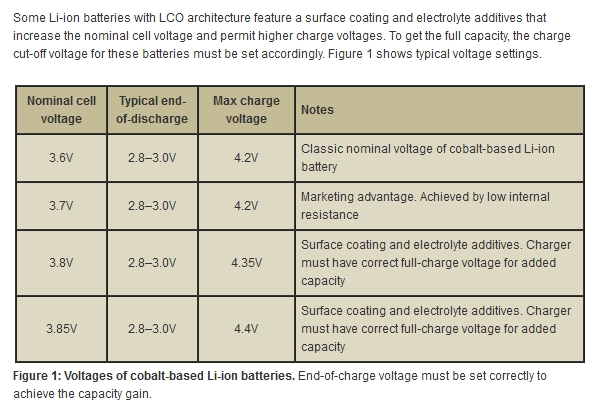

Vielen Dank Toxic, das ist genau die Info die ich vergeblich gesucht hatte. Da der Akku mit 11,55V Nennspannung beschriftet ist, hat er wohl 3,85V pro Zelle, also 4,4V Ladespannung.
Toxic schrieb: > Stefan ⛄ F. schrieb: >> Beim Austausch stellte sich heraus, dass der alte Akku >> aufgebläht war. > > 1.Aufmachen und nachsehen ob alle oder nur eine Zelle defekt ist..... > > 2.Es ist moeglich,dass 3.85V Zellen verbaut sind.Diese Spannung wuerde > auf deine Beobachtungen zutreffen: > 3*3.85 = 11.55V wie auf dem Aufkleber > 3*4.4V maximale Ladespannung = 13.2V > > Passt wie die Faust auf' Auge - ob's stimmt ueberlasse ich HP und > Battery University..... > > https://batteryuniversity.com/learn/article/confusion_with_voltages Das ist ja interessant. Stimmt, passt wie die Faust aufs Auge. Ja dann könnte wirklich eine Zelle defekt sein. Wobei ich dann nicht verstehe warum du die volle Leistung rausholen konntest. Man konnte aber auch bei den älteren Handys sehen, dass manche Akkus nach einigen Jahren einen Bauch bekamen.

Mike J. schrieb: >> 3*4.4V maximale Ladespannung = 13.2V > Das stimmt nicht. Die Zellen werden als 4,4V Zellen angepriesen, jedoch > gibt es keine 4,4V-Zellen, sondern nur 4,35V Zellen. Da musst du dich dann an "Battery University" wenden und sie darauf hinweisen ihre Webseite zu korrigieren. Wenn du recht hast werden die Zellen von @Stefan ⛄ F. wohl doch ueberladen denn laut seiner Aussage misst er 13.2V. Ich habe auch noch keine 4.4V-Li-Ion im Aldi oder sonstwo gesehen.Aber das duerfte triftige Gruende haben.Erstens waere die Kundschaft mit solchen Akkus vom Wissensstand her ueberfordert und zweitens ist das Risiko, dass man diese Powerakkus mit Ladegeraeten traktiert,die wohl eher fuer einen Tesla vorgesehen sind. Kurzum: dieser 3.85V Akkutyp duerfte wohl vorlaeufig nur der Industrie vorbehalten sein.(naja - sofern es ihn gibt....)
Toxic schrieb: > Ich habe auch noch keine 4.4V-Li-Ion im Aldi oder sonstwo gesehen. Ich auch nicht. Die 4,35V heißen nur 4,4V Zellen, das ist Marketing ... hört sich besser an. Ich hatte selbst so einen "4,4V" Zelle in der Hand mit 4,35V Ladeendspannung (stand so richtig drauf). Manch einer verkaufen diese Zellen auch mit dem Versprechen dass man sie auf 4,4V laden kann. Damals hatte ich die Idee eine 4,1V LiIon-Zelle mit einem Netzteil zu laden und wurde hier im Forum quasi in der Luft zerrissen. Die Endspannung muss ja auf den Millivolt genau stimmen. Eigentlich wollte ich die Zelle nur auf etwa 4,1V aufladen. (irgend etwas zwischen 4,00V und 4,05V wäre gut genug) Hingegen der damaligen Vorstellung hier im Forum ist man heutzutage dabei die 4,1V Zellen auch mit den 4,2V Ladegeräten aufzuladen und zwar ganz offiziell. Man sagt sich jetzt dass sie eben ein wenig kürzer halten und ist damit zufrieden. So eine 4,35V Zelle wird man auch etwas voller laden können, allerdings hat man dann natürlich das selbe Problem wie bei den 4,1V Zellen, diese Zelle hält dann etwas kürzer. Etwas kürzer kann jetzt bedeuten dass sie in 3-6 Monaten nur noch 80% der ursprünglichen Akkukapazität haben. Für die Hersteller ist das alles nicht so wichtig, denn die Leute fordern in aller Regel kein Umtausch des Handys nach der Zeit, denn der Akku ist eh ein Verschleißartikel und der Kunde kann nicht beweisen wie gut er den Akku behandelt hat.
Die 4,35V Zellen gab es auch eine Zeitlang bei den 18650 Rundzellen. Hat sich wohl nicht bewährt weil die Lebensdauer Kacke war. Die 4,4V der Tütenzellen sind mit Sicherheit genauso bescheiden was die Lebensdauer angeht. Selbiges gilt auch für die Handyakkus wo auch um jedes mAh im Prospekt gefeilscht wird. Mein aktuelles Handy lädt gar bis über 4,4V wenn ich es mal versehentlich zu lange angesteckt lasse.

Dipl Ing ( FH ) schrieb: > 13,2 : 3 = 4,4 Volt ... > > das ist EINDEUTIG 0,2 Volt zu viel , auf die Dauer tödlich für den Akku Bei den heutigen Tütenakkus ist das normal! Auch die ganzen Handys werden auf Teufel komm raus auf bis zu 4,4V geladen. Musst nur mal eine Akkuapp installieren. Mein Handy wird deshalb auch nie mehr als 70 - 80% geladen. Hfg schrieb: > Zweitens: Die genannten Werte von Dir sind völlig normal. Und wenn der > Akku bei 100% dennoch Spannung erhält, sind das hier nur noch Impulse, > und keine Dauerspannung mehr. Alles Klar. Wenn du so rumschreien musst musst Du das gaaanz Sicher am Besten wissen. Gepulste Ladespannung. Bist wohl bei NiCd hängen geblieben... Hfg schrieb: > Ahnung müsste man haben, dann bliebe Dir das > erspart!! Ich besitze auch 2 HP-Laptops, und die sind Baujahr 2009 und > 2010!! Komisch dass deren Akkus immer noch Verschleißlevel 0%!! > zeigen... Und diese Geräte sind 17-20 Std TÄGLICH in Nutzung!!! Auf > Akku!!! Weil ICH WEISS, WIE man damit umgehen muss, um eben keine > geblähten Akkus zu haben, oder/und sich die wegen kapputten Akkus > zerstörte Ladeelektronic inclusive der Zellen rumärgern muss! Verschleiß 0% ??? von was? Träum weiter. Du hast übrigens Rundzellen in deinen Akkus drin. Die können sich gar nicht aufblähen ohne dabei zu platzen. Aber Klar. Du hast schön rumgeschrien. dafür darfst Du auch Recht haben. Wenn Du willst....

Armin X. schrieb: > Bei den heutigen Tütenakkus ist das normal! Scheint mir auch so. Wir haben auf der Arbeit ganz viele Laptop die ebenfalls auf 4,4V laden.

Stefan ⛄ F. schrieb: > Armin X. schrieb: >> Bei den heutigen Tütenakkus ist das normal! > > Scheint mir auch so. Wir haben auf der Arbeit ganz viele Laptop die > ebenfalls auf 4,4V laden. Frag halt mal an ob man dir ggf. nicht den vollständigen Testreport SDI-UN-P180703-01 zum Samsung-SDI HSTNN-UB7A zukommen läßt ;) https://h22235.www2.hp.com/hpinfo/globalcitizenship/environment/productdata/UN38lithiumbattery_N.html
Für mich war die entscheidende Info, dass 4,4V bei bestimmten Akkus im Sinne des Herstellers sind und dass dieses Aufblähen keine akute Gefahr darstellt. Dass die Akkus länger halten, wenn man sie nicht voll auflädt ist für mich nicht neu. Der Effekt ist jetzt bei den 4,4V Typen lediglich noch stärker, als bei 4,2V Typen.
