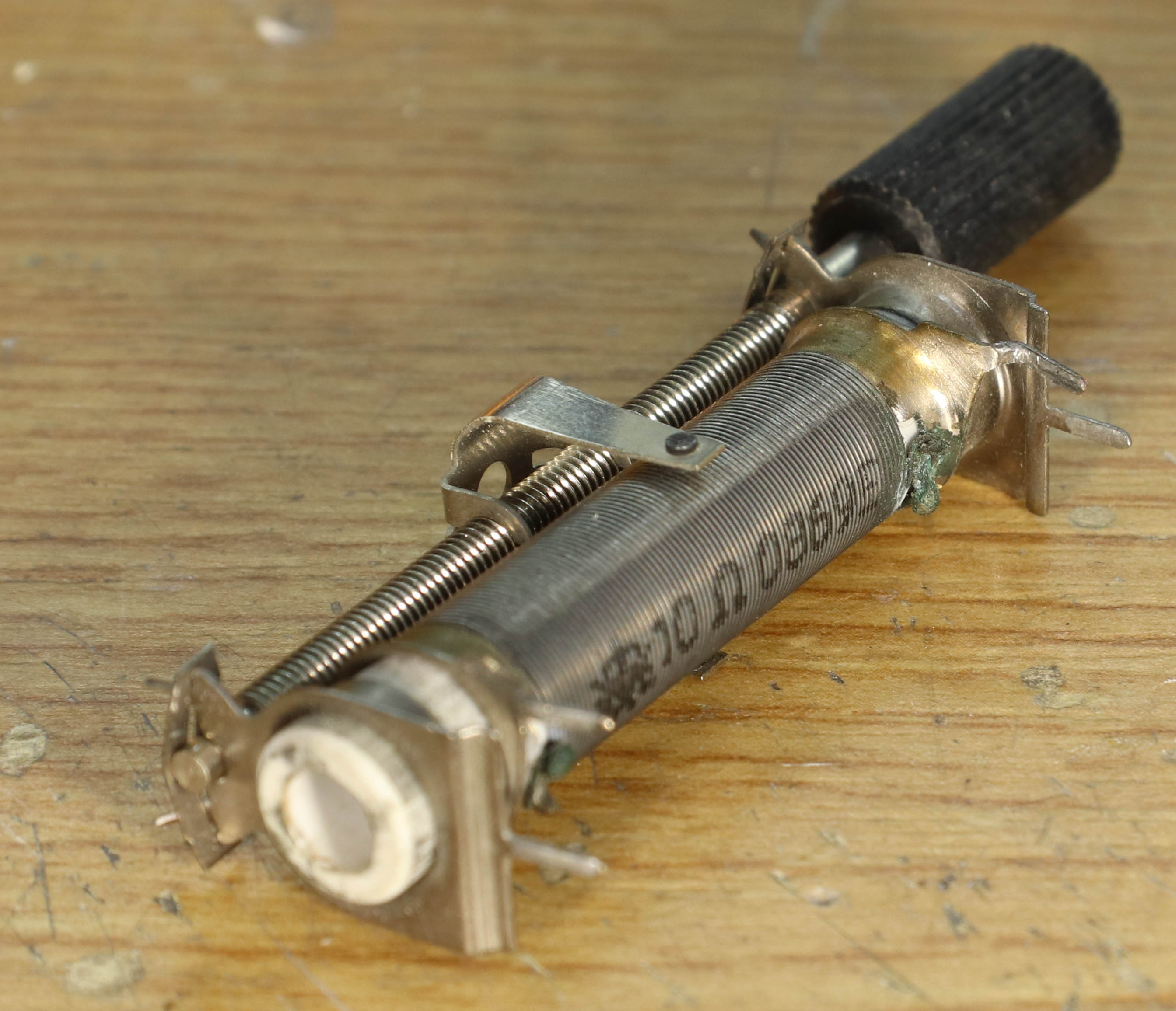

Heißmann schrieb: > Der Zahn der Zeit schrieb: >> sind äußerlich >> nicht leitend > > Ach so - bedeutet dies, dass ich genaugenommen erst etwas von der grauen > Isolierung abmachen sollte, bevor ich den anklemme? Ich muss das morgen > mal testen mit einem Durchgangsprüfer. Na, hat dich ein Versuch schon kluch gemacht? Auf dem Foto ein ein einstellbarer Widerstand (ich glaube, das nennt man Rheostat) mit der Sorte Draht, die ich (auch) kenne - also "diese grauen". Die Windungen liegen aneinander, und für den Abgriff ist die Isolierschicht offensichtlich abgeschliffen. Ein paar Minuten später: Man ja mal die Daten beim Hersteller ansehen. Also: https://www.block.eu/de_DE/produktvariante/rd-10010/ Da steht unter anderem: Vorteile Sehr gute Verarbeitung durch Weichheit und Geschmeidigkeit Fest haftende Oberflächenoxydschicht hält jedem Temperaturwechsel stand und schützt bei Dauerbelastung vor weiterer Oxydation Einfluss der Temperatur bzw. der Eigenerwärmung auf den Widerstandswert praktisch unbedeutend (max. 0,8 % bei 100 °C Temperaturerhöhung) Beständig im spezifischen Widerstand Geignet für Weichlöten, Hartlöten oder Schweißen Sag ich doch, hätte ich doch gar nicht raten und fotografieren brauchen. Und lötbar soll er auch noch sein.
