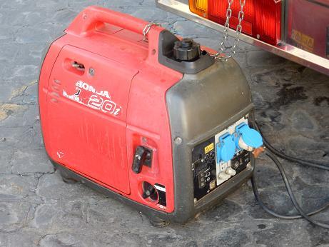

Martin H. schrieb: > wäre für die > genannte Anlage eine Blei-Batterie mit 500 Ah bei 12V zu empfehlen Für das Geld wird er auch ein leises Honda-Aggreget bekommen, was er bei BEDARF mal startet? Aufwand und Nutzen=?
