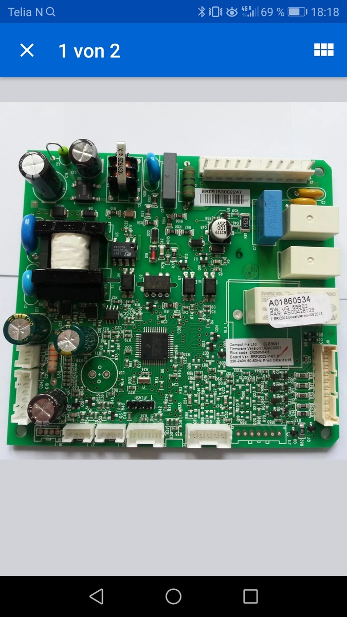

von Marko K. (marko_k)
So sieht das Teilchen aus. trau mich gar nicht zu fragen, aber ist das
das Netzteil?
von hinz (Gast)
> das
> das Netzteil?
Das ist da mit drauf, aber hier kein Kondensatornetzteil.
So, kurzer Prozess. Hupe ist deaktiviert. Diese sitzt ja hinterm Display
auf der Platine.

Das Fehlerbild deutet laut Beschreibung auf "Tür offen" hin, da das
Warndreieck im Display nicht angezeigt wird. Dieses taucht bei
Temperaturproblemen auf.
Klar, ich mag es auch, wenn alles 100% ist, aber:
-Kühlschrank kühlt wunderbar
-Menü immer noch 100% bedienbar
Also, wenn es ein plug and play Ersatzteil geben würde, dann tausche
ich. Aber im vorliegenden Fall, hätte nur die Baugruppe komplett
beschafft werden können. Mit "fast" gleichem Ergebnis. Kühlschrank piept
nicht, weil er funktioniert?

von ELuxtechniker (Gast)
hinz schrieb:
> Die Typennummer scheint übrigens völlig unbekannt zu sein.
Da ist eine Acht zuviel.
Sollte wohl EN3889MFX sein.
In diesem Fall verfügt das Gerät über ZWEI Türkontakte, jeweils
einer für Kühlteil und Gefrierteil.
Anschluss an der Elektronik: J4 Pin 1 u. 2 bzw. 3 und 4
In Deinem Fall wird es wohl der Türschalter des Gefrierteils
sein, das Licht im Kühlteil geht nicht an, wenn Du die
Gefrierteiltür aufmachst.
Wenn der Alarm nach 80 Sekunden wiederkehrt, betrifft es die
Gefrierteiltür, 5 Minuten wäre Kühlteil.
Überprüf' mal den Magneten, der Reedkontakt wird eher selten
kaputt.
> kaputt.
> MFG Electroluxtechniker
Stimmt alles. Aber warum geht der Alarm aus, wenn ich den Kühlteil auf
und zu mache? Und warum blinkt dann der obere Teil im Display, welches
den Kühlteil repräsentiert? Sollte das so sein? Wäre ja eigentlich total
bescheuert, wenn die Kombi wegen eines offenen Gefrierteils meckert und
ich den Kühlteil auf und zu mache und alles ist gut... In diesem Falle
würde ich die Hupe gleich nach Kauf abknipsen?, um nicht auf mögliche
"Fehlleitungen" reinzufallen...
Also ich konnte bei meinen Model das vorhandene Frontdisplay raushebeln.
Auf der Rückseite war der kleine Lautsprecher montiert. Kabel
durchknipsen und Ruhe.
Bei meinem Kühlschrank gab es aber auch die Möglichkeit, die Tür von
links auf rechts zu montieren(oder halt umgekehrt). Er hatte einen
zweiten Sensor für diese Funktion montiert. Saß oben hinter einer
Plastikabdeckung. Die beiden Sensoren habe ich quergetauscht. Danach war
wieder alles ok. Also vielleicht erstmal so probieren, bevor das Kabel
vom Lautsprecher gekappt wird.
