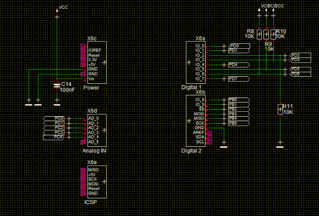

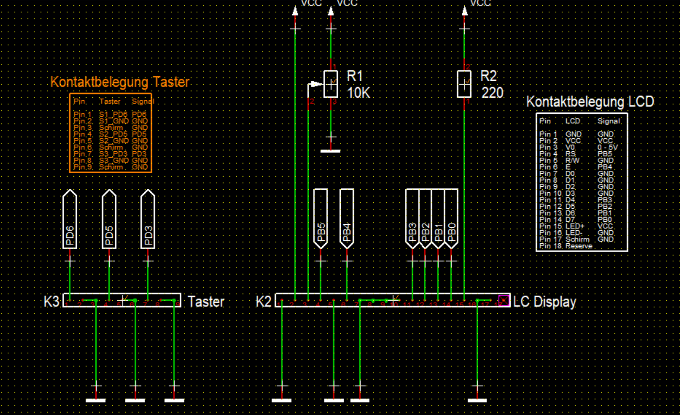

@ Christoph (Gast) Hab da ein paar Fragen: Welchen AVR nutzt du? Wie sieht dein Hardwareaufbau aus? (evtl. kleine Skizze) Hast du nur eine Taste für die Eingabe aller 10 Zahlen? Vllt. erläuterst du mir nochmal kurz wie der Ablauf sein soll. Edit: Adam P. schrieb: > Leider kann ich auf anhieb die Logik deines Codes nicht nachvollziehen, > geschweige verstehen, was du eigentlich vorhast. Ok, jetzt versteh ich was du vorhast... Aber die Eingabe auf eine fixe Länge festzulegen ist nicht so optimal. Bsp.: - 0301234 (7 Stellen) - 015112345678 (12 Stellen)
Bearbeitet durch User
Hallo Zusammen, > void zahl2 (){ > if(z2<9){ > z2++;} > else > z2=0; Was dir hier noch durch die Blume vermittelt worden ist, guck dir erstmal die Syntax an dein else pfad ist falsch ;) Zusammen gefasst das man dir überhaupt helfen kann. 1.) Skizze vom der Hardware (am besten ein Schaltplan) 2.) Falls das nicht aus dem Schaltplan hervorgeht..welchen µController benutzt du, welche Peripherie 3.) Was macht die Schaltung --> Was sollte die Schaltung machen. Abgesehen davon Syntax der Sprache angucken. UND WENN MAN WEIß DAS MAN WAS NICHT MACHEN SOLL NICHT MACHEN !! Kein Delay in einer ISR wenn man davon keine Ahnung hat. Hoffe das hilft dir weiter um uns zu helfen dir zu helfen ;) Gruß Michael
Hallo zusammen, ich nutze das Xplained mini 328PB. Mir reicht es völlig, wenn die Zahlen in einer Schleife hoch gezählt werden können. Das hochzählen hat mit meinem Quältext (was hab ich gelacht) funktioniert, ist wohl aber nicht zielführend. Bei PD3 handelt es sich um den "ENTER/Bestätigen" Taster. Zum switchen der Zahlen habe ich einen weiteren Taster an PD5 oder PD6. Mein Ziel war es die einzelnen Zahlen in ein Array zu schreiben, dieses Array an meinen AT- Befehl zu übergeben und diesen anschließend an das GSM-Modul zu übermitteln. Das übermitteln von festgelegten Arrays (Nummern) funktioniert bereits. Es geht lediglich um die Eingabe und das schreiben in das Array. Der gedachte Ablauf wäre: Auswahl im bereits vorhandenen Menü => Nummer eingeben Dann die nicht vorhandene Maske um die Nummer einzugeben, welche dann in ein Array gespeichert wird. Noch eine kurze Info in eigenem Interesse. Ich bin kein Depp, der mit seiner Zeit nichts anzufangen weiß und sich gedacht hat ich programmiere mal was mit dem Wissen es nicht zu schaffen. Genau sowenig ist es meine Absicht hier jemanden auf den Sack zu gehen. Dass mein Quelltext weit weg von professionell ist habe ich verstanden und mir auch vorab schon gedacht (Ich reflektiere mein Können durchaus). Jedoch muss ich ein schulisches Projekt bearbeiten und versuche dies nach bestem Wissen und Gewissen zu tun. Leider wurde mir im Unterricht lediglich beigebracht, wie die Grundfunktionen ablaufen, das integrieren von Programmteilen war leider kein Inhalt. Somit versuche ich derzeit unter Zeitdruck mit rudimentärem Wissen ein laufendes Programm zustande zubringen. Hierbei möchte ich erneut anmerken, dass ich mich vorab durchaus versucht habe zu informieren, sei es hier auf microcontroller.net oder mit diversen Büchern. Jedoch ist das Anlegen eines Array etwas anderes, als es dann in Programm und Hardware einzubinden. Ich möchte weißgott kein Mitleid, sondern dachte an konstruktive Hilfe. Diese Hilfestellung wurde von einigen hier auch absolut gegeben!!! Aber vor allem Herr Nick Mueller scheinen es zu genießen mich immer wieder mit seinen Kommentaren zu erniedrigen. Herr Mueller, bitte ich habe es verstanden, danke! Für die Hilfsbereitschaft möchte ich sehr danken und wünsche einen schönen Abend!!!
