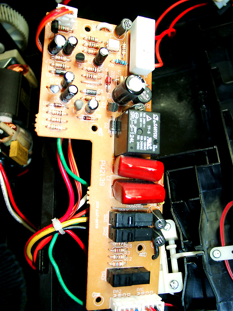

ich habe hier einen Sigma Papierschredder, bei dem der Motor mit einem
Mal aufgehört hat zu drehen.
Zunächst hat er (obwohl nur drei Blatt Papier drinlagen)  so geklungen,
wie wenn man einen ganzen Stapel von 8-10 Blatt einschiebt.
Sofort auf Reverse gedrückt, da klang er aber auch so und hat sich kaum
rückwärts gedreht.
Motor abkühlen lassen und das Teil mal aufgemacht. Ich kann den Motor
leicht mit dem Zeigeinger am Zahnrad drehen, die Messer drehen in beide
Richtungen sauber mit, ohne das etwas ausgeworfen wird.
Wenn ich jedoch Strom draufgebe und entweder die Reverse- oder die
Forward-Taste drücke, klingt der Motor überanstrengt, brummt heftig und
dreht sich praktisch nicht. Wird natürlich sehr heiß, daher habe ich nur
jeweils für 1 Sekunde das Ganze versucht. Es ist also kein mechanischer
Widerstand, den es zu überwinden gilt.
Der weiße Klotz auf der Platine ist ein 5W 2-Ohm Widerstand, bei dem
messe ich 1,98 Ohm.  Das Teil, welches wie eine verlötete Sicherung
aussieht (Glasröhrchen mit Kappen) hat 0 Ohm.
Zum Motor gehen vier Adern auf die Wicklungen, das weitere Kabel unten
geht wohl zu einem Temperaturfühler.
Woran kann das liegen, was kann man da noch untersuchen?
Danke schon mal für Hinweise

Der grosse schwarze Brocken ist ein Relais: SRU-S-124L
http://www.sanyourelay.ca/public/products/pdf/SRU.pdf
Wie sind SW1, SW2 und SW3 beschriftet?
PA1 scheint zu den Statorwicklungen zu gehen.
Wohin geht PA2?

Also, die beiden Kondensatoren sind beschfriftet mit:
JH 824K 400V   ausgelötet haben sie 0,8µF bzw 0,46µF
An den Motor komme ich derzeit nicht ran, da brauche ich anderes
Werkzeug.
von HildeK (Gast)
824 passen zu den 0.8µF, nicht zu den 0.46µF.
Zieht das Relais noch sauber an? Man kann auch mal den Schaltplan um das
Relais aufnehmen und dann testhalber diese überbrücken (wenn man den
Teil verstanden hat).
Vorsicht, das sieht nach einem Kondensatornetzteil aus, da liegt dann
fast überall Netzspannung an.

Höchstwahrscheinlich sind es die Kohlebürsten.
Im Moment gehe ich von einem Reihenschlussmotor aus. Dessen
Drehmomentkurve erscheint mir am geeignetsten. Der Richtungswechsel
erfolgt durch Umpolen der Stator oder der Rotorwicklung. Also prüfen, ob
ein Schalter kleben bleibt.
Eine weitere Möglichkeit wäre ein Windungsschluss.

von Bürohengst (Gast)
OK, ist wohl der Motor!
Ich habe die vier Kabel zum Motor abgelötet und durchgemessen. Jeweils
zwei Kabel hatten zueinander knapp 20 Ohm. Das müssten dann Rotor und
Stator sein.
Ich habe die dann mal wie oben vorgeschlagen als Reihenschlußmotor
direkt verdrahtet und der Motor brummte ebenfalls nur sehr widerwillig.
Geht damit zum Elektroschrott.
