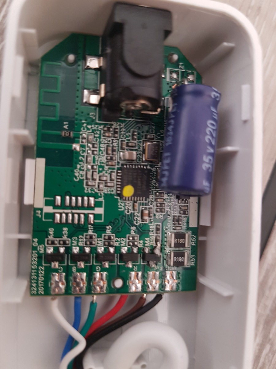

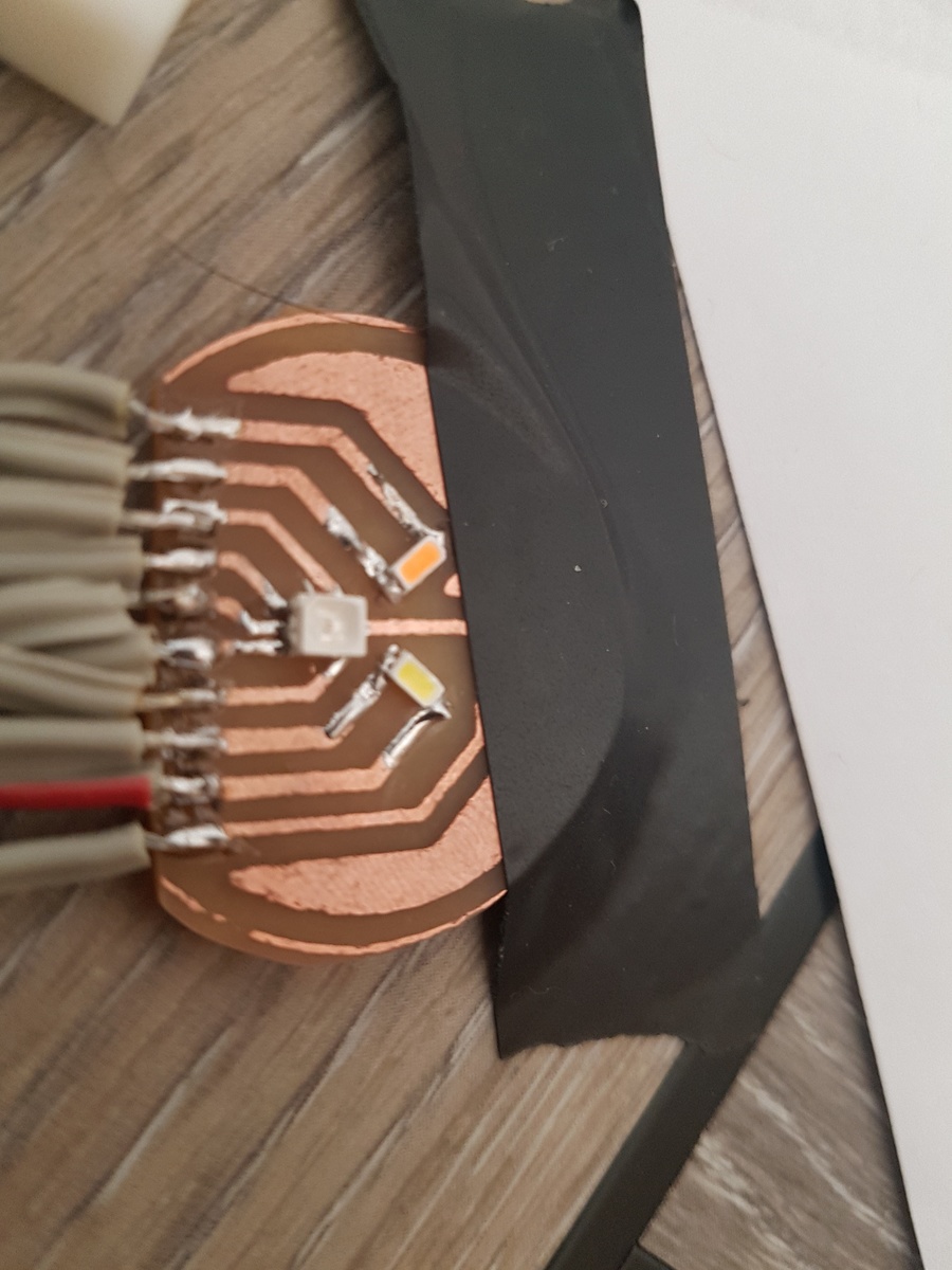

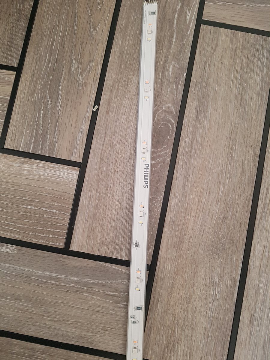

Danke für die Antworten. Schaltplan für jeden Kanal so: (kanns grad leider nicht besser) VCC --- LED --- LED --- LED --- LED --- Resistor (alternativ Z-Diode+ Resistor) --- GND über FET Anbei noch Bilder von meinen Ätzungen und wie der original Stripe aufgebaut war sowie vom Board ansich. Habe den Stripe angelötet.. hier leuchtet nichts nach, also MUSS der fehler in meiner Verkabelung und / oder den Platinen stecken.

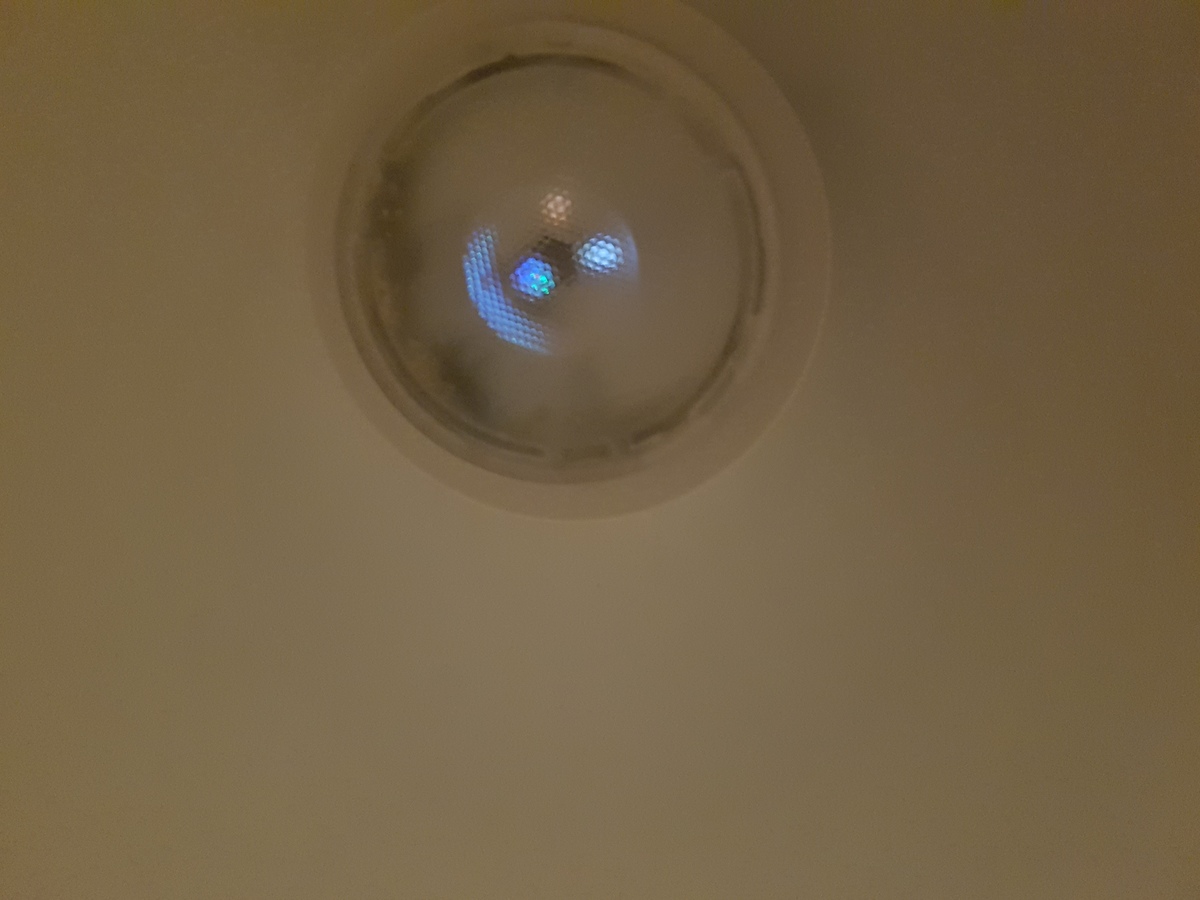

Riecht nach kapazitiver einkopplung (oft durch den entstörlondensator im NT) . Leg mal Masse der LEDs auf Erde (z. B. Heizkörper), dann sollte das verschwinden. manchmal reicht es auch den Stecker vom NT zu drehen.

Update: - NT drehen nutzte nichts, anderes Steckdose ebenso wenig. Auf Erde legen wird schwer, keine Heizkörper :/ Anbei ein Bild wie sehr die LEDs vor sich hin glimmen.
Gerrit schrieb: > https://www.ikea.com/de/de/p/ledberg-spot-led-weiss-30400916/ Endlich mal EINE konkrete Angabe. Nun fehlt uns noch, was du von Philips genommen hast (Typ, Bestellnummer, Link) und ein SCHALTPLAN. Was du da selbst gebastelt hast, bleibt nebulös. Wenn du keinen ordentlichen Schaltplaneditor hast, dann mach jedenfalls eine VERSTÄNDLICHE Handskizze und ein Foto davon. Der einfache Verdacht bisher ist: es geht so simpel eben nicht. Warum sollte auch die Technik von Ikea-Spots 1:1 kompatibel sein mit Philips-Stripes? Schließlich haben die sich bei der Entwicklung nicht abgesprochen, sondern nur ÄHNLICHE Ziele gehabt. Und die weitere Schlussfolgerung: wenn man ein solches Projekt selbst angehen will (ohne erprobte Vorlage), dann braucht man in aller Regel auch die entsprechende Fachkenntnis und Messtechnik, also mindestens ein Oszilloskop. Sonst ist das alles Zufall und Spekulation.
Abend. Na die Technik ist ja komplett aus dem hue system. Von Ikea ist nur noch das Gehäuse übrig, das innen leben wurde wie oben ersetzt. Schaltplaneditor habe ich natürlich nicht. Die Angabe über die Spots hatte ich weiter oben auch schon gemacht. Ein Hue Abschnitt hat jeweils 6 LEDs, also jeweils Rbw, warmweiss und kaltweiss. Ich habe die 6 auf jeweils 4 reduziert. Wie schon festgestellt habe ich ausser ein Multimeter keinerlei Messtechnik. Der Ansatz weiter oben, dass der Stripe als PWM angesteuert wird und eben kein "aus" sondern nur dimmer low kennt leuchtet ein. Nur warum hier mehr Strom durchgeschickt wird wenn z.B. mein Potential oder einfach nur ein Kabel an nem offenen Ende hängt kapier ich einfach nicht.
