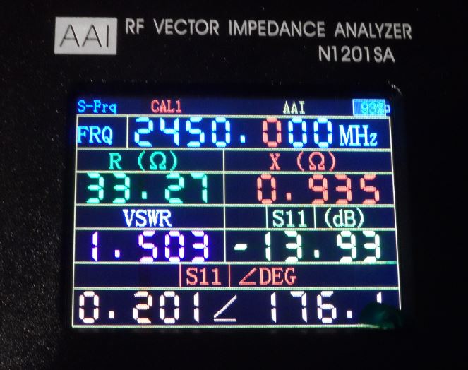

Auf einer selbstgebauten Platine möchte ich das Matching einer
Chipantenne anpassen. Dazu nimmt man einen VNA - falls man ihn hat. Ich
habe keinen, aber einen "Vector Impedance Analyzer", bekannt auch als
N1201SA. Er kann zumindest für eine Frequenz weitere Messinformationen
anzeigen, u.A. Impedanz und einen Winkel (vermutlich S11
Reflektionswinkel).
Zur Auslegung der Matchingkomponenten sollte ich wohl den Messpunkt
erstmal in ein Smith Chart eintragen. Jedoch ist mir nicht klar wie ich
jetzt mit den Werten des Analyzers meinen Punkt für die Messfrequenz in
das Chart bekomme. Kann mir da jemand weiterhelfen?
Anbei zwei Fotos der Messwerte, das 1. Foto zeigt in der unteren Zeile
den Winkel.

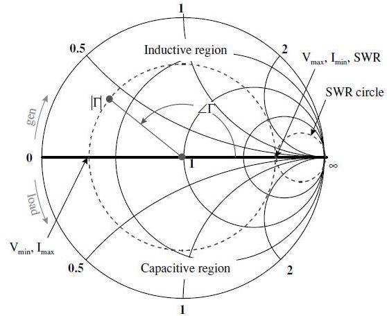

Gehe ich richtig in der Annahme dass man diesen Winkel (Beispiel: 176
Grad) mit dem Betrag der Vektorlänge (Beispiel: 0.2) einfach wie im
beigefügten Smith-Chart Bild einzeichnen kann?
Danke!
Ja. Im Smith-Diagramm ist der Reflexionsfaktor Γ aufgetragen. Den kann
man, wie im Bild gezeigt, mithilfe seiner Polarkoordinaten einzeichnen,
oder mithilfe seiner kartesischen Koordinaten Re(Γ) und Im(Γ).
Ebenso kann man die eingezeichneten krummlinigen Koordinatenachsen für
die zu Γ korrespondierende Impedanz Z verwenden. Diese krummlinigen
Koordinaten beziehen sich auf die normierte Impedanz Z/Z₀, wobei Z₀ die
Systemimpedanz ist. D.h. in der Mitte ist Z₀ (meistens reelle 50 Ohm).

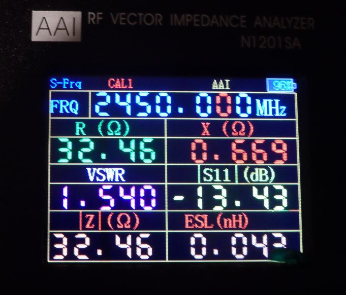

Welcher Messwert entspricht deiner Meinung nach Z? |Z|=32.46? Normiert
auf Z0 wäre das dann Z=32.46/50 = 0.65
Auf welcher "krummlinigen" Koordinatenachse würde ich den Wert
einzeichnen?
Ich weiß nicht genau, ob ich die Frage richtig verstehe. Der
Zusammenhang zwischen Γ und Z ist gegeben durch
Die Koordinatenlinien (Kreise), die die horizontale kartesische Γ-Achse
schneiden, sind die Linien, auf denen der Realteil der normierten
Impedanz Re(Z/Z₀) konstant ist, und auf der anderen Schar von Kreisbögen
ist Im(Z/Z₀) konstant.
Die Kenntnis von |Z| allein reicht natürlich nicht aus, um den
korrespondierenden Reflexionsfaktor im Diagramm einzeichnen zu können.
Man muss Re(Z) und Im(Z) kennen.
So wie ich Dein Messgerät verstehe, ist Re(Z)=33,27 Ohm, und Im(Z)=0,935
Ohm (ich beziehe mich auf das erste Bild).

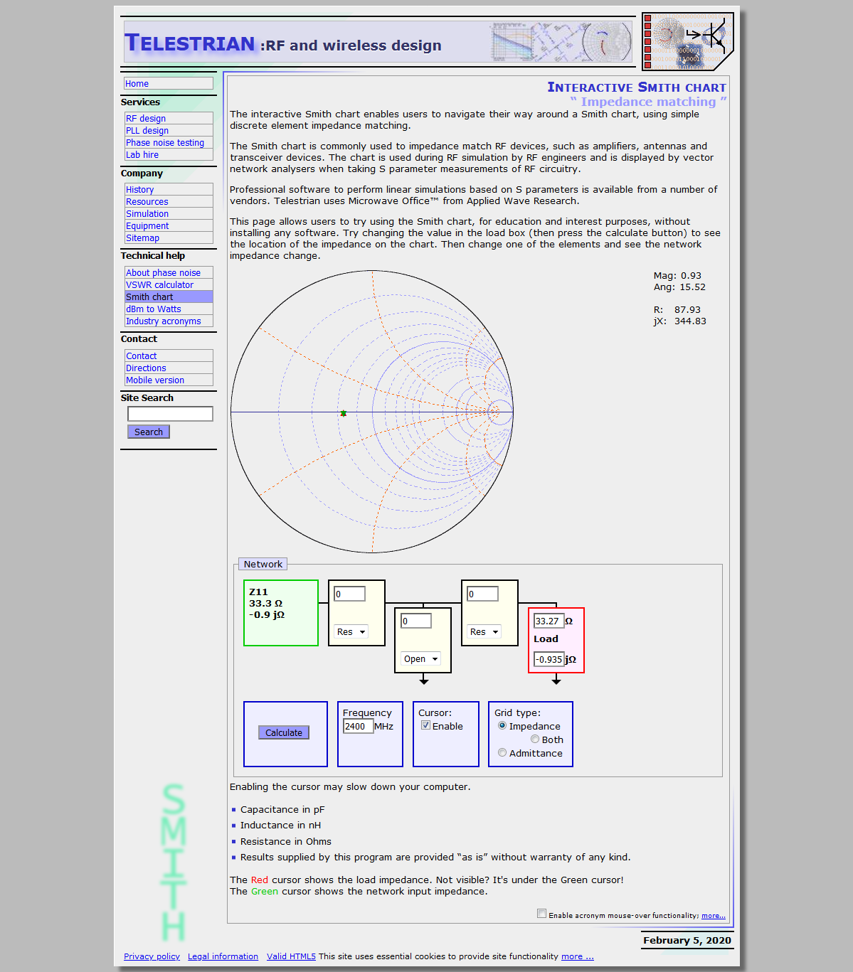

Es gibt schöne Online-Smithchartrechner, hier ist die Impedanz noch ohne
Anpassnetzwerk eingetragen. Zwei kurze Wege zum 50 Ohm Mittelpunkt sind
möglich, erst nach rechts oben und dann wieder rechts herunter oder erst
nach unten und dann wieder nach oben.
