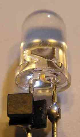

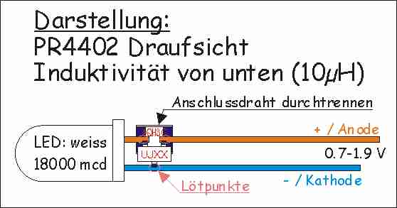

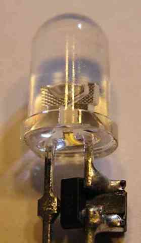

Leuchtidiot schrieb: > ...ab 1V haben, damit es schön leuchtet Hier hat einer mal sowas aus Standardbauelementen gebaut: Beitrag "Re: Schlechter Kontakt bei LED-Taschenlampen aus geschraubten Alu-Segmenten"
