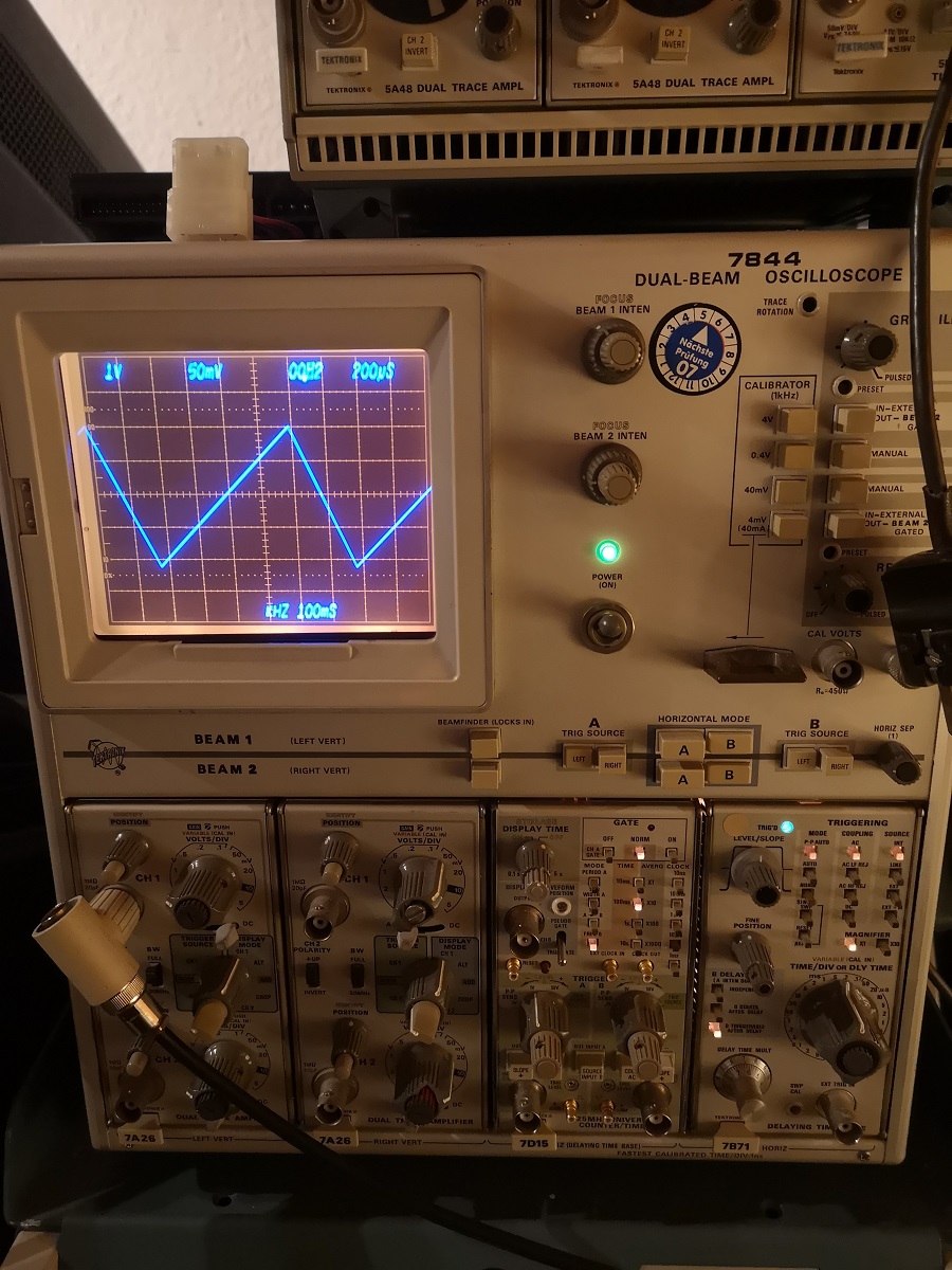

von Martin M. (wellenkino)
hier mal ein Beispiel.
Der alte Tek hat eine Rauchglasfarbene Filterscheibe.
Die Bildröhre ist eine P11 (blau)
lG Martin
