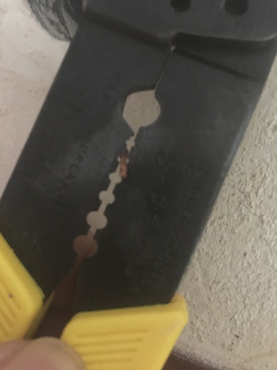

hallo zusammen vielen dank nochmal für die weiteren beitrage . ich habe jetzt ein paar Bilder machen können und hoffe das man darauf etwas erkennen kann. also an dem flur darf ich nichts verändern , also auch keinen neuen Kabel verlegen

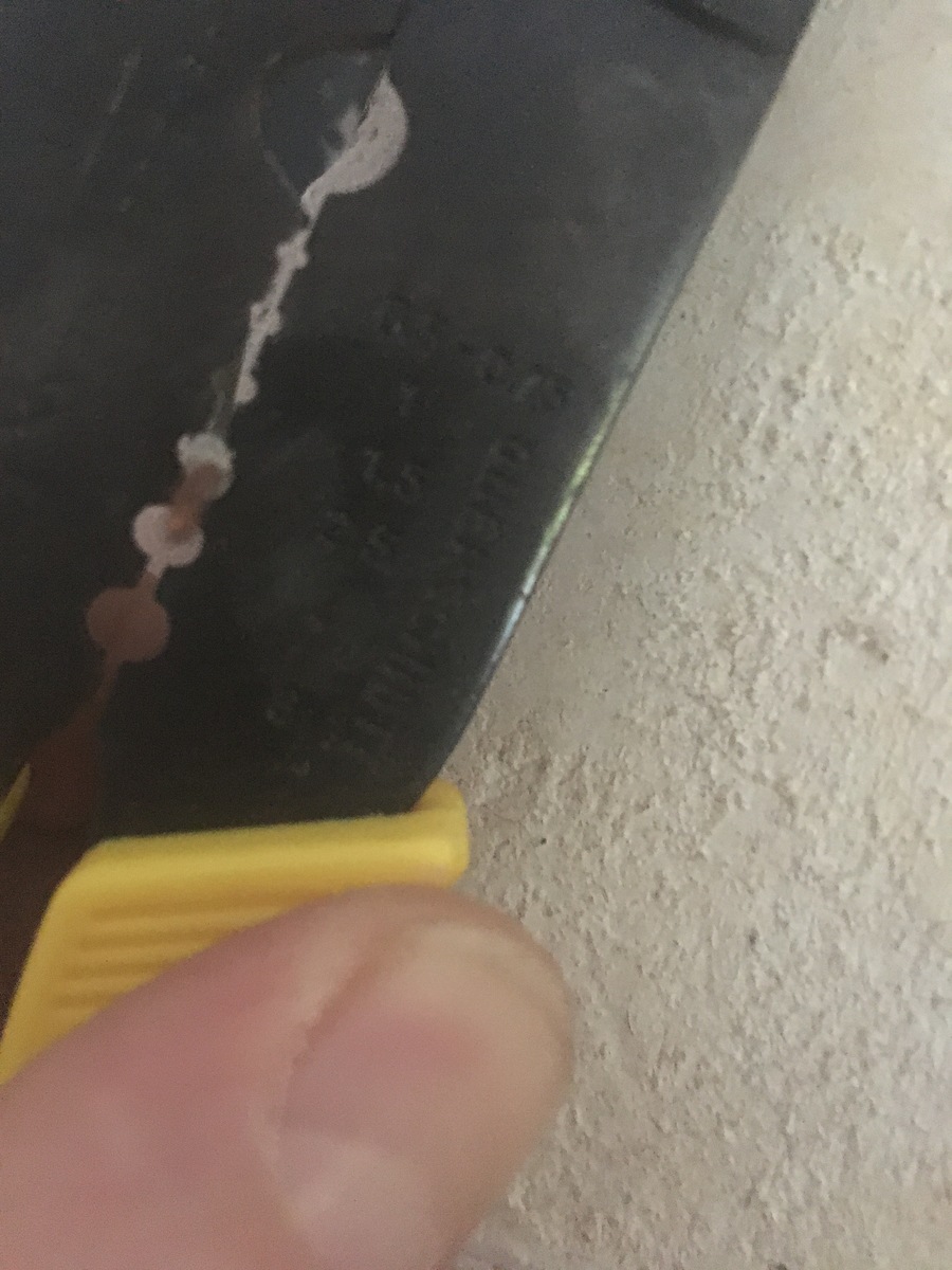

mit einer Zange habe ich gemessen auf der es eine Skala gibt hier das Foto dazu ich weiss nur nicht ob man das erkennen kann , aber wenn man den 1,5 mm2 daneben hält kann man mit blossem äuge sehen das es kleiner ist

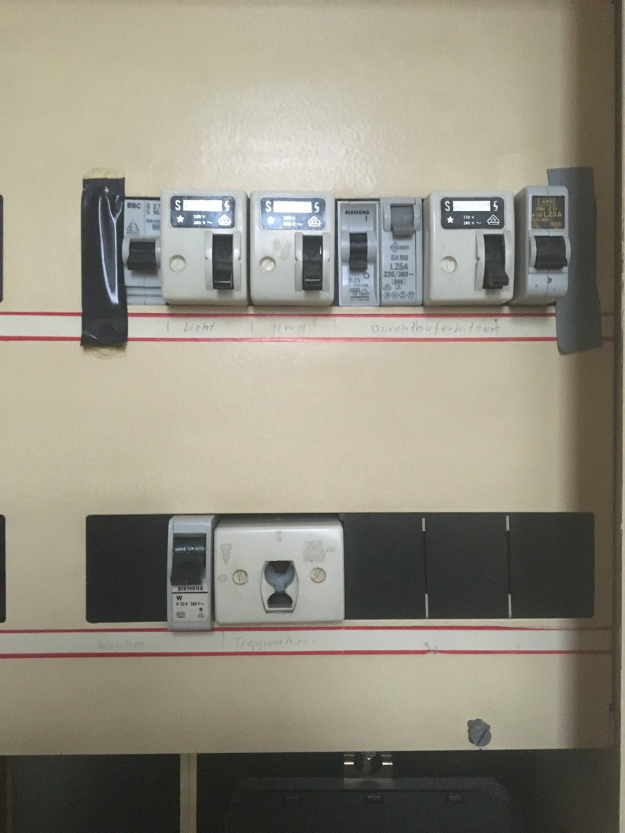

robert schrieb: > https://www.mikrocontroller.net/attachment/444811/FF5E6C0A-C24E-4941-84F2-6C44ED516B71.jpeg Oh je, eine mächtig alte Verkabelung, mit einem Sammelsurium an alten Sicherungen. Man beachte z.B. den Bereich, der mit "Durchlauferhitzer" bezeichnet ist. Merkwürdig: was steht denn da an den Dingen in zweiter Reihe? "Wu..rm"?, Treppenhaus? > also an dem flur darf ich nichts verändern , > also auch keinen neuen Kabel verlegen NAja, der Flur ist halt etwas aufgehübscht mit so einer Flocken-Beschichtung oder Tupfer-Farbe, das möchte ungern "zerstört" werden. Das (deine Fotos) sieht aus wie eine nicht untypische ANordnung/Grundriss. Vielleicht sind in den Wohnungen rechts und links "hinter" dem Zählerkasten die innen liegenden Badezimmer. Kommt dir der anhängende Grundriss vertraut vor? Dann brauchst du gar keine Wände im Flur aufzumachen, alles lässt sich unsichtbar in der Wohnung machen! Alle alten Verkabelungen (zu den einzelnen Räumen und Verbrauchern) landen ja derzeit eh im alten Sicherungskasten. Mit etwas Glück sind sie in Rohren zum Kasten verlegt. Mit weniger Glück gehen die Kabel in der Wohnung (also durchs Bad) "von hinten" in den alten Zählerkasten hinein. Im "schlimmsten" Fall gehen die Kabel kurz unter dem Putz auf der Flurseite entlang. Dennoch könntest du Glück haben, das die KAbel Wohnungs-Seitig direkt an der Wohnungs-Türe auf eine Abzweigdose geführt sind. --> Du brauchst da lediglich "alles" vom alten Sicherungskasten/Zählerkasten (gelb) zu deinem neuen kleinen Sicherungskasten (grün) in der Wohnung umzulegen. Zweckmäßigerweise erneuerst du dann gleich die Sicherungen, erweiterst gegebenenfalls die Kreise, verbaust einen oder mehrere FI etc. Dein Herd scheint z.B. nur auf einer Phase zu laufen, da hat man gerne zweckmäßigerweise 3 Phasen zum Kochen und backen. Wegen "Elektriker beauftragen": Schlitze stemmen und Löcher bohren wirst du vermutlich selber können, dazu bedarf es keinen externen Elektriker. Aber, ja, du könntest eventuell vorhandene Leitungen kaputt hacken beim stemmen, da könnte ein externer Elektriker mit seine Erfahrung gegebenenfalls weniger Stress bedeuten. Diese Verlegearbeiten sollten für einen extern beauftragten Elektriker in 1/2 bis 1 Tag Arbeit erledigt sein.

robert schrieb: > mit einer Zange habe ich gemessen auf der es eine Skala gibt hier das > Foto dazu ich weiss nur nicht ob man das erkennen kann , aber wenn man > den 1,5 mm2 daneben hält kann man mit blossem äuge sehen das es kleiner > ist Ich bin mir nicht sicher, ob die Zange als "Messgerät" überhaupt taugt. Nimm dir lieber mal einen Mess-Schieber und miss den Durchmesser - den Unterschied zwischen 1,1mm (1mm^2), 1,4mm (1,5mm^2) und 1,8mm (2,5mm^2) sollte man damit ganz gut erkennen können. schUk0 schrieb: > Für feste Verlegung war schon seit den 50ern ein Mindestquerschnitt von > 1,5qmm vorgeschrieben. Danke, das wusste ich nicht. Deine Schlussfolgerung stimmt dann natürlich - dann war das damals schon illegal und darf heute auch nicht weiter genutzt werden. schUk0 schrieb: > Für einen Herdanschluss ist 1,5qmm aber trotzdem zu wenig und somit > schon ein Mangel, der schon bei Errichtung unzulässig war und zu beheben > ist. Nein, 1,5mm^2 war bis in die 1990er oder Anfang der 2000er zulässig für 16A-Absicherung und das reicht für einen E-Herd. Nicht, wenn man alle vier Platten und den Ofen gleichzeitig betreiben will, aber daran hindert einen ja (irgendwann, bevor die Leitungen schmelzen) die Sicherung. Zwei Platten sind kein Problem, eine Platte und der Ofen auch nicht. schUk0 schrieb: > Besonders, falls du noch einen Wechselstromzähler hast...dann wären > mindestens 4qmm angesagt. ...die dürfte man dann je nach Verlegeart mit 25A-32A absichern, das bringt einen etwas, aber nicht sooo viel weiter. Sinnvoll wäre 6x2,5mm^2, mit 3x16A abgesichert und getrennten Neutralleitern - wäre auch zukunftsfähig zur Umstellung auf Drehstrom. Oder 6mm^2, auch wenn man damit voll in die Schieflast-Falle läuft. Bei mir habe ich als Drehstrom-Vorbereitung für den Herd 5x2,5mm^2 gelegt und gemeinsam an eine 16A-Sicherung angeschlossen. Ist noch nie gefallen, was mehr über meine Kochgewohnheiten aussagt... denn leider konnte mein Elektriker sich nicht mit dem Netzbetreiber über einen Zählertausch einigen, nachdem das am Anfang kein Problem sein sollte. Die Schieflast-Problematik ist hier im Haus so gelöst, dass die Wohnungen über die Phasen verteilt sind. War wohl in den 1970ern so üblich. MfG, Arno

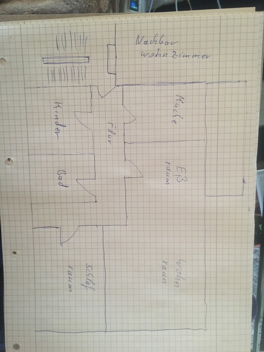

herr wegstaben nein! so ist der Grundriss leider nicht, ich habe mal eine Skizze angefertigt ( nicht massstabsgerecht ) der kürzeste weg wäre das stück durch den flur, aber der ist mir untersagt auch durch den Keller besteht keine chance.
ja mit der schieblehre ist es definitiv genauer zu messen ,aber wie gesagt man sieht es schon mit blossem äuge wenn man ie Kabel neben einander hält. und ich kenne mich mit diesen Bauvorschriften nicht aus und ich habe auch keine Ahnung was damals Standart war oder nicht es sind von Thyssen gebaute Wohnungen für Meister und aufwärts gewesen und ich kann mir nicht sprecht vorstellen das dieser bau oder die Verlegung der Stromkabel "illegal" erfolgte jedenfalls steht die Putze schon gut 50 jähre und es ist nichts durchgebrannt oder ähnliches... immer diese Schwarzmalerei, gut liebe Leute ich bedanke mich für eure Gedanken ,Ideen und Vorschriften und werde diesen thread nicht weiter beantworten meine Entscheidung steht fest werde alles so belassen und einige Steckdosen anders positionieren und gut ist. ich wünsche allen eine angenehme freundliche und gute zeit
robert schrieb: > so ist der Grundriss leider nicht, ich habe mal eine Skizze > angefertigt Da müsstest du anstelle durch den Flur halt durch das Wohnzimmer vom Nachbarn gehen. Da müsstet ihr euch ziemlich "lieb haben", das der das erlaubt, das da die Wand aufgehackt wird. (könnte ja ein Verwandter sein) Da ca. 1 Meter mit passenden Querschnitt durch die Wand quer durchzubohren (vom Wohnungsflur bis zum Kasten) ist auch nicht ganz ohne. Könnte aber vielleicht gehen. Das lässt den Flurverputz heile, und ist ohne Spuren im Flur zu machen (wenn nicht das Mauerwerk bröselig ist) Und diese antiken gelben Fliesen im Flur ohne Bruch rauszunehmen (und da lang zu gehen) ist nahezu unmöglich. Naja, zumindest im Kasten selbst könntest du aufräumen (lassen), und einen FI setzen. Da kann wohl kaum jemand was dagegen haben.

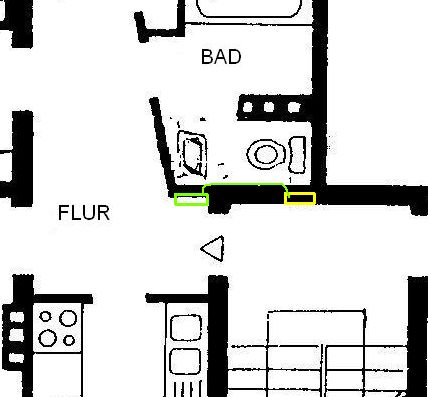

Wegstaben V. schrieb: > Da ca. 1 Meter mit passenden Querschnitt durch die Wand quer > durchzubohren (vom Wohnungsflur bis zum Kasten) ist auch nicht ganz > ohne. Könnte aber vielleicht gehen. Geht mit Kernbohrer ohne Probleme, so man das Werkzeug hat.
Also ich finde, dass die 1,5 m Kanal in Größe 40 x 40 in dem Flur zu deiner Wohnung akzeptieren müssen...
