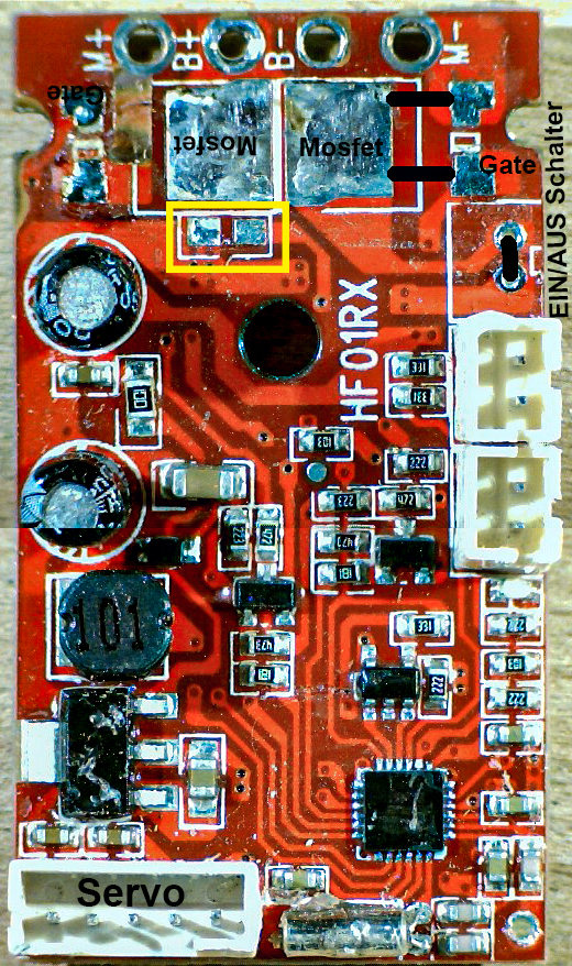

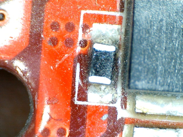

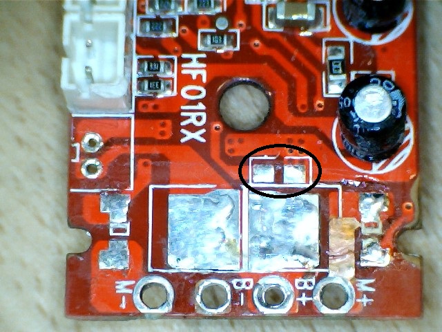

Hallo zusammen, Könnt ihr mir helfen dieses Bauteil zu identifizieren, ich habe es auf einer Baugleichen Platine mit den Mosfets ausgelötet und leider verloren. Ich könnte Dieses Bauteil also auch von der noch funktionierenden Platine auslöten und evtl. Messen wenn das hilft und wenn ihr mir so besser sagen könnt um was es sich hier handelt. Vielen Dank Nilix

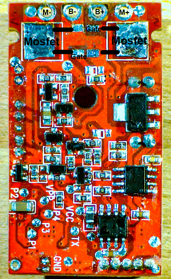

Hallo my2ct, Schaltplan habe ich leider nicht, ich habe aber ein wenig Photoshop Arbeit geleistet und die komplette Schaltung, hinten und vorne, als JPG erzeugt. Ok das dies kein Widerstand sein wird denke ich auch da diese alle mit ihren aufgedruckten werten ausgeführt sind, aber wie meinst du das wenn Du sagst "So etwas gibt es nicht und schon gar nicht in der Elektronik." ? Diese Schaltung ist übrigens ein Empfänger und Motorregler eines ferngesteuerten Autos. 1 Mosfet Vorwärtsgang(PWM), 1 Mosfet Rückwärtsgang(PWM) und 2 Mosfets polen den Motor um, diese bekommen jeweils nur ein an oder aus Signal also volle 7V oder 0V. Die Schaltung in der Mitte mit den kleinen Mosfets scheinen nur Signalverstärker für das PWM Signal zu sein da dieses aus dem PWM Modulator mit ca.1,5V rauskommt aber am Mosfet mit ca. 7V ankommt. Ich hoffe das hilft. Kann es sein das dieses Bauteil irgendwas mit Pulldown für die Mosfets zu tun hat ? LG Nilix

Nils S. schrieb: > önnt ihr mir helfen dieses Bauteil zu identifizieren Das ist ein NTC, Wert unbekannt, du musst also sowieso messen. https://product.tdk.com/info/de/products/sensor/ntc/chip-ntc-thermistor/index.html
Stimmt! Das macht vor Allem in der Nähe der Mosfets Sinn! Sacre bleu... Klaus.
MaWin schrieb: > Das ist ein NTC, Zur Temperaturüberwachung der Motorendstufe. > Wert unbekannt, du musst also sowieso messen. ACK.
Achso, das mit dem Widerstand ist mir auch schon aufgefallen, war schon spät gestern (oder heute Nacht? Will ja nicht wieder einen Fehler machen :) ) Nacht. Ferrit macht sinn, deswegen ist vielleicht das PWM so rauschig, dachte erst das liegt an meinem billig Oszi. Mal schauen ob ich Irgendwo einen ernten kann und dann teste ich das mal. Muss ich bei Ferrit etwas beachten?
AH das macht auch sinn, der regelt nämlich auch runter wenn das Ding zu heiß wird. Also auslöten und Messen, oder? Aber wie, Widerstand bei bestimmter Temperatur ?
Aber Moment, ich will das ganze ja so umbauen, dass ich Größere Mosfets nehme und die auslagere da die kleinen auf der Platine nie lange halten. Grenzwertig ausgelegter China Schrott. Kann ich den dann einfach weglassen oder muss ich den durch einen Widerstand(im normalzustand gemessen) ersetzen?
