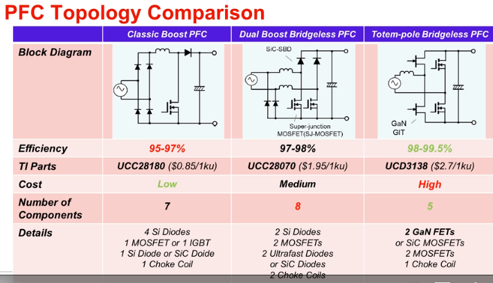

Ohmann... was ist hier denn passiert. Ich wollte eine kleine Diskussion anstoßen und keinen Krieg anzetteln. Ich muss vielleicht etwas konkreter werden. Bei meinem Projekt geht es um eine PFC. Aktuell habe ich einen ganz normalen Brückengleichrichter verbaut. Es geht schlichtweg darum, dass der Gleichrichter das Bauteil mit der größten Verlustleistung ist. Eine Verringerung der Kühlfläche wäre natürlich schön. Ich wollte sogesehen nur wissen, ob sich da mittlerweile vielleicht irgendetwas getan hat, oder ob es für die Anwendung eben immernoch nur die 0815 Gleichrichter wie eh und je gibt. Alternativ die Frage, ob jemand hier einen "besonders guten" 0815 Gleichrichter kennt. Das Ganze ging wohl etwas nach hinten los. Warum ich das mache? Bei Volllast haben die FETs und Dioden nichtmal 50°C, der Gleichrichter kratzt an den 70°C. Wo greife ich also an um die Kühlfläche kleiner zu bekommen? Genau, am Gleichrichter...

Es gibt verschiedene Arten, PFC zu machen. Beiliegendes Bild ist aus dem TI-Video https://training.ti.com/power-factor-correction-pfc-topology-comparison
Ben B. schrieb: > Man könnte eine netzsynchrone Vollbrücke bauen und mit zwei > guten FETs parallel kommt man evtl. auf 0.05 Ohm Rds(on) herunter. Ich fürchte, er hat unangenehm Recht. Es würde mit einem FET-Gleichrichter nur schlimmer, zumindest nicht nennenswert besser. "Totem pole bridgeless pfc": Fast eine gute Idee - nur auch hier fließen die großen Ströme durch eine FET-Brücke. Die muss aber obendrein schnell schalten - noch mehr Verluste. basstler schrieb: > Es geht schlichtweg darum, dass der Gleichrichter das Bauteil mit der > größten Verlustleistung ist. Eine Verringerung der Kühlfläche wäre > natürlich schön. Das hatte ich von Anfang an genau so und nicht, wie viele Andere, anders verstanden. Aber stimmt es, dass deine PFC weniger Verluste macht?

Der Zahn der Zeit schrieb: > "Totem pole bridgeless pfc": Fast eine gute Idee - nur auch hier fließen > die großen Ströme durch eine FET-Brücke. Die muss aber obendrein schnell > schalten - noch mehr Verluste. Nein. Mehr Aufwand und teurere Bauteile. Und dann stimmt das auch mit dem Wirkungsgrad wieder. Aber: TANSTAAFL. Oder wie der Sachse sagt: "von nüschd gommd nüschd" Unser Basssstler macht seinem Nick (den er in einem Anfall geistiger Klarheit gewählt haben muß) alle Ehre. Erst wählt er die naivste denkbare Topologie für seine PFC. Dann merkt er daß der Wirkungsgrad nur mäßig ist. Aber dann kommt er nicht etwa auf die Idee, sich mal nach anderen Topologien umzusehen, sondern fragt nach Wunderbauteilen. Tja. Naiv geht vielleicht noch als "Naive Kunst" durch. Aber nicht in technischen Angelegenheiten.
