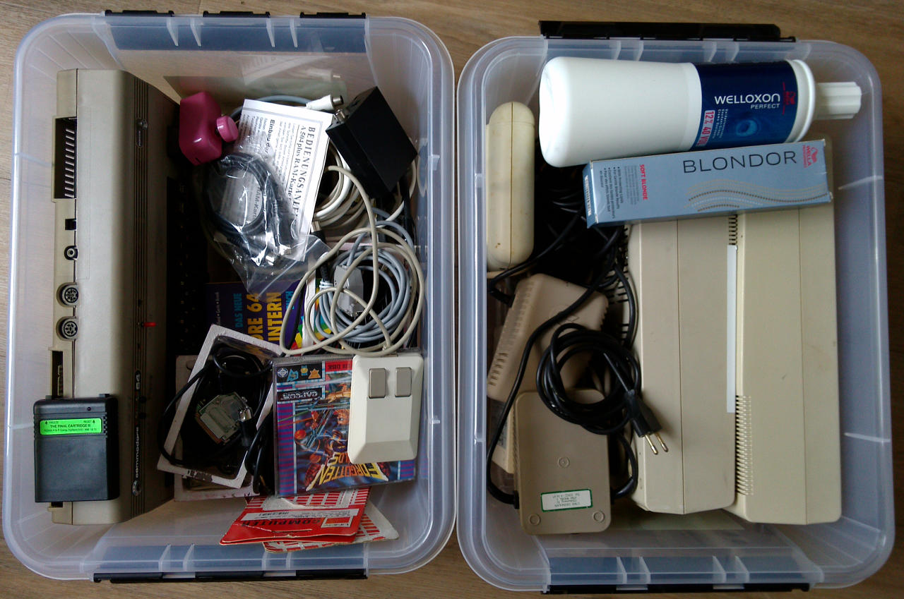

Hi Michael, dein Post erinnert mich daran, das ich meinen C64 auch mal aufhübschen wollte. Habe sogar schon Bleiche fürs Retrobrighten besorgt. Ist aber schon was länger her, angefangen habe ich noch nicht. Ich denke nicht, das ich noch dazu kommen werde, keine Zeit, zu viele Projekte. Wenn du nichts gegen ein bisschen Zubehör extra hast, gerne mit Selbstabholer, einfach eine PN mit Preis. Aber nur als Komplettpaket, alles oder nichts. Beim letzten Einschalten ( schon Jahre her ) hat alles funktioniert, alles vollständig mit Kabel, Peripherie usw. Garantie gibts natürlich keine. Gruß, dasrotemopped.

Michael G. schrieb: > Hallo Markus, > das sieht auf den ersten Blick nach ein bisschen mehr aus, als ich > eigentlich haben wollte, zumal ich schon einen C-64 in Aussicht habe. Wo > wären denn die Sachen abzuholen? > Viele Grüße > Michael Wenn Michael das C64-Paket nicht nimmt würde ich mich gerne als zukünftiger Eigentümer melden :)
Magnus M. schrieb: > Wenn Michael das C64-Paket nicht nimmt würde ich mich gerne als > zukünftiger Eigentümer melden :) Ich warte noch auf Markus' Antwort, wo die Sachen abzuholen wären. Wenn's nicht im Großraum München oder entlang der Achse München-Stuttgart ist, bin ich definitiv raus. Das ist viel mehr, als ich ursprünglich haben wollte, und es sieht schwer aus...
Ben B. schrieb: > Boah zwei Diskettenlaufwerke. Mein Jugendtraum der 90er Jahre. ;) Oh ja, das war ein Traum als ein Kumpel mal seine Floppy mitgebracht hat. Allein das ",9" war schon ein interessantes und tolles Gefühl. Und dann einfach nur da sitzen, während abwechselnd die eine und die andere Floppy arbeiten beim Disketten kopieren, ohne dass man 5 mal Diskette Wechseln musste... Aber so richtig zum Traum wurde das kopieren dann erst mit Parallelkabel von 6522 in der Floppy zum Userport in Verbindung mit einer REU. Damit konnte man dann in 8 (?) Sekunden eine ganze Diskette einlesen und wieder schreiben. Das war direkt surreal. Bis dahin dachte man immer das wäre physikalisch nicht möglich...
der C64 steht in Aachen Innenstadt. Gruß, dasrotemopped. PS: wenn Michael verzichtet, dann kann auch gerne jemand anders den Zuschlag bekommen.
Markus H. schrieb: > PS: wenn Michael verzichtet, dann kann auch gerne jemand anders den > Zuschlag bekommen. Ich bin raus. Aber tausend Dank für's Anbieten!
OK, Michael hat verzichtet. Ich mach mal einen Preis dran, damit jeder weiss worauf er sich einlässt: 100 Euro bei Selbstabholer, bei Versand kommt noch Porto und Verpackung dazu. Ich denke 3 Post Pakete sind nötig, also ca + 30 Euro. Gruß, dasrotemopped.
