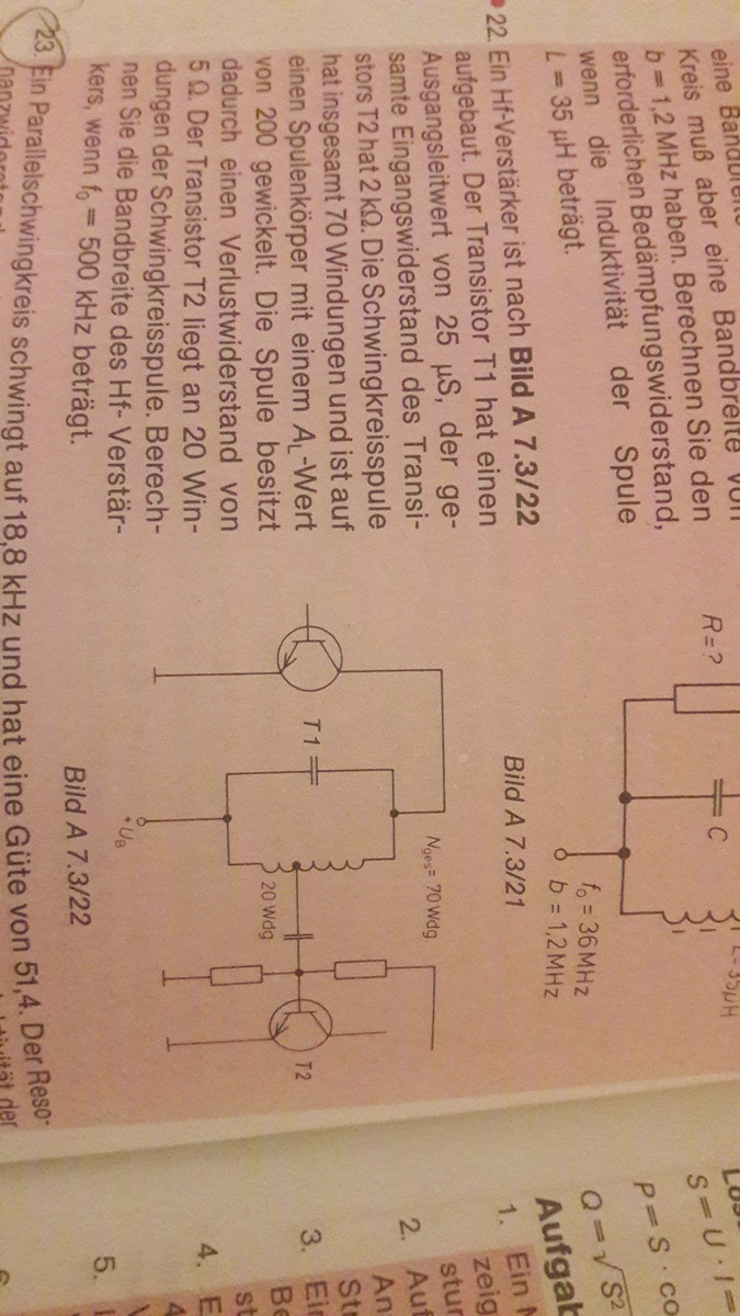

Habe ein Problem beim berechnen  eines Schwingkreises  ,wollte für den
Sohn meiner Schwester  (macht Fachabi) die Bandbreite eines
Schwinkkreises berechnen  bekomme aber keine logische Lösung hin ,
könnte  Hilfei gebrauchen . Danke im Voraus.

von Dergute W. (derguteweka)
Moin,
Also der Kumpel von 'nem Arbeitskollegen von 'nem Bekannten von meinem
Schwager - der hat einen Cousin, und der wuerde das so angehen:
Da gibts also einen Schwingkreis aus L und C und zu dem parallel wirken
dann alle moeglichen Verluste als R modelliert.
1.) Stufe vorher: 25µS = 40kOhm
2.) Stufe hinterher: 2kOhm* (70/20)² = 24.5kOhm
3.) Verluste in der Spule, also die 5 Ohm irgendwie auf
Parallelwiderstand umgerechnet.
Was jetzt doof ist: Der gegebene Al Wert ist dimensionslos. Das ist
nicht gut, ueblicherweise haben Al Werte die Dimension nH. Wenn das
gemeint ist, hat also die Spule 70²*200nH=980µH
Damit kann man bei 500kHz die 5 Ohm auf einen aequivalenten
Parallelwiderstand umrechnen, damit hat man die 3 Verlustwiderstaende
und kann die zu einem Rges zusammenfassen.
Der C sieht ja ideal hier aus, hat also keine Verluste.
Also ist Q=Xl/Rges
und die Bandbreite koennte dann sowas wie 500kHz/Q sein.
fertsch.

von Peter R. (pnu)
Dergute W. schrieb:
>> Also ist Q=Xl/Rges
> Oopsi - das passt nicht.
Die Formel gilt, wenn man alle Widerstände auf einen Widerstand
umrechnet, der in reihe zum L  oder zum C liegt.
Wenn man für die Darstellung der Verluste einen Parallelwiderstand
annimmt,gilt der Kehrwert dieser Formel Q = Rp/Xl
Also erstmal alle parallel geschalteten Widerstände zu einem Widerstand
parallel zum L umrechnen, dabei die Widerstandsübersetzung durch N2 und
Nges berücksichtigen. (widerstandsübersetzung beim Trafo mit(N1/n2)²
Die 5? Ohm des Spulenwiderstands dabei mit Rp = Xl²/ Rs  zum
Parallelwiderstand Ppl umrechnen.
Bandbreite ist dann  .... Nachschlagen, weiß nicht auswendig, ob B =f/Q
oder f/2Q oder 2f/Q

von Peter R. (pnu)
Belohnung fürs Drehen um 90°:
Erstmal 2k mal Trafo 7/2 ² => 150 kOhm  => 6.66µS
raus des Ts                > 40kOhm     =25 µS
Xo des Sk omega mal L  => 2,14 kOhm
5Ohm Serie zu ind => G Parallel (5Ohm/(2,14kOhm)²) = 1,09 µS
gesamt G  = 32,75 µS => 39,5 kOhm  Gesamtwiderstand  parallel zu SK
r/X0  ergibt Q = 45
Q ergibt Bandbreite 11kHz (evtl Faktor 2? oder 1/2?)
>Löser hat wohl Rechenfehler um eine Dekade.(Faktor10)
Die gerechneten Werte ergeben auch übliche Werte : Q0 eines Sk in
Ferrittopfkern max 400, Q bei Last ungefähr 50, 9kHz übliche Bandbreite
bei AM, Mittelwelle (Senderabstand im Raster 9kHz)
Für die Bewertung sind folgende Fähigkeiten zu zeigen: Widerstand in
Leitwert umrechnen, Transformation 7/2 berücksichtigen, L aus Al
berechnen, X0 berechnen. ein Rs in ein Rp umrechnen bei gegebenem SK.
Bandbreite aus (f/Q) berechnen, (bei mir klappt das mit dem Faktor 2
nie, den müsste ich nachschlagen.)

von Helmut L. (helmi1)
Kleiner Rechenfehler:
2000Ohm * (7/2)^2 = 24500 Ohm.
von Helmut S. (helmuts)
f0=500kHz  w1=50 w2=70 Al=200nH/w^2
w0 = 2*pi*f0
L = Al*w^2
L = 200nH*70^2
L = 0,98mH
C = 1/(w0^2*L)
C = 103,389pF
Ausgangswiderstand des Transistors
Rc = 1/25uS
Rc = 40kOhm
Transformation von Re auf die Primärseite
Re' = Re*(w1+w2)^2/w2^2
Re' = 24,5kOhm
Transformation des Serienverlustwiderstandes (5Ohm) der Spule (Näherung)
Rp = (w*L)^2/Rs
Rp = 1,896MOhm
Rges = 1/(1/Rc +1/Re' +1/Rp)
Rges = 15,073kOhm
Q = Rges/sqrt(L/C)
Q = 4.895799
B = f0/Q
B = 102,13kHz

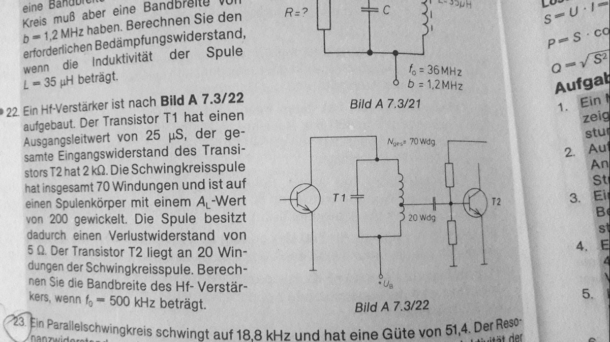

von berti1969 (Gast)
Erstmal danke schön bei der Lösungsfindung.
Hatte gedacht das ich mit meinen (vor 20-Jahren) erworbenen Fachabi
-Kenntnissen  das hinbekomme
Das erste  Problem das ich hatte war der transformierte Widerstand..
RL' = u^2*RL
Das zweite Problem war die Annahme das  bei Resonanz der kapazitive
Leitwert durch den induktiven Leitwert kompensiert wird. (Also mein
Xl=Rv wird .
Deshalb mein Rges = 40K + (Rv ll R')
Warum ist der Ausgangsleitwert von T1 ein Parallwidrrstand ?
Mich wundert, dass die beim Fachabi so eine Aufgabe haben.
RL' = u^2*RL
Mit u ist hier das Übersetzungsverhältnis u gemeint das bei uns eher ü
bezeichnet wird.
ü=w1/w2
> Das zweite Problem war die Annahme, dass bei Resonanz der kapazitive
Das muss aber heißen
Xl = Xc
> Warum ist der Ausgangsleitwert von T1 ein Parallwiderstand ?
Der Ausgnagswiderstand rc von T1 liegt zwischen Kollektor und Emitter.
Genau die beiden Punkte liegen auch am Resonanzkreis. Deshalb ist rc
parallel zum Resonanzkreis.
