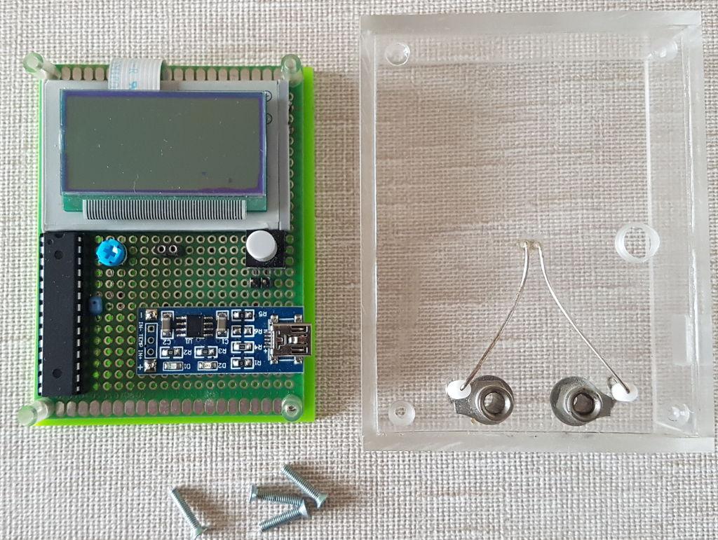

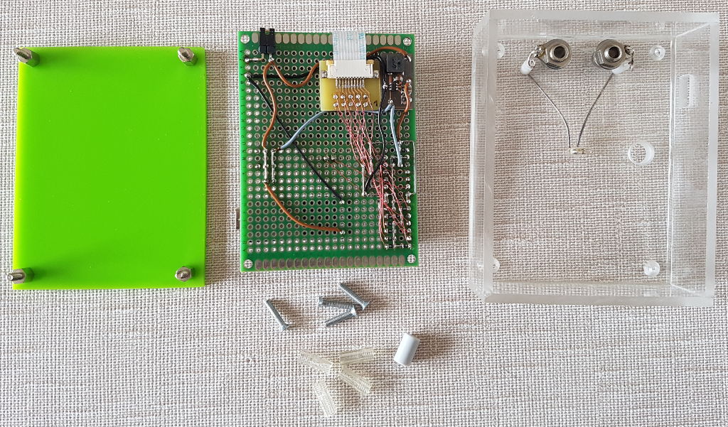

Aufgebaut ist alles auf einer Lochrasterplatine vom freundlichen
Chinesen. Ganz pragmatisch habe ich einfach eine Platinengröße genommen,
wo alle Teile gut drauf passten. Akku auf Platine und LCD auf Akku ist
jeweils mit doppelseitigem Klebeband geklebt. Dito das Breakoutboard für
die FPC-Buchse und die MCP1640- bzw. TP4056-Module.

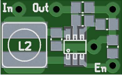

Das MCP1640 Modul ist ebenfalls ein Eigenbau. Wegen der doch recht
sportlichen 500kHz Schaltfrequenz sollte man es besser nicht direkt auf
Lochraster aufbauen. Stattdessen habe ich eine winzige Platine gemacht,
deren Rückseite komplett GND ist. An zwei Vias ist GND mit einem
Stückchen Kupferdraht "durchkontaktiert".
Das Gehäuse ist aus Plexiglas. Zugeschnitten auf der Tischkreissäge und
geklebt mit UV-härtendem Acrylkleber. Zur Kontaktierung des Meßobjekts
dienen zwei versilberte Kupferdrähte. Alternativ kann man Meßstrippen
(oder eine SMD-Meßpinzette) an die beiden Bananenbuchsen anstecken.
