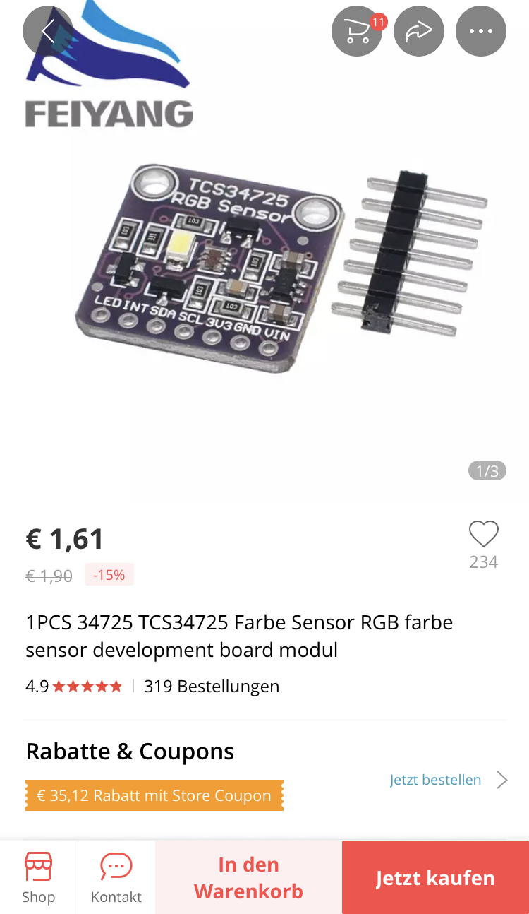

Hallo, ich bin auf der Suche nach einer Idee oder einem Farbsensor der färben von leuchtenden Objekten erkennen kann. Ich besitze ein Object welches je nach Zustand ein Grünton, Rot-Ton oder einen Orange-Ton von sich gibt. Ich möchte in die Schaltung nicht eingreifen so dass ich optisch das Signal erfassen möchte. Sehr Ihr hier irgendeine Möglichkeit? Kann ich vielleicht sogar die auf dem Markt befindlichen Farbsensoren einsetzen (ich habe mal gelesen die funktioniere nur bei nicht beleuchteten Farben)? oder habt Ihr eine andere Idee? Ich würde meine Projekt Gerne auf WEMOS D1 Basis realisieren. Danke Andreas

TCS3200 Andreas Krause schrieb: > (ich habe mal gelesen die funktioniere nur bei nicht beleuchteten > Farben)? Das wär mir neu.
Von Conrad gibt es da so eine dreifarb-Fotodiode für 1.80 da kannst drei TIAs (Transimpedanzverstärker) hintendrann schalten und kannst aus dem Diodestrom für R,G und B drei analoge Spannungen machen. Funktioniert, habe ich schon mal gebastelt.
Was spricht gegen sowas? Ich setze den ein, um Farbmarkierungen zu erkennen. https://www.reichelt.de/entwicklerboards-rgb-farbsensor-tcs34725-debo-sens-color-p235477.html?PROVID=2788&gclid=EAIaIQobChMIlqnnw6HE5wIVheh3Ch1DEwRXEAQYAyABEgJTZvD_BwE&&r=1
TR.OLL schrieb: > Kamera? Farbkameras mit einem Pixel - das dürfte zum Erkennen von Färben völlig reichen - laufen unter RGB Color Sensor, Ambient Light Sensor oder so ähnlich. Unter dem Begriff Kamera wirst du in dem Bereich kaum etwas passendes finden. ISL29125 https://www.ebay.com/itm/133246940361 TCS34725 https://www.ebay.com/itm/264624147998 APDS-9960 https://www.ebay.com/itm/132486308568
PittyJ schrieb: > Was spricht gegen sowas? Ich setze den ein, um Farbmarkierungen zu > erkennen. Sparmöglichkeit?
Wolfgang schrieb: > Farbkameras mit einem Pixel - das dürfte zum Erkennen von Färben völlig > reichen - laufen unter RGB Color Sensor, Ambient Light Sensor oder so > ähnlich. Vorsicht. Die machen dann auch, was der Name sagt: Ambient. Sprich: nur geringfügige Richtwirkung. Um die Farbe einer bestimmten Quelle zu bestimmen (also eben nicht das Umgebungslicht zu analysieren), müßte man also diese Sensoren noch mit einer geeigneten Optik kombinieren. Das kann im Endeffekt natürlich auch einfach eine doofe Schachtel sein, in die man Quelle und Sensor einsperrt...
Andreas Krause schrieb: > ich habe mal gelesen die funktioniere nur bei nicht > beleuchteten Farben Das macht physikalisch garkeinen Sinn. Rotes Licht ist rotes Licht, egal ob leuchtend oder reflektiert. c-hater schrieb: > müßte man also diese Sensoren noch mit > einer geeigneten Optik kombinieren Oft reicht auch ein Röhrchen. Georg
