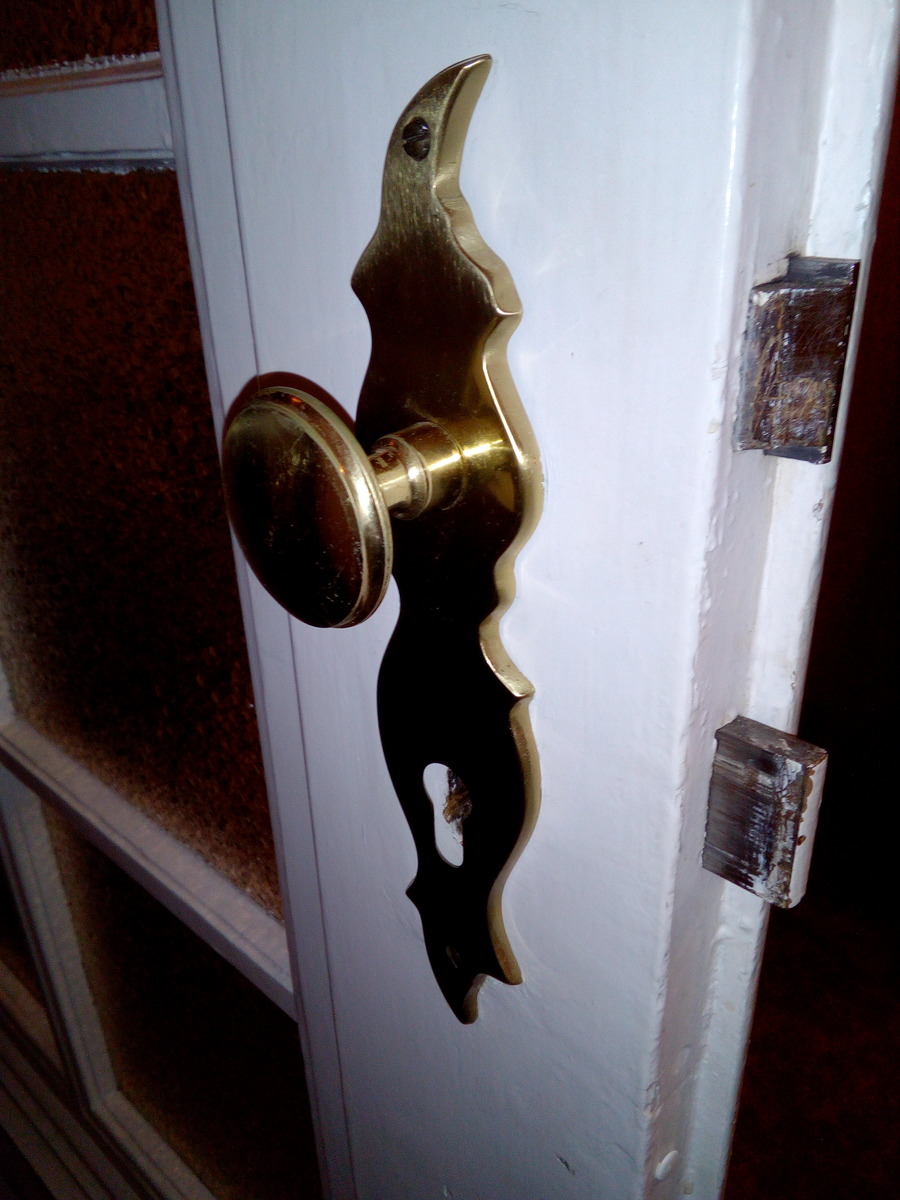

Diese Haustür, siehe Anhang, war vor Jahrzehnten mal nach Draußen, dann
wurde ein Vorbau vor's Haus gebaut und sie war drinnen. Nun ist seit
Jahren der Schlüssel verschwunden. Ich würde gerne da, wo jetzt der
Türknauf ist, eine Klinke haben damit ich wegen Wärmeschutz, einfach die
Tür zumachen kann. Abschließen ist nicht nötig. Wie gehe ich vor? Was
muss ich kaufen? Liebe Grüße

von Theor (Gast)
1. Vermutlich sind auf der Rückseite der Tür (der Seite, die man auf dem
Foto nicht sehen kann), an dem Blech mit dem Türgriff, Schrauben
sichtbar. Die kannst Du lösen. Falls da keine Schrauben sind, ist der
Tügriff mit Blech vermutlich mehrteilig und irgendein Trick nötig, an
die Schrauben zu kommen. Dann mach am besten noch ein Foto von der
anderen Seite.
2. Da Du die Tür wegen des Riegels so nicht völlig schliessen kannst:
Den alten Schliessmechanismus, dass sog. "Einsteckschloss" entfernen.
https://upload.wikimedia.org/wikipedia/commons/thumb/c/cc/Einsteckschloss_01_fcm.jpg/110px-Einsteckschloss_01_fcm.jpg
Oberhalb der Schrägfalle und unterhalb des Riegels ist jeweils eine
Schraube. Ist oft, wie bei Dir, überlackiert.
Vermutlich ist das eigentliche Schloss bzw. der Schliesszylinder, weil
das mal die Haustür war, recht kompliziert und Du kannst nicht ohne den
passenden Schlüssel, den Riegel zurückdrehen.
Auch lässt sich im abgeschlossenen Zustand ein evtl. im Einsteckschloss
eingesteckter Schliesszylinder nicht entfernen. (Falls das
Einsteckschloss den eigentlichen Schlossmechanismus enthält, nützt Dir
das erst recht nichts). Du kannst aber ein neues Einsteckschloss kaufen.
Die Maße sind standardisiert - nimm das alte einfach in den Baumarkt
mit.
Zu den Begriffen und wie sowas aussieht:
https://de.wikipedia.org/wiki/Schlossfalle
https://de.wikipedia.org/wiki/Schloss_(Technik)
Die Bezeichnungen variieren regional.

von Andreas B. (bitverdreher)
Das sieht mehr nach einem uralt Schloss mit Buntbartschlüssel aus.
Ein simpler Dietrich wird es tun.
von Achim B. (bobdylan)
Sehe ich auch so. Vergleiche Loch im Holz mit Loch im Metall.

Nein, mach erst mal ein vernünftiges Bild bei dem man sieht wie das
Schlüsselloch aussieht und was für ein Schloss drin ist.
von Wolfgang (Gast)
Heizer auf der Elektrolok schrieb:
> Was muss ich kaufen?
Du brauchst ein Türdrückerpaar im Design deiner Wahl. Bei der Auswahl
musst du die Dicke deiner Tür berücksichtigen.
Das Ding sieht prinzipiell so wie in der verlinkten Abbildung aus.
https://www.hornbach.de/data/shop/D04/001/780/491/485/531/DV_8_4659717_01_4c_DE_20190503051757.jpg

Da er garnicht abschliessen will, könnte er auch den herausstehenden
Riegel abflexen.
Georg

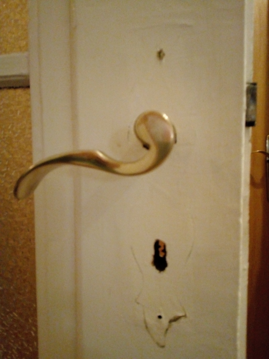

von Matthias L. (limbachnet)
Und für die Blenden unbedingt den Abstand von Türklinken-Vierkant zum
Schlüsselloch nachmessen oder ein Muster zum Einkauf mitnehmen -
Altbau-türen haben bisweilen andere Abstände als heutige.
Wie schon geschrieben, mach bitte mal ein Foto von vorne auf das
Schlüsselloch. Bisher sieht mir das auch nach einem Buntbart aus.

von Einer (Gast)
Das ist eindeutig ein Buntbartschloss.
Bei Einsteckschlössern für Zylinder wäre an der Seite die
Sicherungsschraube zu sehen.
Es wurde nur eine unpassende Garnitur angebaut.
Also Garnitur abbauen.
Bild vom Schlüsselloch machen und dem nächsten Schlosser zeigen.
Der hat normalerweise passende Schlüssel vorrätig.
(Bei meinem reicht eine Skizze.)
Einfache Garnitur ohne Knauf kaufen und einbauen.

von Micha E. (Firma: privat) (bmsr-techniker)
es ist nur ein normales Einsteckschloss.
Die Maler haben die Befestigungsschrauben überpinselt.
Das Blech, an welchen der Riegel und die Falle herausschauen hat zwei
Befestigungsbohrungen.
Dort wird das Schloss mit der Tür verschraubt.
Schaue mal genau!
Du musst die Farbe etwas abkratzen und die Schrauben herausdrehen.
Dann musst Du den Türknauf entfernen. Entweder ist ein Splint durch den
Knauf gesteckt oder dieser mit einer einer Madenschraube befestigt.
Den Splint mit einem Nagel (besser Splinttreiber) und Hammer
herausklopfen (von unten nach oben). Oder die Madenschaube einfach
herausdrehen.
Dann kannst Du den Knauf an beiden Seiten herausziehen.
Evtl. den Vierkant noch stecken lassen und mit dem Hammer nach vorn
klopfen, falls das Schloss noch mit der Farbe festklebt.
Dann gehst Du mit dem Schloss zum Baumarkt Deiner Wahl und kaufst ein
baugleiches Schloss.
Du Kannst aber wie schon geschrieben mit einem Dietrich versuchen den
Riegel wieder zurückzudrehen oder das Schloß auseinandernehmen und den
Mechanismus vom Riegel wieder so einbauen, dass der Riegel wieder im
Schloss ist.
Achtung! in Schloss sind Federn verbaut - achte darauf, dass sie nicht
herausspringen.

Den kompletten Schlosskasten auszutauschen wie hier vorgeschlagen, ja,
das ist natürlich die Komplett-Lösung. Nur leider passen die Begriffe
"Altbau", "Neukauf" und "baugleich" nur mit viel Glück zueinander.
In diesem Fall würde ich daher zusätzlich den Kauf eines Stechbeitels,
einer Dose Holzkitt und eines zum neuen Schloss passenden Schließblechs
raten.
von Heizer auf der Elektrolok (Gast)
So liebes Forum, der To (ich vermute,  To bedeutet Thread opener) ist
zurück. Die ganzen Antworten habe ich noch nicht gelesen, ich musste
verlorene Schlüssel suchen. Das seit einem Jahr vermisste  Schlüsselbund
war hinter das kleinen Schränkchen gerutscht. Der Schlüsseldienst hat
damals (Samstag) 250€ gekostet. Die Schlüssel für den Motorroller waren
in einer blauen Kunststoffdose, mit orangenen Neonklebeband verschönert
und mit "SCHLÜSSEL" beschriftet (Ich habe stundenlang danach gesucht).
Dann habe ich am Schlüsselbrett einen Schlüssel gefunden, der zufällig
zu der Haustür passt (Jubel).
Der aktuelle Stand, siehe Anhang. Leider habe ich kein passendes
Schließblech. Morgen am Montag hat sicher der Sonderpreisbaumarkt oder
Obi oder Toom wieder auf.
Leider ist die Türklinke in Ruheposition nicht waagerecht. Was tun?
Liebe Grüße

von Teo D. (teoderix)
Klinke passt wahrscheinlich nicht zum Vierkant. Demontieren und
nachsehen.
Evtl. Pech gehabt ->

von oszi40 (Gast)
1.Nur Schloss ausbauen, nur gängig machen?
2.Es gibt verschiedene Größen des Vierkants. Deswegen nachsehen und
messen vor jedem Kauf. Besser gleich das ganze Zeug als Muster mitnehmen
Entweder:
> nachsehen.
oder
Oder manchmal ist bei so alten Türen die Rückholfeder für die Klinke
ausgeleiert oder sogar gebrochen.
Da hilft nur Schloss ausbauen und nachschauen.
der geschwungene Teil der Klinke sollte nach oben weisen, und nicht nach
unten.
-> Diese Klinke gehört auf die andere Seite des Türblatts.

von Sebastian S. (amateur)
Eine "hängende" Klinke kann verschiedene Ursachen haben.
Ausgeschlagener Vier-Kant bzw. nicht passende Klinke oder
die Rückstellfeder im Schloss ist ausgeleiert oder
die viele Farbe blockiert die Rückstellung.
Im ersten Falle hilft eine Passende Klinke im zweiten Falle sieht es
schon viel schlechter aus. Bei einem neuen Schloss besteht eine kleine
Chance eine Ersatzfeder zu bekommen - so sie keine Schlitzaugen hat. Bei
einem älteren Teil kann Dir nur jemand helfen, der Rohteile für Federn
hat und sie auch bearbeiten kann.
Im dritten Falle hilft nur Putzen. Eventuell brauchst Du auch eine
Ladung Farbverdünner.
Interessanterweise sind die Aussparungen in Türen seit vielen Jahren
unverändert. Deshalb sollte es Dich auch finanziell nicht umbringen,
wenn Du ein Neues Teil einbaust. Kost' fast nix.
von Henrik V. (henrik_v)
Für die passende Drückergarnitur brauchst du:
1. Die Abmessungen des Vierkants.
(Messen, Knete/Wachs/Kaugummi gegendrücken und mit zum Laden Deines
geringsten Misstrauen bringen) und
2. den Abstand des Vierkants zum Schlüsselloch. (auf dem ersten Bild
scheint  schon eine falsche Blende angebaut (Schließzylinder statt Bart)
und
3. die Angabe wie dick die Tür ist.
Für 1. und 2. könnte man einfach das Schloss ausbauen. Da die Schrauben
und Schloßkasten überpinselt sind, könnte der WAF leiden, wäre aber am
besten.
Wenn die Feder im Schloßkasten ausgeleiert ist (Passende! Klinke hängt.)

So, hier ist mal wieder der TO! Also wenn das noch nicht allen klar ist,
die Tür war auf, sie war die ganze Zeit auf, sagen wir mal, sie war
Jahre lang auf. Jetzt wollte ich sie zumachen, damit es nicht im ganzen
Haus zieht wie Hechtsuppe. Habe dann so ein paar Dutzend alte
angerostete Bartschlüssel probiert, und der eine, der eigentlich für die
Haustür hinten ist und einen etwas kürzeren Bart hat passt. Jubel. Nun
noch den Türknauf gegen eine Türklinke tauschen, damit man sich nicht
versehentlich aussperren kann. Der Vierkant einer vorhandenen
Türklinkengarnitur passt aber nicht, zu klein, hat Spiel. War dann mal
mit Mutti (93) im Gepäck zu einer Rundreise durch die örtlichen
Baumärkte in einem Radius von 30km. Und Jubel heissa Hoppsasa, bei Eisen
Meyer verfügt der Jungspunt an der Kasse über Geheimwissen, das ihn in
einem Deutschland der Mediengestalter, Heilerziehungspfleger und
Anlageberater zum Superstar und begehrten Propheten macht: Das
Standartmass bei den Türklinkenvierkanten ist 8 * 8mm. Aber sie haben
für 23,95€ auch einen einzigen mittelhässlichen mit 10 * 10mm. "Wenn's
nicht passt, können Sie das gerne zurückgeben, aber bitte die Rechnung
aufheben". (Äh, den letzten Satz musste ich quasi nicht eintippen, die
KI hat erraten, was ich schreiben wollte!!!) Vor ca. 30 Minuten habe ich
angefangen dies auf dem Handy zu schreiben, in der Zeit hätte ich
schrauben sollen und das Forum besser über die aktuelle Entwicklung im
dunklen lassen. Jetzt keine Zeit für nix mehr, essen Zähne putzen ab ins
Bett, morgen früh raus.
und liebe Grüße vom Forum an Mutti (93) !
> Das
Ich hätte da einfach passende Metallplättchen reingelegt oder ein
passendes Blech einmal drumgewickelt.
Die originalen Türklinken hast Du nicht mehr? Die oben im Bild sehen ja
sch....e aus.
von Roland E. (roland0815)
10x10 war bzw ist Standard für Haustüren.
8x8 für Innentüren.
Da heute aber modern chic ist, und dazu aussen keine Klinke mehr üblich,
ist die Auswahl nicht mehr groß.
von michael_ (Gast)
Solche Bleche sind handelsüblich.
Und es gibt auch welche mit 9x9mm.
Matthias L. schrieb:
> So ziemlich jeder Baumarkt, den ich kenne. Blech, fertig zum
> kurzen Vierkant gebogen, im Doppelpack geblistert und bei den
> Billig-Türklinken ins Regal gehängt.
> Der Inventur-Aufwand wird mit eingepreist...
Habe heute den Adapter gefunden. Mein selbstgewickelter, aus
Würstchendosenblech klemmt irgendwie.
