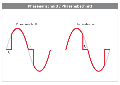

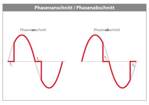

Ein PhasenAbschnitt-Dimmer bringt eine deutliche Verbessern. Aber es bleibt was es ist, eine Leistungssteuerung. Bei einer Schleifmaschine ohne größeres Getriebe (-> Reibungsverluste, Untersetzung), wir sich das Verhalten wohl wenig ändern. Was du bräuchtest wäre eine DrehzahlSteuerung, also was mit Rückkopplung -> einen Drehzahlmesser.

Teo D. schrieb: > Ein PhasenAbschnitt-Dimmer bringt eine deutliche Verbessern. Aber nur wenn man permanent auf 0rpm "dimmen" möchte. Für eine induktive Last ist der schlicht ungeeignet, geht sogar kaputt. Im Moment klingt das ehr so, als ob es sich um einen Induktionsmotor handelt, mit Getriebe.
hinz schrieb: > Aber nur wenn man permanent auf 0rpm "dimmen" möchte. Für eine induktive > Last ist der schlicht ungeeignet, geht sogar kaputt. Dann muss HILTI schon vor 40J einen ziemlichen Miste verzapft und verkauft haben. Egal, es hat wunderbar funktioniert und wird es sicher auch Heute noch tun.
Teo D. schrieb: > Dann muss HILTI schon vor 40J einen ziemlichen Miste verzapft und > verkauft haben. Hat es vor vierzig Jahren überhaupt schon Phasenabschnittsdimmer gegeben? ich glaube, eher nicht
Harald W. schrieb: > Hat es vor vierzig Jahren überhaupt schon Phasenabschnittsdimmer > gegeben? ich glaube, eher nicht Waren ~35J und JA. Die haben das recht groß als Neuheit beworben, samt einigen Grafiken, um den Unterschied zum Anschnittdimmer zu Illustrieren. Für mich als Werkstattleiter war das nur ein Schwarzer Plasteklotz, mit Anschlüssen und Bedienhebel. Unschön war die Verwendung von Klemmschrauben mit Kragen am Kopf. War ne schöne Sollbruchstelle.... Und wen haben se wohl gefragt, wie man da schnell Abhilfe schaffen kann, ohne passende Schrauben ohne Kragen.... :) (Geschlossene Zahnscheiben)

Bei induktiven Lasten will der Strom aber gerne weiterfließen. Wie haben sie bei Hilti den Spannungsstoß beim Abschalten gehandhabt? Das hätte ich jetzt gerne Mal gewusst.
