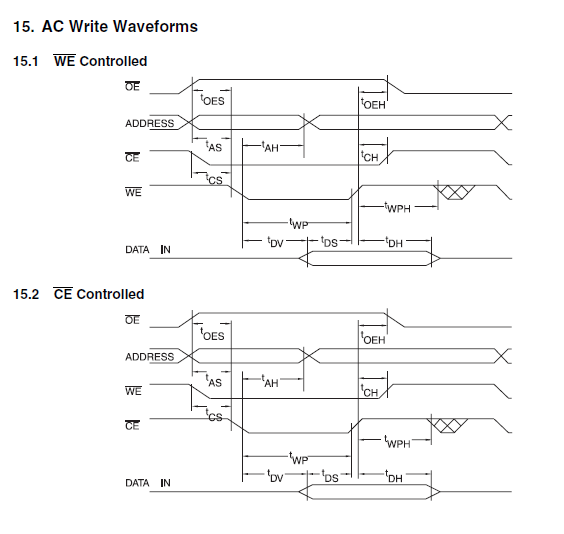

Moritz T. schrieb: > Chip Enable: geerdet Geht das bei dem? Ich kenne das so, dass das im Datenblatt als eigenes Diagramm angegeben ist. Habe ich bei dem nicht gefunden.

Moritz T. schrieb: > Chip Enable: geerdet das gibt das Datenblatt aber nicht her! Ich habe bei 28Cxxx noch nie CE auf GND gesehen. Den einen Pin wirst du noch freihaben und das Timing einhalten können. Ich denke dir spucken Interrupts dazwischen, ggffs. mal ein Cli(); und Sei(); einbauen beim Schieben.
Ganz klar, für Single Write gibt es zwei Möglichkeiten und beide Modi beinhalten die Betätigung des CE. RTFM (und nicht irgendwas anderes aus dem Internet)
Joachim B. schrieb: > Ich habe bei 28Cxxx noch nie CE auf GND gesehen. Geht aber, erhöht nur etwas den Stromverbrauch. tCS ist nur eine Minimalzeit, /CS darf also schon unendlich auf low sein. /CS muß man nur bei Speichern mit Adreßlatch takten.
Peter D. schrieb: > /CS muß man nur bei Speichern mit Adreßlatch takten. was schrieb der TO? "Arduino EEPROM Programmer, kann zwar lesen, aber nicht schreiben" Adresslatch hat er doch nicht, wo soll also das passende Timing herkommen?

Also ich bin mir relativ sicher, dass der Chip Enable Pin permanent geerdet werden darf, dass Datenblatt gibt ja (wie peda schon sagte) tCS als Minimum an. Electro-Man sagt, dass ich SDP enablen muss. Würde das das Beschreiben nicht eher verhindern? Ab Werk ist SDP ja aus (obwohl man im Internet auch von Fällen liest, bei denen es versehentlich an war und erst abgeschaltet werden musste. Was ich versucht habe). Und um das, was jar geschrieben hat zu verstehen reicht mein arduinowissen leider nicht aus... Aber vielen Dank schonmal für die ganzen Antworten :)
