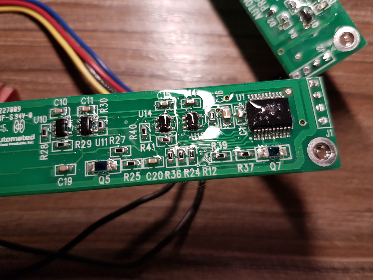

Klingt für mich so als wäre da nur eine Infrarot-LED defekt. Also mal zerlegen und am besten direkt hier vernünftige Fotos von der Leiste hochladen.
Stefan L. schrieb: > Klingt für mich so als wäre da nur eine Infrarot-LED defekt. Also > mal > zerlegen und am besten direkt hier vernünftige Fotos von der Leiste > hochladen. Wie man im Video sieht leuchtet bei D3 nix mehr. Mir ist nun aufgefallen, dass diese Sensorleisten auch noch mit einer Kleberschicht überzogen sind -_- Hat wer eine Idee wie man die runterbekommt und was D3 ist? Oder meint ihr das lässt sich nicht reparieren?

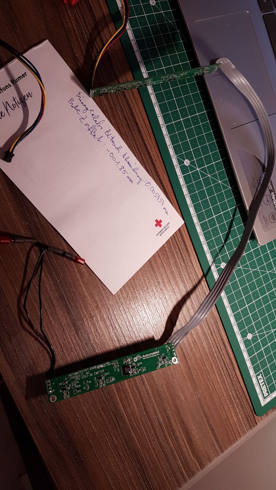

Wegstaben V. schrieb: > Folkhard T. schrieb: >> Hab ein Katzenklo welches sich selbst ausleert, nennt sich Litter Robot >> 3. > > Ich hab noch nicht ganz verstanden: wo "kommt" denn in dem Dingens die > Katze rein? > > edit: jetzt hab ich es gefunden. > Youtube-Video "Getting Started with the Litter-Robot 3 Open Air: Setting > Up Your Litter-Robot" > SO eine quäke-stimmige Tante beschreibt wie es geht. Genau, und über der Lade sind die beiden Senorleisten. Hier am Bild ist oben die Empfängerleiste, der Stecker wird dann am Hauptboard angesteckt. Unten die Senderleiste, wo die beiden Stecker unten genau dran sind kann ich nicht sagen, es gibt da auch noch irgendeinen Einklemmschutz, vllt. steckt da was dran.

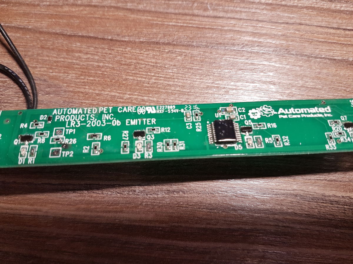

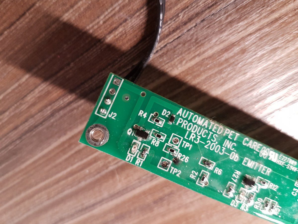

Das ist mit ziemlicher Sicherheit eine IR-LED (vermutlich Baugröße 0805 oder 0603, wahrscheinlich mit sehr engem Abstrahlwinkel). Kannst du nachmessen, ob über der LED eine Spannung abfällt? Möglicherweise ist das mit einem Multimeter schwer zu messen, da die LED ja immer nur kurz angesteuert wird. Aber probiere es mal! Edit: Den Kleber/Lack kriegst du eventuell mit Aceton weg. Ansonsten einfach wegschaben. Das geht schon irgendwie. Edit2: Kannst du noch eine scharfe Aufnahme vom Bereich um D1 machen? Bei TP2 und R26 sieht es irgendwie ein bisschen verkokelt aus.
Bearbeitet durch User
Stefan L. schrieb: > Das ist mit ziemlicher Sicherheit eine IR-LED (vermutlich Baugröße > 0805 > oder 0603, wahrscheinlich mit sehr engem Abstrahlwinkel). Kannst du > nachmessen, ob über der LED eine Spannung abfällt? Möglicherweise ist > das mit einem Multimeter schwer zu messen, da die LED ja immer nur kurz > angesteuert wird. Aber probiere es mal! > > Edit: Den Kleber/Lack kriegst du eventuell mit Aceton weg. Ansonsten > einfach wegschaben. Das geht schon irgendwie. > > Edit2: Kannst du noch eine scharfe Aufnahme vom Bereich um D1 machen? > Bei TP2 und R26 sieht es irgendwie ein bisschen verkokelt aus. Euje, ja du hast recht, ist mir gar nicht aufgefallen.Hab das Ding mittlerweile wieder eingebaut, wenn das nicht dransteckt, blinkt das blaue licht sehr schnell u. man kann gar nix machen. So kann ich wenigst noch manuell auf den cycle Knopf drücken damit es sich reinigt. Aber hier hab ich ein Bild gefunden wo man das besser sieht. Habt ihr auch eine Vermutung, warum die beiden Platinen mit dem Flachbandkabel verbunden sind? Wahrsch. damit die Senderplatine Strom bekommt oder? Aber sind 4 Adern.. Ein Freund meinte vllt. wird da was von den 4 IR Leds rübergeschickt u. man könnte das durchmessen. U. auf Empfängerseite quasi die Ader wo "nix daherkommt" an eine andere dranhängen u. so mal behelfsmäßig den Fehler zu verhindern. Nat. gäbs dann in dem Bereich keine Messung von "Fremdkörpern" aber besser als nix is es. Was meint ihr dazu?
Folkhard T. schrieb: > Habt ihr auch eine Vermutung, warum die beiden Platinen mit dem > Flachbandkabel verbunden sind? Wahrsch. damit die Senderplatine Strom > bekommt oder? Aber sind 4 Adern.. Ja, irgendwie müssen die ja miteinander reden können. Also Stromversorgung und Signalleitungen... Folkhard T. schrieb: > Ein Freund meinte vllt. wird da was von den 4 IR Leds rübergeschickt u. > man könnte das durchmessen. U. auf Empfängerseite quasi die Ader wo "nix > daherkommt" an eine andere dranhängen u. so mal behelfsmäßig den Fehler > zu verhindern. Miss mal lieber, was ich vorher geschrieben hab. Wenn du da jetzt versuchst irgendwas zu überbrücken geht am Ende nur noch mehr kaputt. Aller Wahrscheinlichkeit nach sind aber die Vias an den besagten verkokelten Stellen weggebruzelt. Sowas passiert ab und zu bei schlechter Fertigungsqualität der Platinen. Kannst du noch ein Foto von der Rückseite der Platine machen?
Stefan L. schrieb: > > Miss mal lieber, was ich vorher geschrieben hab. Wenn du da jetzt > versuchst irgendwas zu überbrücken geht am Ende nur noch mehr kaputt. > > Aller Wahrscheinlichkeit nach sind aber die Vias an den besagten > verkokelten Stellen weggebruzelt. Sowas passiert ab und zu bei > schlechter Fertigungsqualität der Platinen. Kannst du noch ein Foto von > der Rückseite der Platine machen? Hab leider nur eins in schlechter Quali. Euje, hört sich so an als müsste ich denen 90€ in den Rachen schieben für ein neues Ersatzteil :(
Folkhard T. schrieb: > Hab leider nur eins in schlechter Quali. > Euje, hört sich so an als müsste ich denen 90€ in den Rachen schieben > für ein neues Ersatzteil :( Auf dem Bild lässt sich leider nicht viel erkennen. Aber die weggebruzelten Vias ließen sich relativ einfach durch einen Draht ersetzen. Also noch kein Grund zur Panik. Aber mehr wissen wir erst, wenn du mal die zuvor angesprochene Messung durchgeführt hast. Dann können wir weiter sehen.
