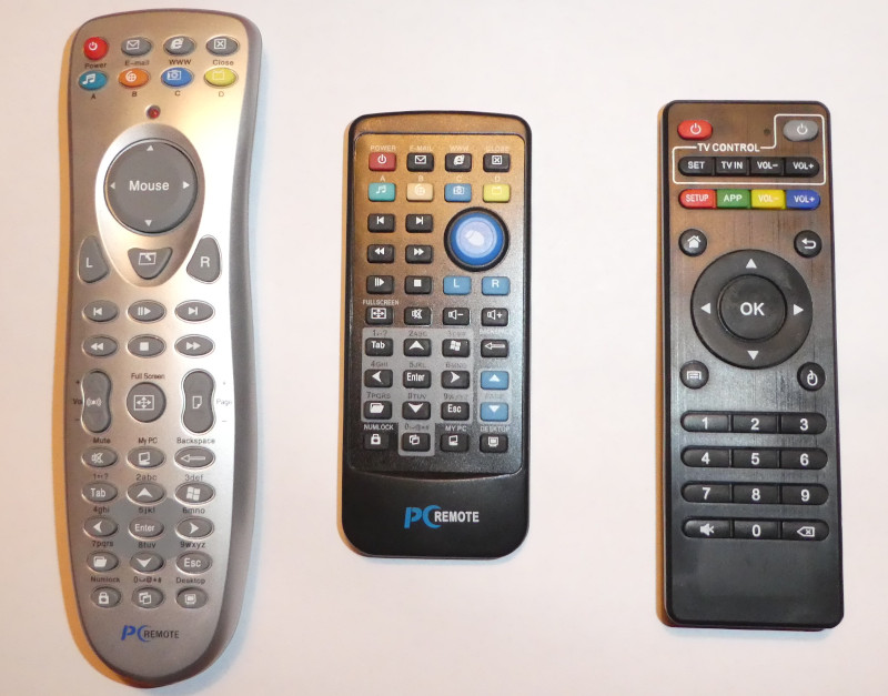

da ich mich mit dem Thema IR-Protokolle und Fernbedienungen bisher nicht
weiter beschäftigt habe, außer ab und zu auf diversen Fernbedienungen
mal einen Knopf zu drücken, hoffe ich, dass mich hier jemand zu den drei
Fernbedienungen auf dem Bild "erleuchten" kann (bitte mit Wellenlängen
im sichtbaren Bereich... ;-) ).
1. Die Fernbedienung ganz links kam zusammen mit einem USB-IR-Empfänger
für PC bzw. Raspi. Sie ist etwas klobig, funktioniert aber.
2. Die Fernbedienung in der Mitte gab's auch zusammen mit einem
USB-Empfänger. Leider taugt das Ding nix. Ich nehme an, die 2025
Knopfzelle ist zu schwachbrüstig.
3. Also habe ich die ganz rechts gekauft, die unter dem Namen "Universal
TV Fernbedienung" verkauft wurde. Auf dieses Ding reagiert weder TV noch
DVD-Player noch der USB-IR-Empfänger. Nicht wirklich "universal"...
Ist Nr. 3 defekt? Oder habe ich die falsche gekauft?
Welche gibt's? Worauf muss ich achten?

Bei den Universalfernbedienungen liegt in der Regel ein kleines Handbuch
bei in dem für jede Klasse von Geräten (TV, DVD...) ein 3 oder
4stelliger Code für verschiedene Hersteller beiliegt. Dann versetzt man
die FB gemäß des Handbuches in den Programmiermodus und versucht die
verschiedenen Codes (meist gibt es mehrere pro Hersteller).
Manche Uni FBs lassen sich auch über eine "dumme" Suche einstellen.
Programmiermodus aktivieren => Power drücken bis das Gerät regiert =>
Programmiermodus beenden.

Das Problem ist, dass neue Geräte in einem so hohen Tempo auf den Markt
gebracht werden, dass die Hersteller der Fernbedienungen nicht mehr nach
kommen, deren Codes zu unterstützen.
Wenn du sicher gehen willst, besorge Dir eine Universalfernbedienung,
die Codes von der originalen Lernen (optisch kopieren) kann. Aber
Achtung, es gibt da erhebliche Unterschiede, wie viel tasten man derart
anlernen kann.
Ich hatte bis vor kurzem das Pech, dass ich alle meine Geräte optisch
anlernen musste. Da musste ich mich wegen dem Speichervermögen auf die
Grundfunktionen beschränken.

Das hat der freundliche Chinese wohl vergessen...
Wenn ich rechts oben den Knopf ein paar Sekunden gedrückt halte,
leuchtet die LED im Knopf. Drücke ich dann auf einen Knopf in der Zeile
darunter, blinkt die LED.
Und dann weiß ich nicht weiter.
Irgendwie auch nutzlos, denn ich möchte ja, dass das Ding mit den
USB-Empfängern der anderen beiden Fernbedienungen arbeitet. Und von
denen weiß ich ja auch nicht das Protokoll.
Vielleicht kann sie das. Leider gibt's keine Beschreibung.

Aber ich hab's jetzt:
Wenn die LED dauer-leuchtet, kann eine der fünf Tasten aus dem umrahmten
Bereich gedrückt werden. Dann blinkt die LED dreimal und die vorher
gedrückte Taste kann angelernt werden.
D.h. man hat maximal 5 Tasten zur Verfügung.
=> Schrott.

Achso, eine Universalfernbedienung bedient NICHT das Gerät welches du
bedienen möchtest sondern DAS Gerät das du angelernt oder
einprogrammiert hast.
Nochwas: deine 5 Tasten werden wohl die untersch. Modi sein, wie TV,
SAT, Aux, etc.
Wieviel Geräte willst du denn bedienen?
Schaut man sich vor dem Kauf nicht an was die FB kann?
> SAT, Aux, etc.
Nein, werden sie nicht. Schau Dir das Bild an.

von Max B. (citgo)
Hast du denn eine Android TV Box so wie es in der Artikelbeschreibung
steht?

Also ich sehe hier nicht wirklich, dass dir jemand helfen konnte.
Und auf die Idee, einfach eine neue FB zu bestellen und die Beschreibung
zu lesen, bist ganz alleine du gekommen :)
Und die Antwort, dass die FB die du gekauft hast nur für eine Android
Box geeignet ist, war wohl die hilfreicheste von allen. Aber darauf hast
du gar nicht reagiert.

für alle, die es noch nicht wissen:
man kann mit einer Kamera (heutzutage üblicherweise im Händy mit dabei)
erkennen, ob aus der FB Licht raus kommt.
Kamera anstellen und mit der FB da ins Objektiv zäppen.
wenns bläulich blitzelt, läuft die FB
Brauchst Du ja auch nicht.
Es reicht doch, wenn ich sehe, dass Timmo eine Beispiel-Anleitung
postet, aus der ich ersehen kann, wie man so ein Ding programmiert, so
dass es mir wenig später mit der Gekauften auch gelingt, und dass Stefan
mich warnt, dass die Zahl der anlernbaren Tasten stark variiert.
Als höflicher Mensch kann ich mich doch für diese Hilfe bedanken, auch
wenn Du sie nicht sehen kannst.
Nicht alles, was Du nicht siehst, gibt es nicht.
Nachdem ich nun das Ding programmiert habe, ist die Antwort, man könne
die Fernbedienung nicht programmieren, nicht wirklich "die hilfreicheste
von allen".
Witzig ist, dass diese "hilfreichesten von allen" Antworten kommen,
nachdem das Problem schon längst gelöst ist (nämlich "die falsche
gekauft") und ich bereits Ersatz bestellt habe

Nr 3 war ja nicht defekt. Der TO war einfach nur zu blöd

Für alle die es noch nicht probiert haben: Gesagtes funktioniert mit
einem IPhone schlecht bis gar nicht, da die Damen und Herren bei Apple
üblicherweise ihre Geräte mit IR-Filtern, die den Namen auch verdienen,
ausstatten.
Möglicherweise tun das auch andere Hersteller - das will ich nicht
auschließen.
Fazit: Billiges Smartphone, Kompaktkamera oder irgendwas anderes, was
auf Siliziumbasis Bilder aufnimmt und keinen starken IR-Filter davor
hat, ist für die IR-Detektion einer FB (bis knapp 1000nm) geeignet.
